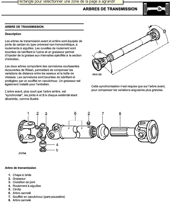

kkland2005 a écrit : [...] bien de l'arbre de transmission (AV/AR) au bout duquel je ne pense pas trouver des cannelures (je me trompe peut-être)?
Si les arbres de transmissions ont des cannelures sous les soufflets caoutchouc, Ils sont en deux partie, il faut qu'ils puissent s'allonger ou se rétracter en fonction des mouvements des ponts.
Il arrive, surtout si ces cannelures ne sont jamais graissées qu'elles s'usent, et les deux parties coulissantes prennent du jeu et à chaque mise/relâchement de la contrainte sur la transmission, il y a un clong !

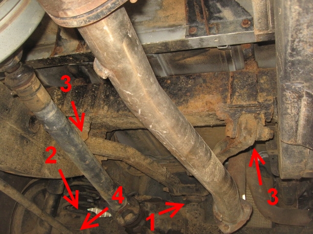

Des origines possibles d'un gros KLONG , ne se diagnostique pas du bout des doigts, et encore plus rarement d'un simple regard.
Le clong lui même a des nuances sonore: un "clong" d'arbre de transmission est relativement claire sec et arrive même à tinter parfois. Un "clong" de rotule de pont est assez sourd et court et maitrisable à l'embrayage. Un "clong" d'amortisseur peut être sec voir claquant, ou alors avoir un certain "sustain" ou prolongation sonore. Le "clong" de la vitesse qui saute dans une forte pente ébranle toute le land et donne un coup d’électricité le long de la colonne vertébrale pas agréable du tout...
Est-ce que le bruit ou l'intensité de ton "clong" est métrisable en étant très doux avec l'embrayage en ne poussant pas le régime moteur ?
Car effectivement cela peut-être très pernicieux un "clong"
Exemple sur la partie cycle:
Dans la plus part des cas il faut un pied de biche ou un gros démonte pneu pour diagnostiquer un jeu a ce niveau là:

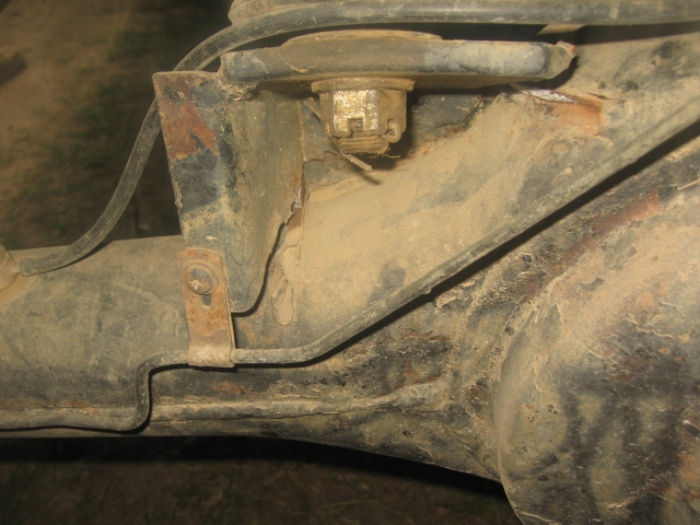

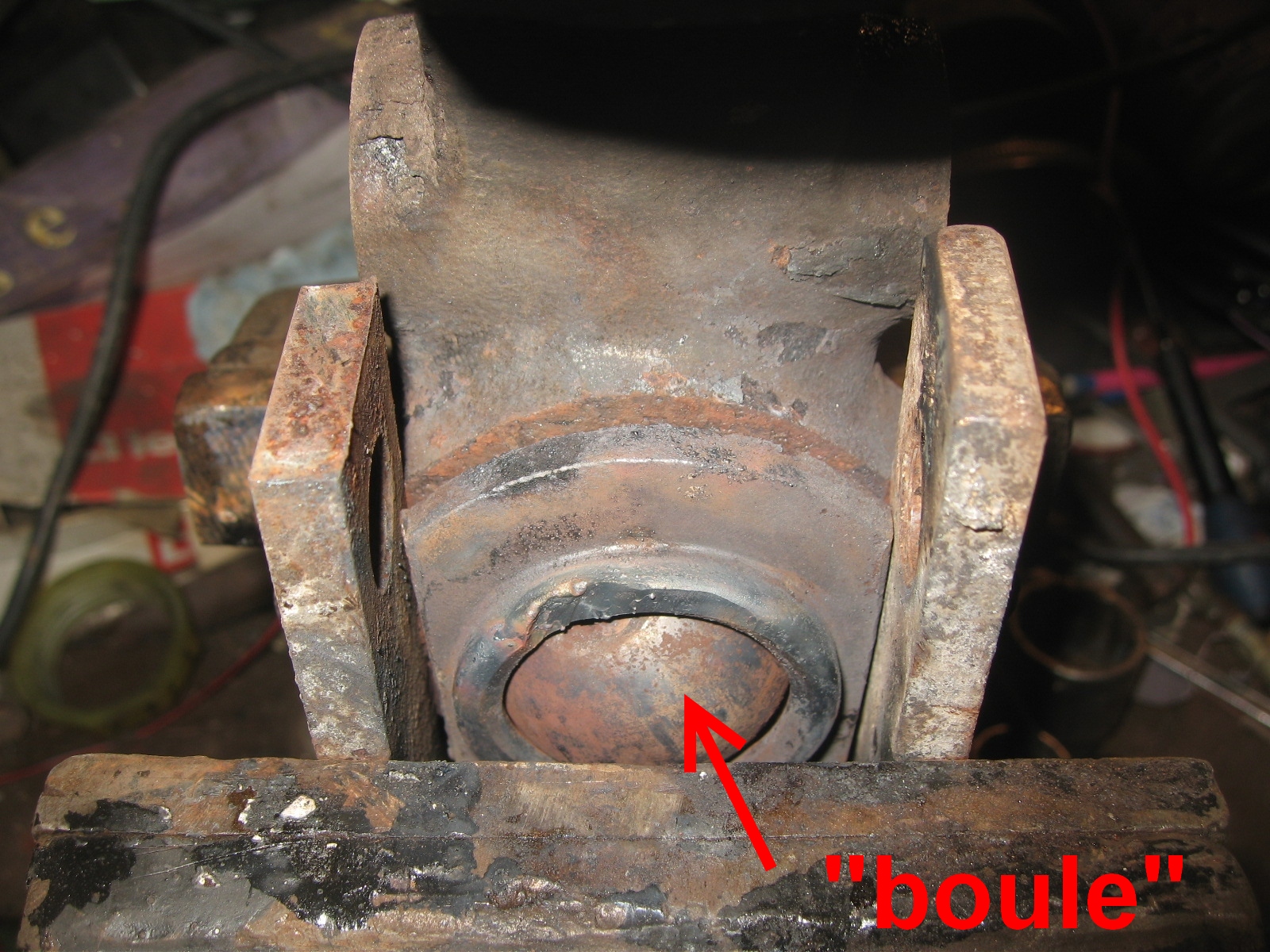

Pour prendre la rotule de pont (1), c'est très rarement sa fixation qui est en cause, regarde l'écrou avec sa goupille, lui il ne bouge jamais. Par contre regardes bien la photo (souvenir de stef), là on peut dire effectivement qu'il y a un blême sur la fixation:

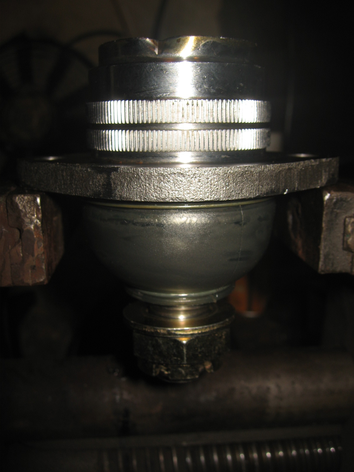

Non normalement, quand il y a un problème a ce niveau là, c'est une usure de la "boule" à l’intérieur, mais surtout de son logement. Ici la partie fileté a été coupé pour faciliter le démontage de la rotule à l'étau + masse.
Quand c'est neuf:
Donc pour tester le jeu, il faut enserrer un pied de biche entre le pont et la base de la rotule fixée au deux grosses barres de retenues du pont et faire levier en faisant attention de ne pas abimer le soufflet.
Pour la cause repère (2), fixation des amortisseurs, pas en cause ici.
Repère (3) silenbloc du A frame.

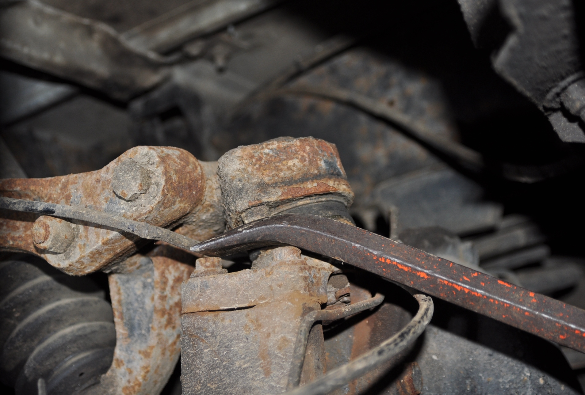

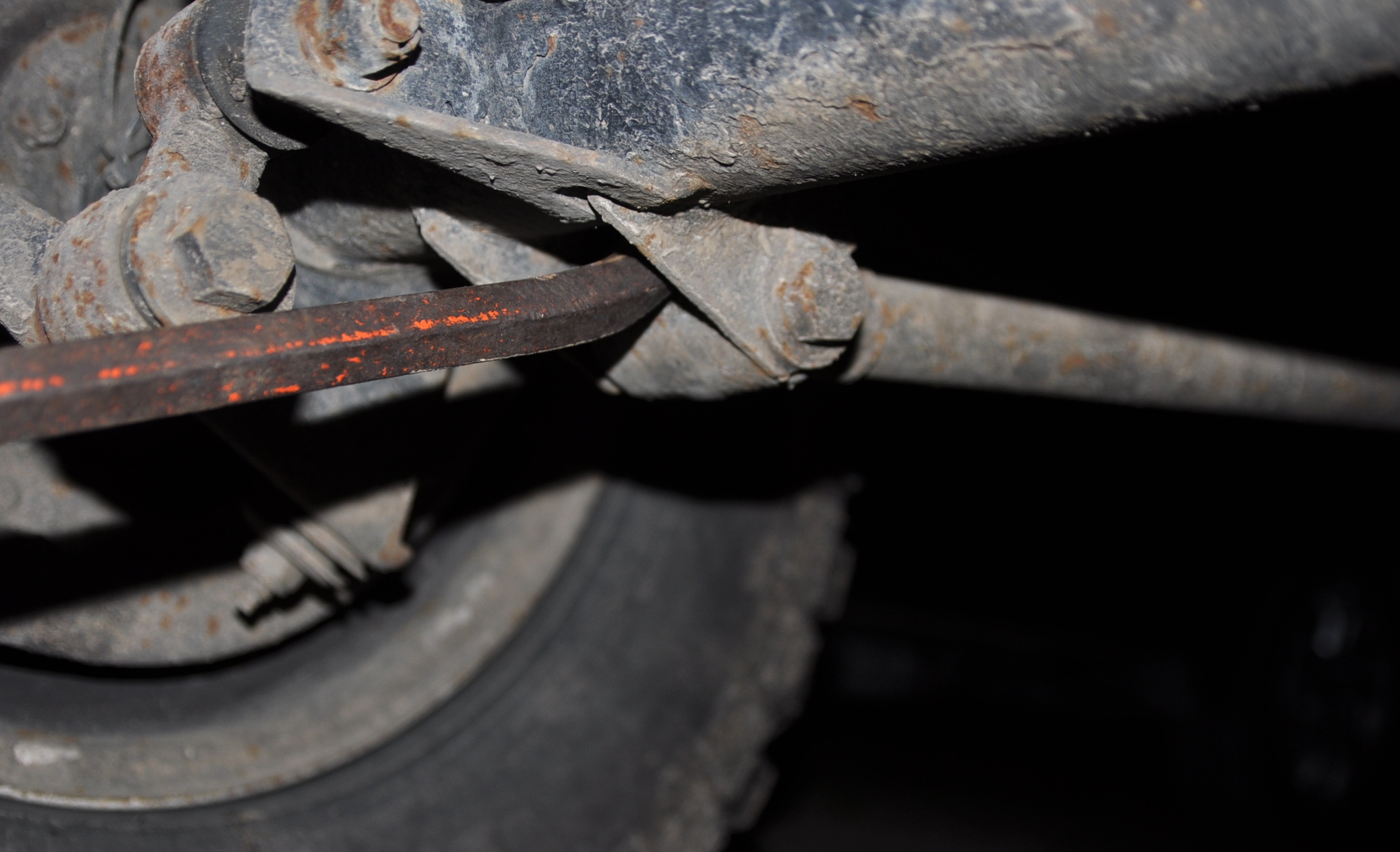

Repère (4) silenbloc de tirant de pont, à contrôler au pied de biche aussi, ainsi que de l'autre coté, bien que là on soit plus près du "clac" que du "clong". Sur tous les silenblocs vérifier le serrage des vis et l'ovalisation des trous de passages des vis également, qui peut se produire assez rapidement en cas de mauvais serrage.

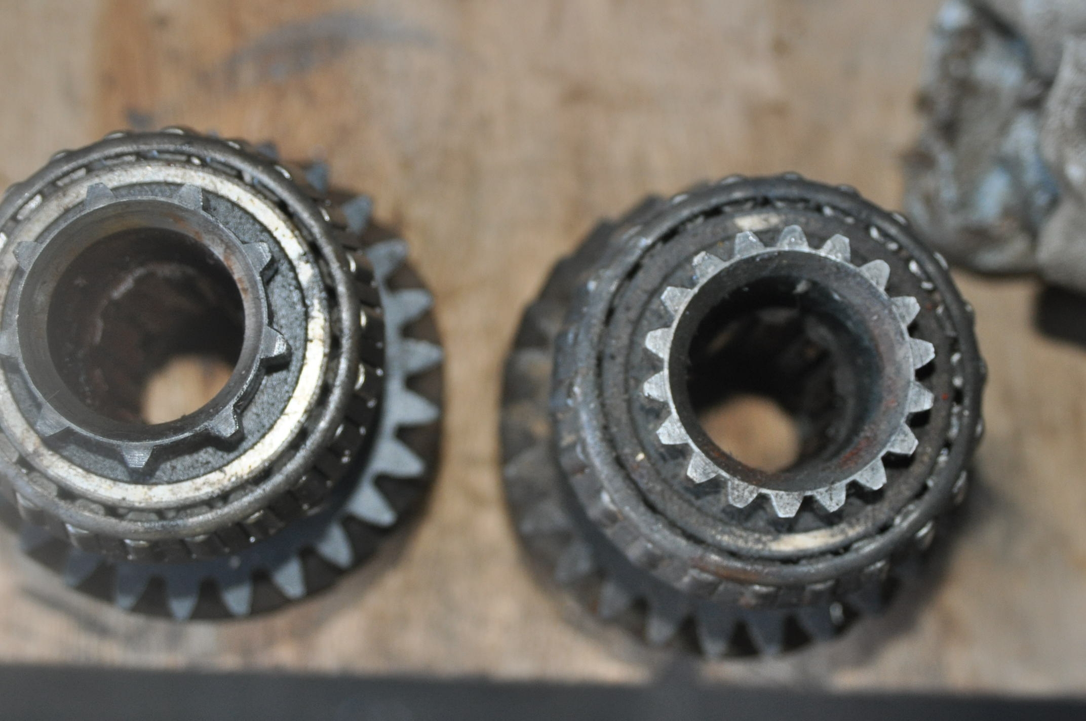

NB: kkland2005, ces photos n'ont rien à voir, c'est juste pour un sondage, histoire de nous occuper pendant que tu cherches :mrgreen:
Combien sur la faq, il y en a de gauche et combien il y en a de droite ?
Et a votre avis est-ce que dans tous les cas, la partie femelle se monte ?
A vos calculettes... tic tac tic tac clong :wink:

LØLØ a écrit : est-ce que dans tous les cas, la partie femelle se monte ?
La question est tendancieuse. Mais je t'assure que le canard mâle ne monte pas la femelle du coulisseau :mrgreen:

:D :D :D :D :D :D :D parce que mon "clong" a été maitrisé et neutralisé hier par un mécano.
En lui confiant la voiture, sans intention de le mettre à l'épreuve, je lui ai demandé son avis sur l'origine de ce cl..... (que je voudrai même plus écrire, encore moins entendre). Comme les uns et les autres sur le forum, il a de prime abord, pointé du doit la rotule du pont , liaison du A-frame au pont arrière, ensuite l’intérieur du pont arr même. Rassurant!!.
Au bout de 2 heures, il me remet ma Defender, muet (sans bruit):: c'etait la rotule du A-frame. Il dit qu'il a juste fait un réglage "dedans" ( c'est un anglophone qui se battait à me l'expliquer en français :) ) sans changer une pièce quelconque...
