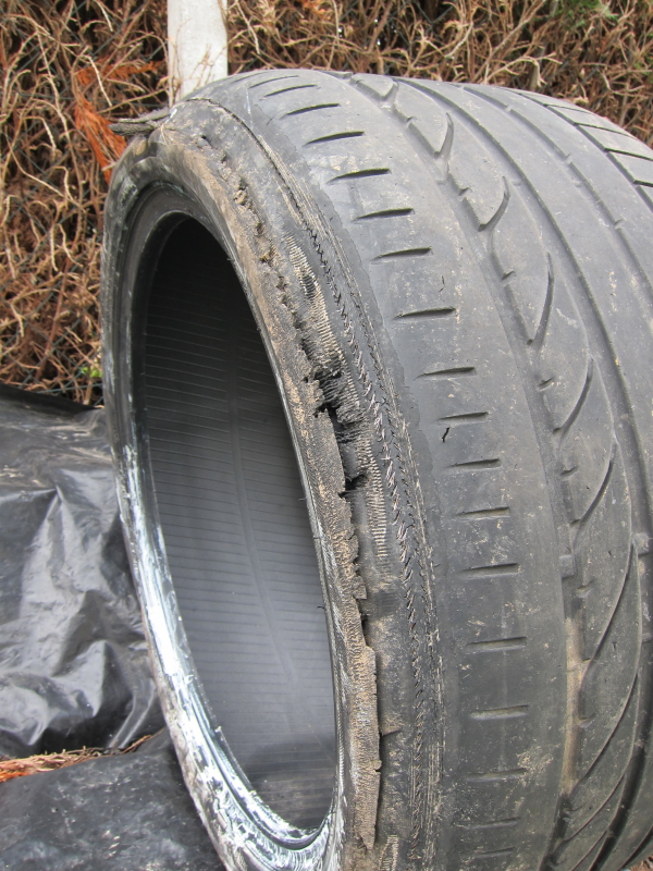

Oyé,
Je cherche à comprendre la cause de l'usure et la déchirure de flanc de pneus de grande marque montés sur un RR Sport.
Les deux pneus arrières ont exactement le même problème, en même temps.
Ce sont les flancs coté intérieur véhicule qui se sont détruits.
Je mettrais en cause la géométrie du train arrière, mais l'usure sur la bande de roulement serait plutôt entrain de me contredire.

c'est un soucis de géométrie à la base.
les vis excentriques pour régler la carrossage des roues arrières sont très capricieuses: ça se dérègle tous seul avec le poids du véhicule sur des excentriques trop faible. et si on essaie de le régler avec le poids du véhicule dessus, les cales cassent nettes. il faut pouvoir régler la géométrie en "mode levé".
a savoir aussi que le réglage est hyper sensible. quelques degrés en plus ou moins sur l'excentriques modifié énormément le carrossage.
faut une très bonne appareil pour regler la géo des RR sport.
le pincage se règle via une grosse bielette qui est aussi une peu capricieuse à régler mais pas autant que le carrossage.
Ensuite, le flanc déchiré vient du fait que le conducteur a du continuer à rouler avec les pneus qui commençait à perdre leur pression.
si tu as le pneus, vérifier l'intérieur du flanc ext : tu y trouvera aussi des traces de chauffe. synonyme de roulage "à plat"
J'ai déjà eu pas mal de client avec le même problèmes. a voir l'usure générale de la bande de roulement, le soucis n'est pas vieux (5-10 000km max)
Les RR sport mal entretenu ou mal réglé sont des bouffeurs de pneus.

compare avec les pneus avants, tu verras que le bande de roulement est quand-même bien attaqué. le pneu est un peu plus "carré"
Ce sont des Bridgestone Potenza Re050, c'a n'aide pas, ce sont les pneus qui ont les flancs les plus durs du marché. la voiture était donc vraiment posé que sur le bord de la bande de roulement
Int à Gauche- ext à droite
Si tu as l'occasion, demande au conducteur habituel, l'historique des derniers mois : grosses charges, gros chocs, ...
vérifie aussi les excentriques arrières. Et si tu as une équerre à niveau
je regarde au boulot demain les cotes de geo des RR sport

Un carrossage à la Gordini c'est assez courant sur les voitures qui font du circuit ou de la montagne. Et pourtant l'usure (plus rapide que pour un carrossage standard) ne se fait que sur la bande de roulement.
Ce que l'on voit sur la photo ressemble beaucoup à un pneu qui a roulé sans air, donc effectivement l'explication logique serait une combinaison de carrossage excessif et de sous-gonflage, qui font que l'échauffement se produit du coté que l'on ne voit pas, et que l'on continue à rouler comme si de rien n'était ... jusqu'à l'éclatement.
Par contre, un réglage de carrossage qui a pris du jeu, cela signifie que l'on doit entendre des bruits mécaniques inacceptables à chaque changement de direction ou chaque passage sur des ralentisseurs, et cela devrait alerter sur le fait qu'il y a un gros souci dans la suspension, non?

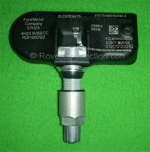

pour le message de sous-pression d'un pneu l'ordi peut utiliser deux système totalement différents.
Direct: l'ordi utilise des capteurs de pression fixé dans la jante. l'ordi de bord reçoit donc l'information sur la pression de chaque roue.
(en fonction de l'évolution technologique de la voiture, l'ordi sait, ou pas, quel capteur provient de quel roue)
les capteurs sont souvent fixé à la jante via des valves métalliques, mais pas toujours (Renault vient de sortir des valves caoutchouc pour tenir les capteurs)
Indirect: l'ordi utilise les capteurs ABS de chaque roue. si une roue effectue plus de tours qu'une autre, c'est que son diamètre est moindre, et que donc la roue est sous-gonflée. L'ordi est dans l'impossibilité de savoir de quelle roue il s'agit, il signale donc juste une alerte de crevaison.
(L'ordi calcul cela quand le potentiomètre de la direction est centré pendant un laps de temps défini)
C'est le système le moins précis des deux
plus de détails : http://fr.wikipedia.org/wiki/Tire-press ... ing_system
Encore plus de détails pour les anglophone http://en.wikipedia.org/wiki/Tire-press ... ing_system
Le système 1 est utilisé par les voitures française et américaines depuis pas mal de temps.
le système 2 est utilisé par le BMW, Audi, notamment.
A ma connaissance, les Land Rover ne sont jamais équipé du système 1 (capteur dans chaque roue). il ne devrait donc avoir juste une alerte de crevaison.
Pour revenir au cas présent, si les deux roues arrières ont perdu leur pression en même temps, l'ordi n'aura rien vu (déjà vécu sur une BMW : deux crevaisons simultanée et l'ordi n'a rien vu)
Pater, si tu vois des valves caoutchouc, cela ne sert à rien de faire le test de pression.
Pour info, toutes les véhicules vendu à partir du 1 novembre 2012 devra être muni d'un système d'alerte de crevaison. C'est une obligation européene. Le kit de gestion des capteurs va couter presque 3500€ à chaque station de pneus.
Pour Info 2, chaque capteur coûtent entre 50 et 150€ pièces en fonction des marques des voitures.
Pour info 3, les valves métalliques qui tiennent les capteurs sont hyper-fragiles. après 3 hivers bien salé, la corrosion est tel qu'elles cassent net lors du dévissage du l'obus. Chaque semaine, je me retrouve avec un ou deux capteurs en main.

gregboul a écrit :A ma connaissance, les Land Rover ne sont jamais équipé du système 1 (capteur dans chaque roue). il ne devrait donc avoir juste une alerte de crevaison.
Salut, je suis allé lire un peu sur les forums anglais où se retrouvent les "RRistes". Ils disent qu'ils ont ce type de capteur :
NB (1) : ce que tu dis de la casse, au niveau de la tige de valve, a fait l'objet d'une note de service chez LR. Et il ne faut surtout pas poser des bouchons de valve qui pourraient être métalliques, genre ceci :
L'oxydation entre un bouchon de valve métallique et le filetage de la valve fait que l'on force si l'on a besoin de dévisser le bouchon, et l'on casse la valve. Il faut donc impérativement des bouchons de valve plastique. Et même dans ce cas, un bouchon encrassé peut se bloquer, il faut y aller avec doigté.
NB (2) : Celui qui est monté d'origine sur les valves à capteur LR est bien sûr en plastique (même s'il peut avoir l'air métallique quand il est teinté silver)
"Land Rover engineering do not recommend the fitment of metal dust caps to vehicles fitted with TPMS, warranty claims will not be accepted. Any vehicle found with metal/chrome valve dust caps on TPMS tyre valves must have them removed and replaced with the Factory fitted black plastic valve dust caps, part number RRF500030. Owners must be informed of the consequences of putting metal valve caps on Aluminum TPMS tyre valves this will void the warranty of the tpms valve assemblies as the plastic cap is the engineering specified fit."
Le bouchon RRF500030, c'est le classique qu'on ne trouve pas dans les boutiques de tuning :

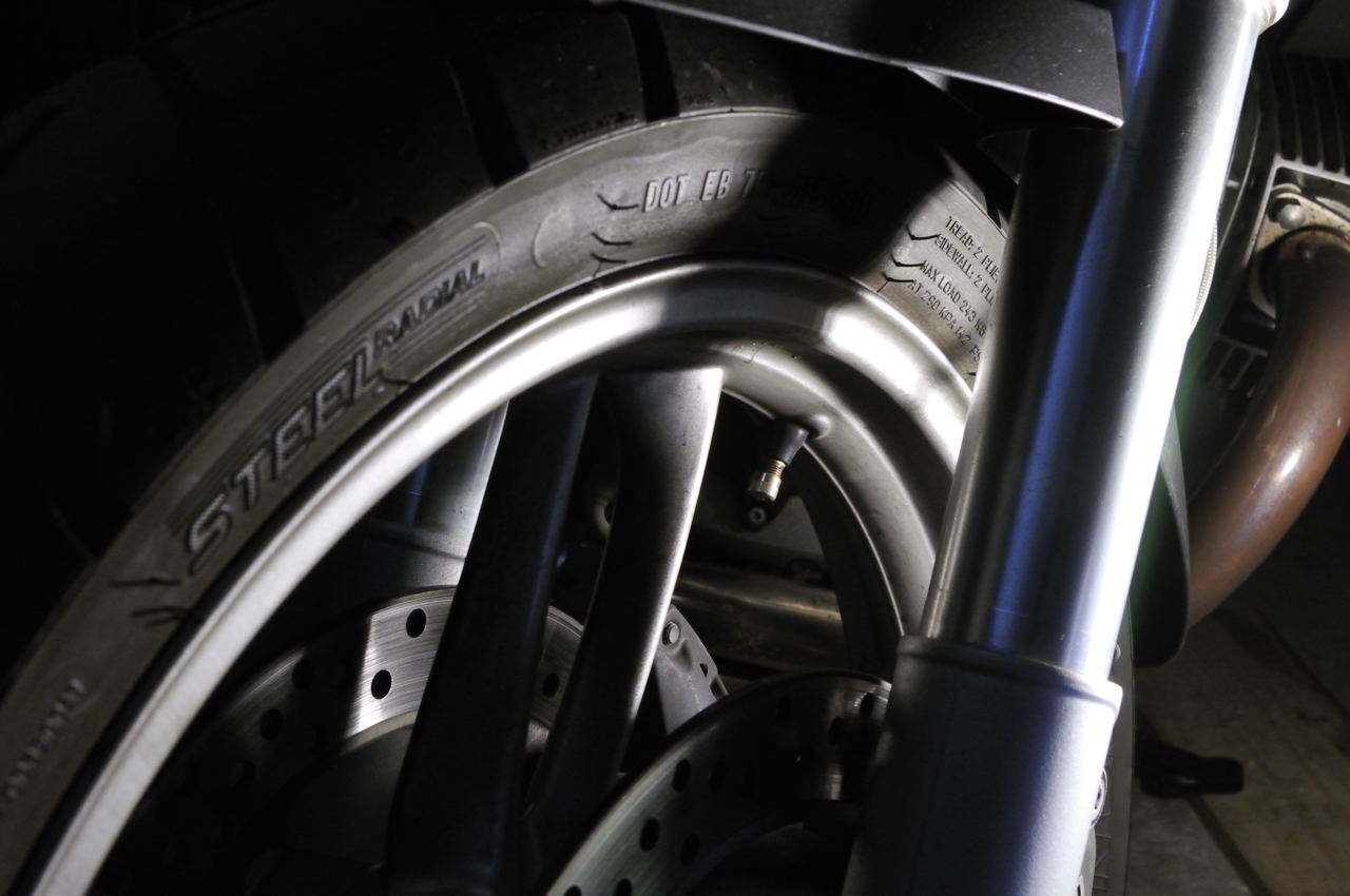

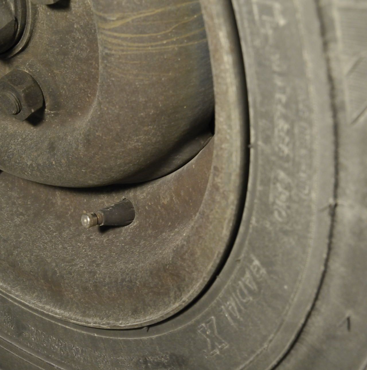

Sur mon Def :
Sur ma BMW 1200 GS (montage usine) :
Ce sont les bouchons montés en usine chez BMW (pareil chez Mercedes).
Ces bouchons métalliques ont un joint torique en fond de bouchon.... ce que n'ont pas (à ce que j'ai pu voir) les bouchons "tunning".
