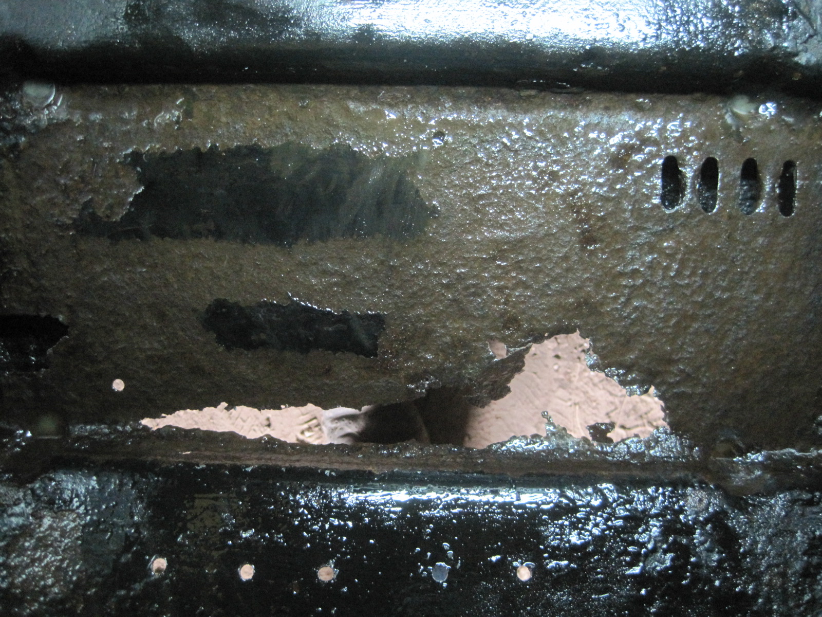

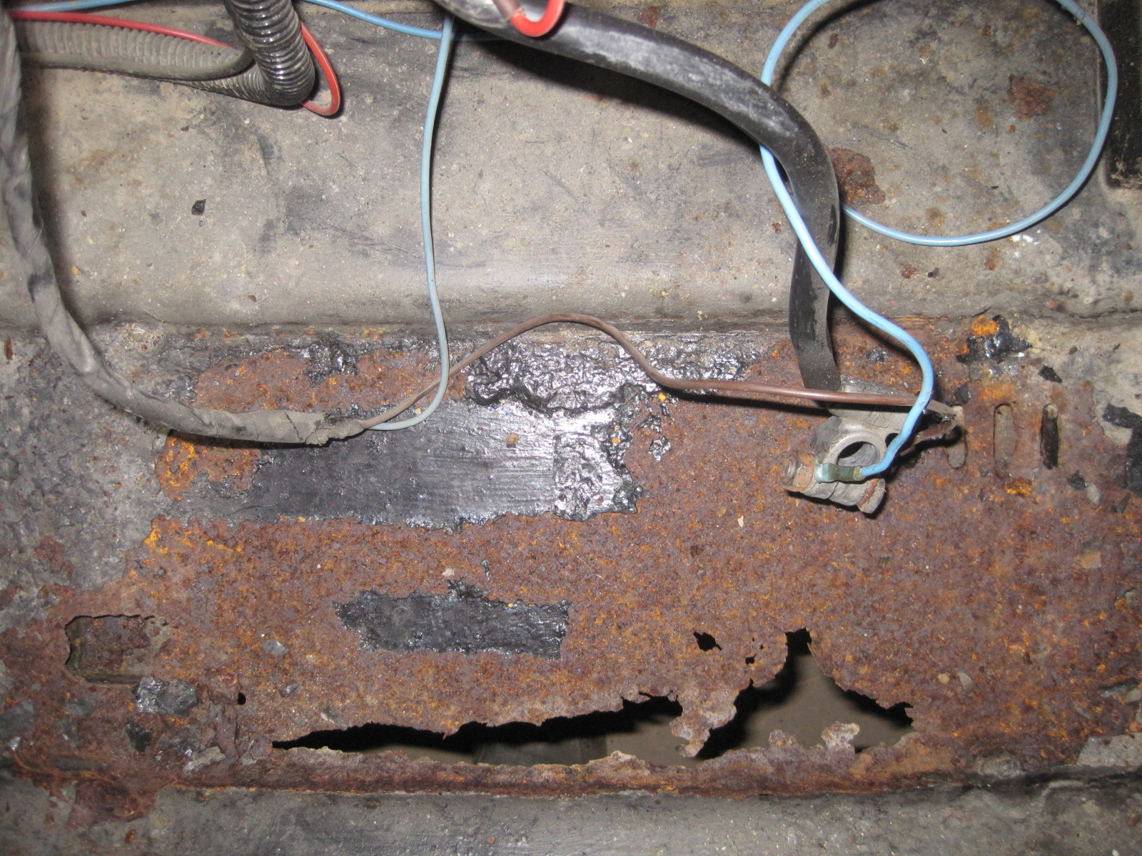

Salut à tous, sur mon 90, j'ai le caisson de batterie qui est bien attaqué par la rouille ( on voit bien le jour à travers ). Est ce que la pièce se détaille ? Quelqu'un aurait-il déjà tenté une réparation à ce niveau là ? Comment avez vous fait çà ?

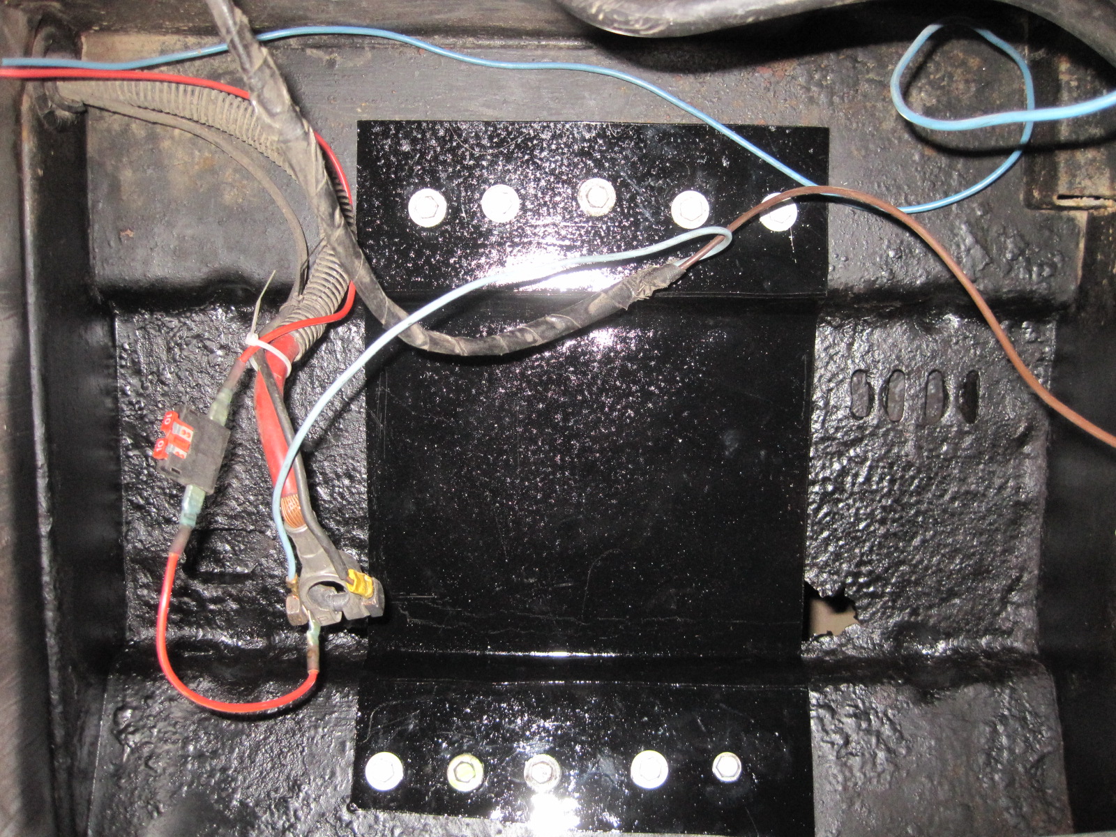

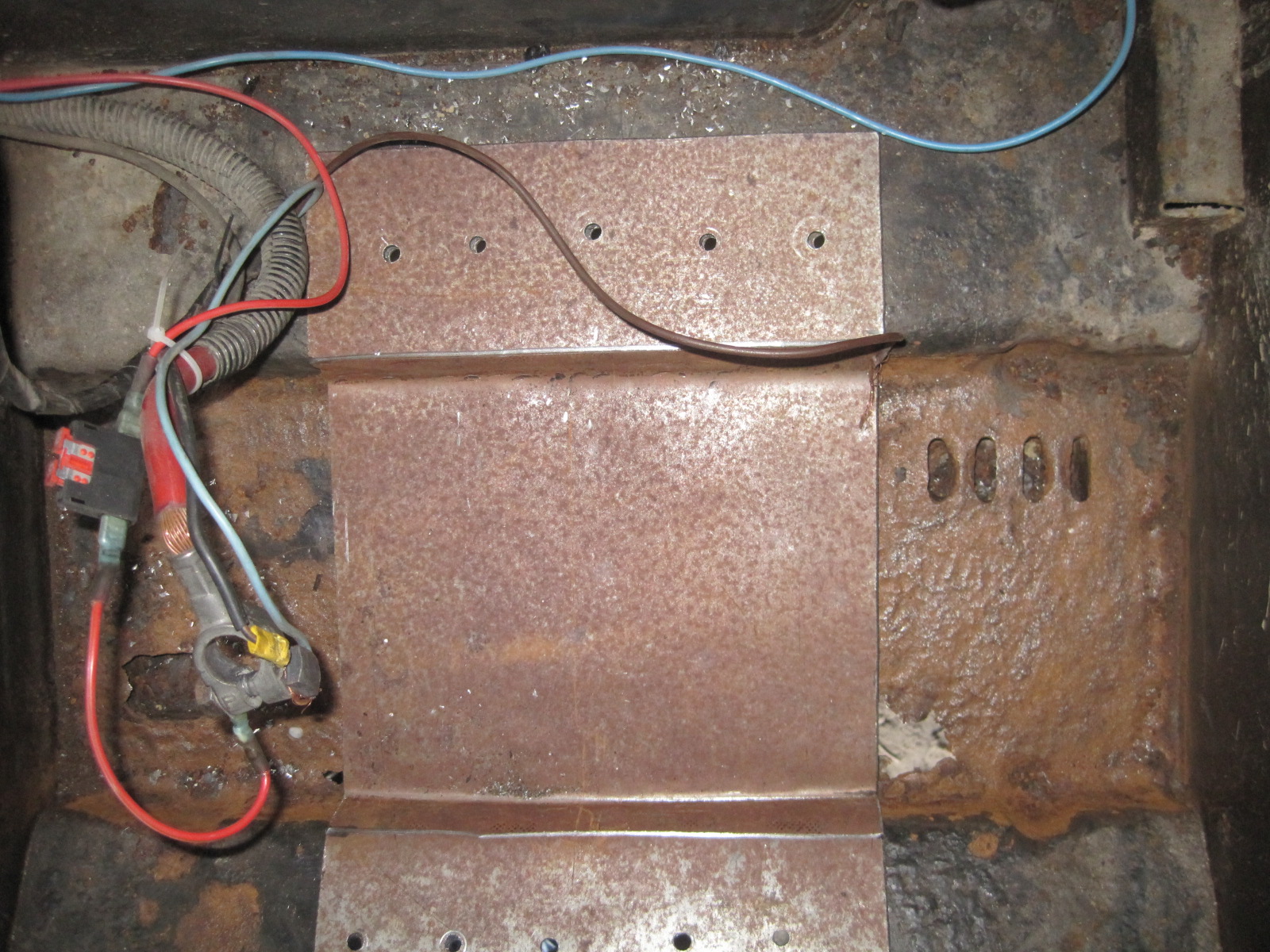

Après avoir pris contact avec la concession Land près de chez moi, on me dit que la pièce n'est plus fournie en neuve pour mon véhicule ( land de 1989 ). Le magasinier m'a envoyé la planche des pièces détachées par mail pour que je lui confirme la bonne pièce et m'a dirigé vers un garage land pour que je puisse me dépanner avec une pièce d'occasion.
Entre temps, j'ai pris contact avec une autre concession, et là on me dit que la pièce vaut 250 € et des poussières.
Ne savant pas trop qui écouter, je regarde du côté des épiciers français et anglais, juste trouvé chez yrm ( http://www.yrm-metal-solutions.co.uk/ ) un modèle de remplacement.
Alors, pour ne pas perdre la batterie sur la route et pour me dépanner, je fais une réparation provisioire :
- Messages : 13981
Re: caisson batterie rouillé
Bon idée.romain71 a écrit : Alors, pour ne pas perdre la batterie sur la route et pour me dépanner, je fais une réparation provisioire :
Juste, as tu vérifié l'épaisseur de la tôle au niveau des trous dans lesquels tu mets les tiges de fixation de la batterie ?

C'est vrai que les trous où les 2 tiges de fixations de la batterie se fixe ressemblent plus à du gruyère qu'à de la tôle saine. En prévision, ajout de 2 contres plaques en dessous pour qu'elle soit correctement arrimée sur son support.
