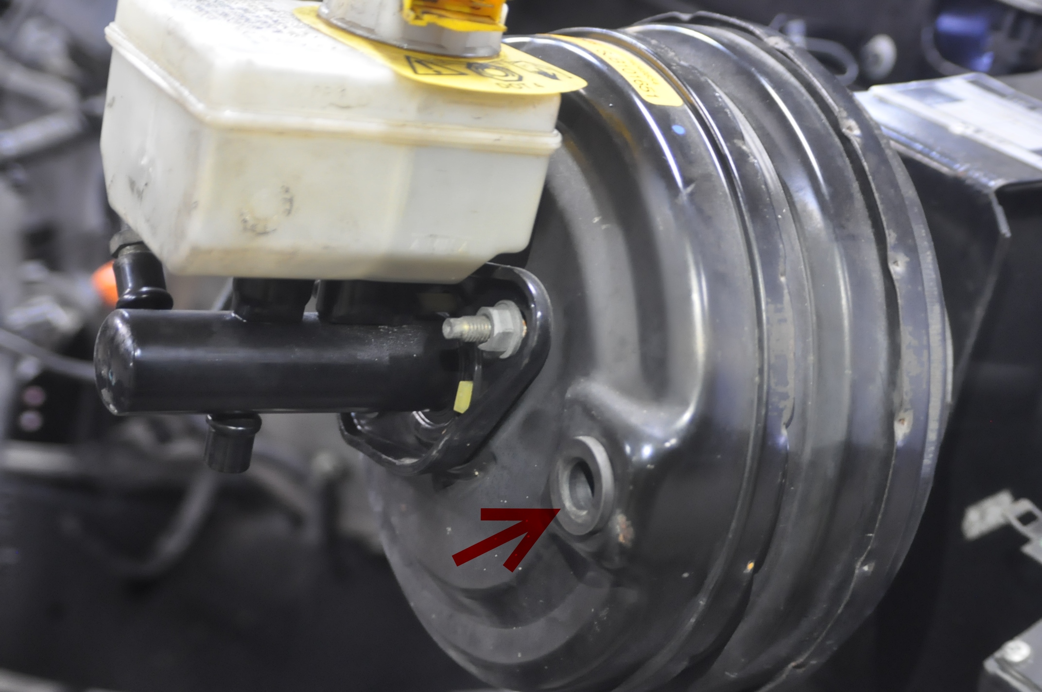

Dans quelque état est la pompe à vide ? Débranche la durite qui arrive sur le mastervac, moteur arrêté, puis démarre et vois, si en mettant le pouce au bout de la durite, le vide se fait correctement.
Fais un essais routier et vois si il y a une différence avec et sans cette durite en place. Sans cette durite, il faut appuyer très fort sur la pédale de frein pour freiner, mais ne t’inquiètes, cela freine quand même, et c'est peut-être ton ressentir actuel.
merci avec beaucoup de retard :oops:
j'ai changé les plaquettes avec une autre qualité et c'est déjà mieux. J'avais mis ces fameuses plaquettes EBC et c'est de la m..de.
J'avais aussi essayé un TD5 avec ABS/ETC et il est vrai que le freinage est bien plus puissant: beaucoup plus d'assistance. Le Mastervac est 2 fois plus gros sur un def ABS.
En revenant sur le mien, j'ai l'impression qu'il ne freinait pas bien.
