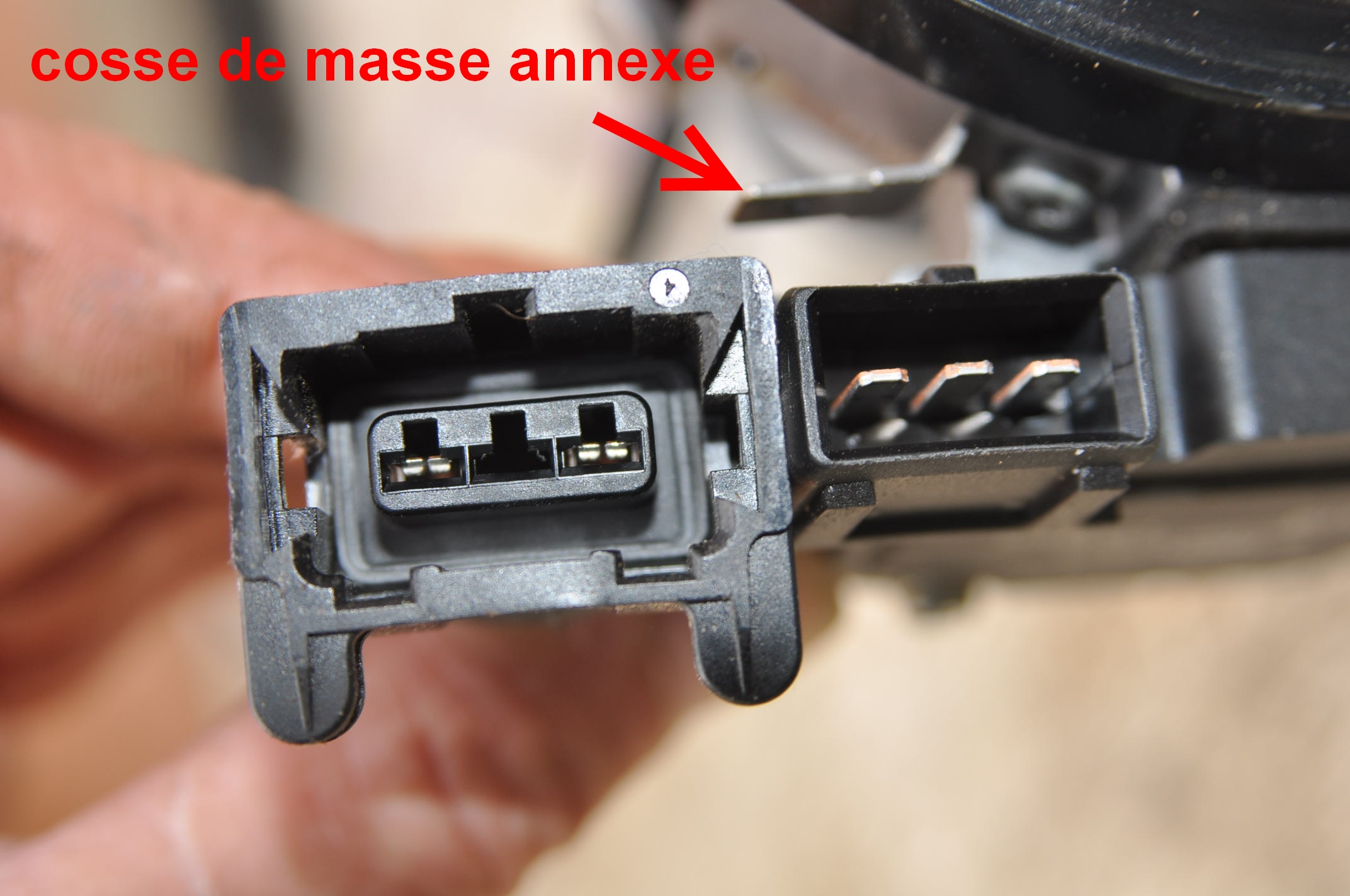

Mais sinon, pour répondre a ta question, si tu veux tout changer:
1) Il faut l'allumeur complet avec sont ampli fixé dessus:
2) Détail de l'ampli et de la cosse du faisceau vers bobine.
3) détail du connecteur de l'ampli, la cosse du milieu est absente coté faisceau, elle est prévue pur une masse potentiel quand celle-ci n'est pas prévu sur le corps de l'ampli. Dans le cas des land ou range elle s’effectue par sa fixation sur le corps de l'allumeur. Tu peux remarquer d'ailleurs une petite cosse de masse supplémentaire sur le corps de l'allumeur lui même.
