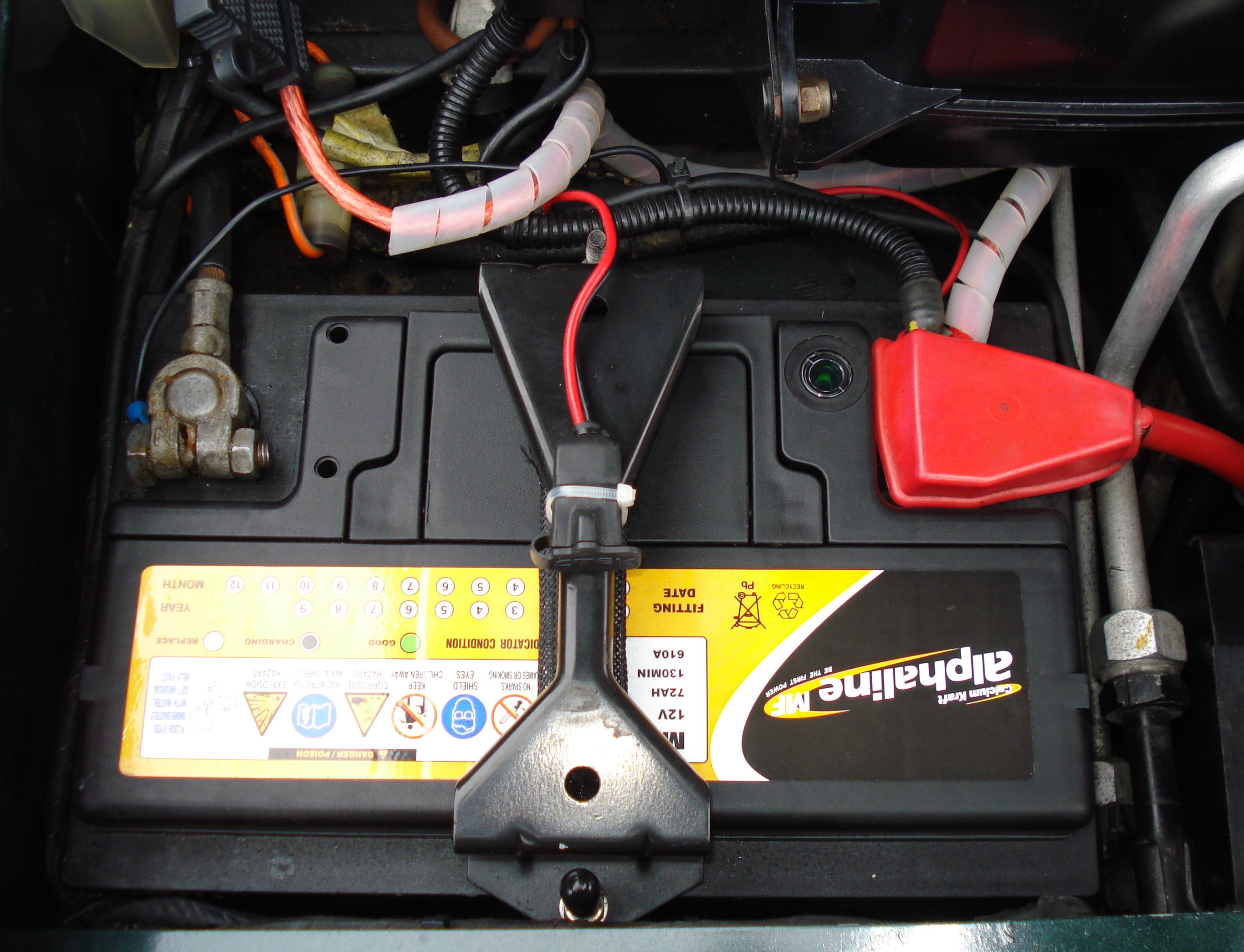

Le montage sur mon range 200 Tdi, en fait c'est même l'ancien proprio qui avait fait la modif:
On peut voir au passage la tôle a moitié fondue surement due au branchement d'une pince, ou un outil qui a trainé par la... ce n'est pas moi qui ait fait cela!
Le câble de masse sur la caisse est passé du garde boue a la face avant, le câble positif était assez long.
La batterie vient de chez AD, 70ah pour 64.69€HT, soit environ 78€ TTC.

voici le branchement que j'ai :DSC00508.JPG
 qui connait la fonction du petit fil gainé noir qui se connecte sur le plus de la batterie du Disco 300 TDI ?
 qui connait la fonction du petit fil gainé noir qui se connecte sur le plus de la batterie du Disco 300 TDI ?Sur mon Disco 300 TDI de début 1998 (en cours de remise en état) j'ai un fil dénudé arraché et la clim n'embraye pas !
Voir le fil en question qui arrive de coté sous le cache rouge :
Avec mes remerciements

dans un premier temps y a ça le fil sous la gaine est marron (code couleur N) donc une alimentation de la batterie vers le contacteur à clé via un fusible mais lequel ...

									Il s'agit du câble principal du véhicule (hors démarreur et alternateur), qui alimente la boite à fusibles du compartiment moteur (celle avec les gros fusibles)RR VM 1992 a écrit :qui connait la fonction du petit fil gainé noir qui se connecte sur le plus de la batterie du Disco 300 TDI ?
Re: Quelle batterie pour Disco 300 TDI ??
Effectivement celui-là je l'avais repérer mais pas sur le plan qui en fait ne montre que deux fils sur le plus batterie (le démareur et la boite à fusible)kebir31 a écrit :Pardon je n'avais pas vu cete question, je m'étais arrêté à la page précédente.
Sur la photo ci-dessous il y a un troisième fil marron gainé et c'est ce fil que j'ai (coupé HS) et je sais pas à quoi il sert même après l'avoir rebranché ce matin
 Du coup ce fil (flèche rouge) devient une énigme
