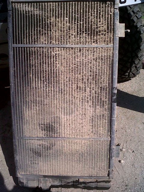

la preuve...après plusieurs pb de chauffe à venir taquiner la zone rouge je me suis dit...je vais démonter ...nettoyer...et virer les ventilos elec pour remettre un visco...
BEN !!!!! c'était pas joli....
entre radiateur et radiateur de clim...
niveau des ventilos elec..
en nettoyant c'est mieux...
remontage d'origine...
bon quand je dis d'origine...en fait j'ai trouvé sur le coincoin pour 15 euros....deux ventilos ( 7 pales et 11 pales ) et deux caches plastique...

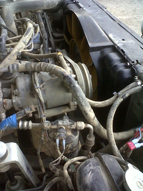

Dis donc, le fusible de 10a en bas à droite sur la dernière photo, ça serait pas un montage à la polak... :mrgreen: :mrgreen:
J'espère que c'est pas une bidouille 'vitale', parce que c'est un nid a mauvais contact ça!! un support ne coute que quelques roros, et ça fait plus 'riche' :wink: :mrgreen:
Sinon, y'a 2 montage de visco qui existent sur les V8, selon l'année, et c'est une histoire de nombre de pâles et de modèle de visco, y compris le montage sur la pompe a eau qui est différent...
Sinon, visco de Tdi, VM ou V8, du moment que ça se monte y'a pas de différence! :wink: Par contre, pour être sur qu'un visco est bon... :| a part quand le moteur est au delà de la moitié sur le mano de temp, et que capot ouvert en donnant des coups d'accélérateur tu vois si tu te prends un bon coup de vent ou pas plus que quand il est froid!! Sinon, jamais trouvé un bon test vraiment fiable.

le fusible c'est pour l'autoradio....j'avais que ça sous la main... :mrgreen:
sinon pour le visco avant que la température ne monte on a planté un bout de bois puis démarré...il ne tournait pas...puis une fois lâché il s'est mis à tourner mais on voyait qu'il n'était pas à fond....une fois à chaud on le voyait tourner plus vite...
à froid aussi il tournait plus librement qu'à chaud...( test fait après arrêt moteur chaud....un peu plus de résistance)

POLAK a écrit :je me suis fabriqué un coude en cuivre à brancher sur le tuyau d'arrosage ..ça me permet de nettoyer le radiateur...bon effectivement je ne peux le faire que côté ventilo...
un Visco...j'y pense
Salut à tous,
je ne me rappel plus si je vous ai montré ma dépose du radiateur....FEUB avait raison :wink: il fallait le démonter...
la preuve...
et j'en ai profité pour remonter un visco ...
et depuis plus de soucis de chauffe....tu m'étonnes :sm2:
l'aiguille monte doucement au milieu et y reste :wink:

moi les ventillo de clim se mettaient en route quand je venais taquiner le rouge !!!
depuis le nettoyage, et la pose du visco + ventillo 7 pales..c'est NIQUEL

rrquebeq, quand tu parles de nettoyer le radiateur, tu veut faire l'exterieur, ou l'interieur?
Pour l'exterieur, ton karsher, peut etre utilisable. Fais attention de ne pas tordre les difuseurs. Ca n'est pas dangereux, et je te conseille de demonter la calandre. Le chantier sera plus accessible.
Si c'est l'interieur, c'est une autre afaire. Il faudrait commencer, comme dit nanard, par voir si le liquide circule bien partout. Si c'est le cas, il n'y a rien à faire de ce coté. Tant que tu y es, dis nous aussi, moteur très chaud, si tu peut poser la main sur la durit qui rentre dans le radiateur, et sur celle qui en sort, et dis nous s'il y a une difference.
Les preliminaires comme par exemple niveau de liquide et etat de la pompe à eau sont verifiés?
Re: disco v8 température d'eau qui yoyote
La sonde au dessus du calorstat (ou thermostat) sur la pipe coudée, est la sonde qui doit déclencher les ventilateurs électriques en cas de surchauffe: il y a deux fils dessus, relie les, je crois qu'il faut le contact moteur, et les 2 ventilos doivent tourner! Il n'y a ces ventilos (et cette sonde...) que si il y a la clim, et les ventilos tournent en permanence si on met la clim.
La sonde pour le mano au tableau de bord est a coté du boitier du calorstat, coté droit. aucune idée du pas...
On sent toujours beaucoup de chaleur sous le capot d'un V8, mais si tu compares avec les autres que tu as, il ne devrait pas y avoir de différence...
Pour nettoyer le radiateur, dépose le! déjà, avec celui de clim devant, tu fera rien, et même sans clim on fait bien mieux ce qu'on veut une fois démonté, en plus c'est assez vite fait!
