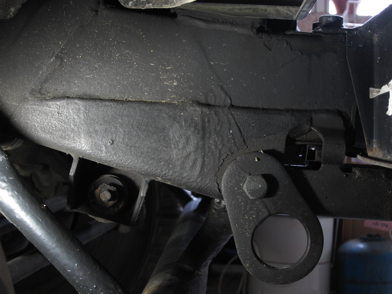

- Messages : 13979
Re: Chassis def "Identification inhabituelle"
Le numéro de série est gravé là :
Tu ne le vois pas ?
Aller, je t'aide, il commence par SALLDVAF8......
Tu ne le vois pas ?

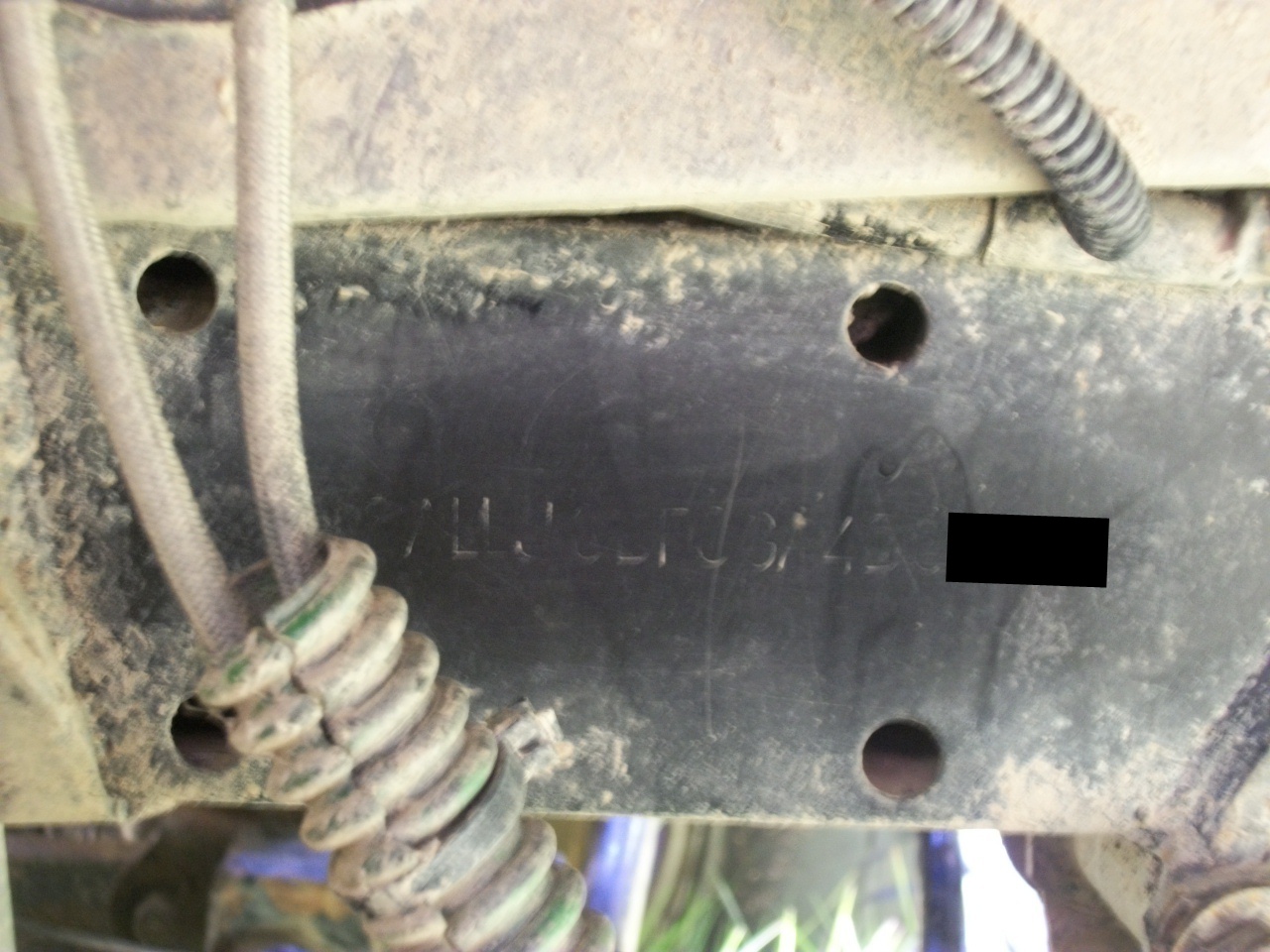

On l'a longtemps cherché sur le Range (soft dash).
Il est sur le longeron qui supporte la caisse, juste devant la roue ARD.

C'est bien ce que je pensais.The Pater a écrit :Le numéro de série est gravé là :
Tu ne le vois pas ?
Avant de poser la question, j'avais tout décapé dans ce secteur. Et ça se confirme au vu de ta photo, de n° point il n'y a...

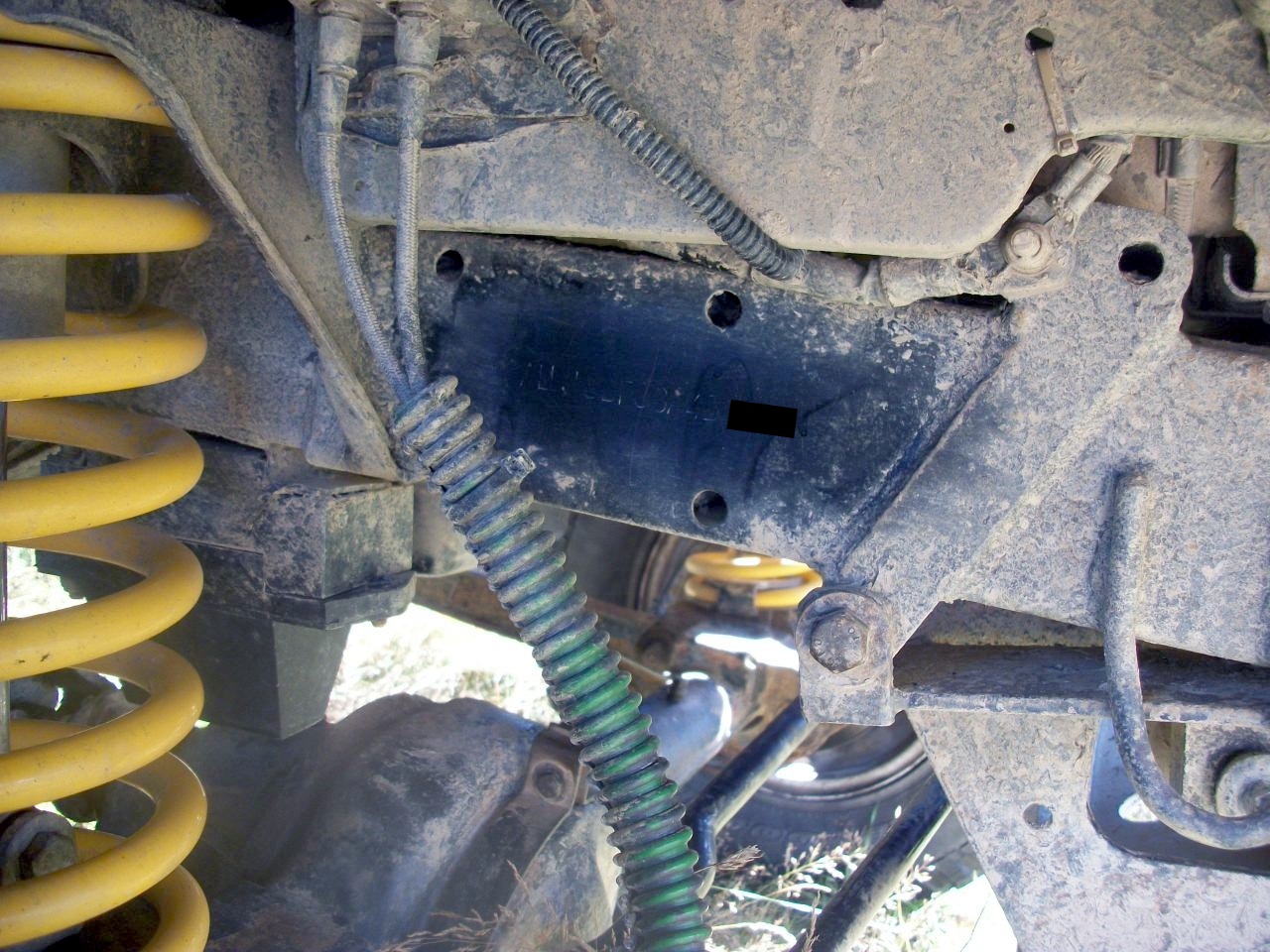

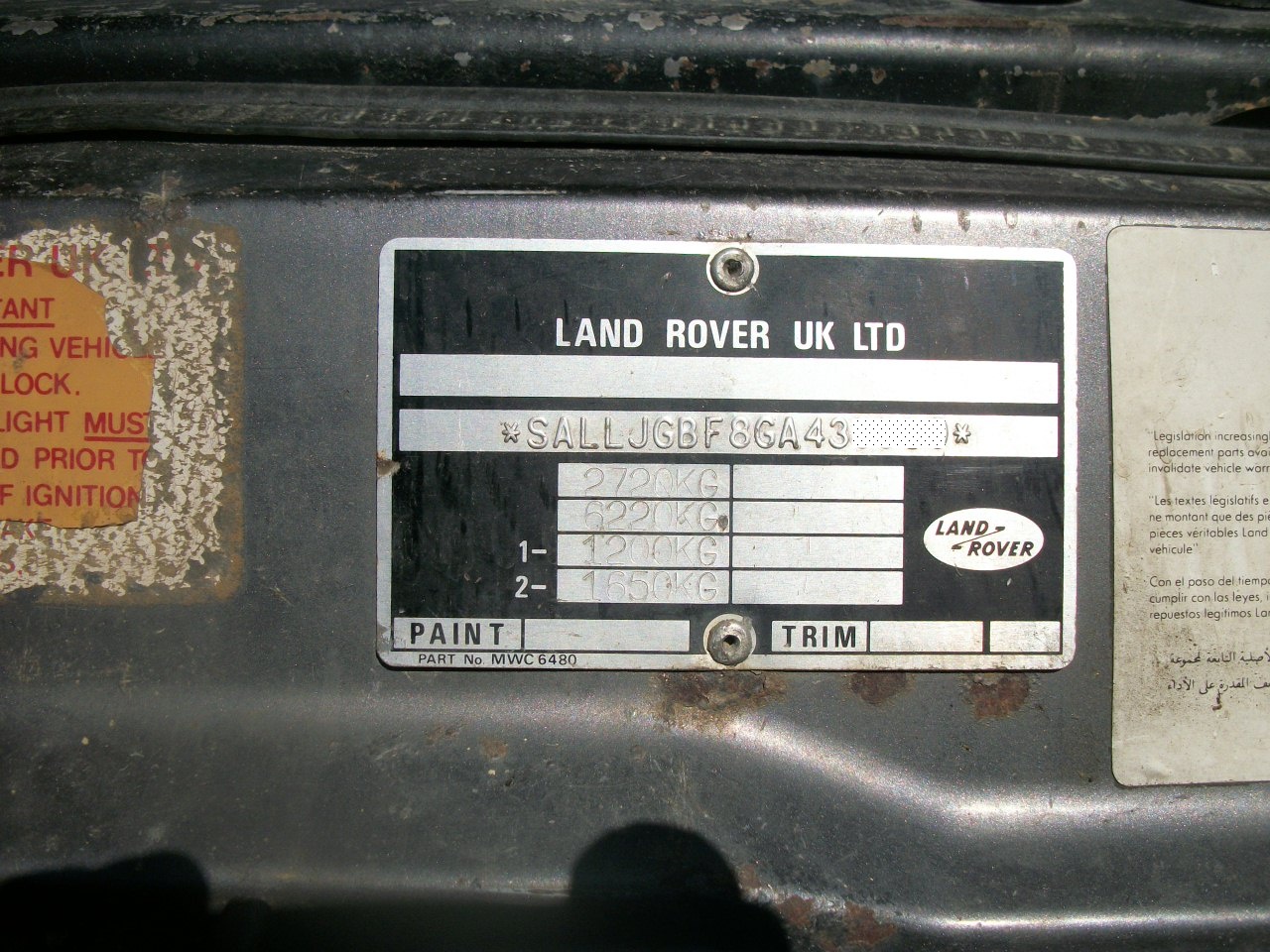

Et là, cette FRAPPE d'origine du "N°dans la série du type" sur le châssis de ce Land, sur le longeron av coté droit dans le passage de roue, passerait-elle encore au CT ou plus maintenant?...les derniers chiffres étant volontairement cachés......
le N° identique sur la "plaque constructeur" à l'avant de la caisse étant quand à lui parfaitement visible
Que faire avant, si pas assez lisible au niveau du châssis en vu d'un prochain CT...à part gratter la peinture, bien-sûr...?
je ne devrais pas être le seul dans ce cas!!!!
