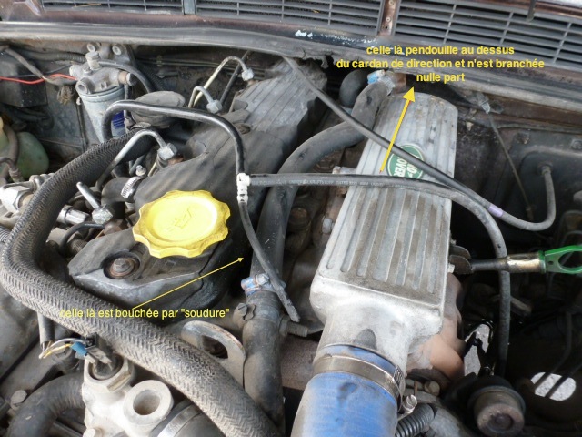

Bonjour à tous
je pense être concerné par ce sujet. Pédale dure mais freinage efficace ( ABS débranché acheté comma ça
J'ai la durite qui part de la pompe à vide qui n'arrive nulle part. Je pense pas que ce soit trop normal
Au Té celle qui part de face est obturée à chaud apparemment.
l'autre partie pend au dessus de l'arbre de direction
Elle devrait pas être branchée quelque part cette durite?
Merci de vos commentaires.
