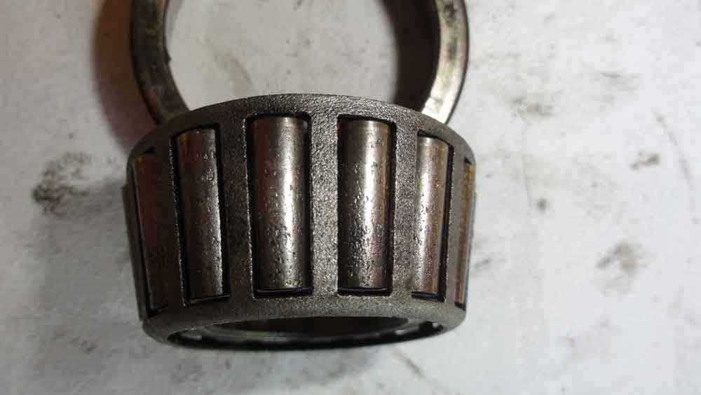

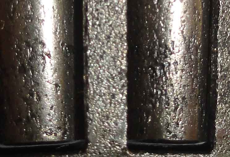

Finalement, je me suis dégonflé de partir avec ce bruit et de prendre le risque de rester en carafe.
Je me suis régalé de voir travailler ce mécano, un vrai (et qui roule en Land, il paraît que c'est rare...) Début de travaux lundi dernier à 8 H ; à 10H l'ensemble des 2 boites était sur l'établi et à 11H le transfert ouvert et entièrement démonté ; un roulement (Timken) complètement piqué...qui était à l'origine du bruit. Les autres, RAS.
Donc, échange des 8 roulements, joints, écrous etc...et,
au point où nous en étions, j'ai fait changer l'embrayage, la bague de vilebrequin et le volant moteur qui avait un léger jeu axial. (132.000 km)
Pièces commandées mardi, mon Land était prêt jeudi soir.
Et il ne fait plus de bruit...anormal ;
car pour le reste... c'est comme avant ; hein ? qu'est-ce-que vous dites ??
Pater, explique-nous : pourquoi un seul roulement sur les 8 et pourquoi les 16 rouleaux du roulement sont-ils tous atteints ?
Tu parles, quelque part dans une autopsie, de condensation...Y crois-tu dans ce cas ?
Et sinon ??
- Messages : 13948
Re: Besoin d'aide au diagnostic d'un bruit de transmission
Non, je ne crois pas à une corrosion due à une condensation.colombin a écrit : Tu parles, quelque part dans une autopsie, de condensation...Y crois-tu dans ce cas ?
Mais je serai plus précis si tu m'envoies les roulements.
