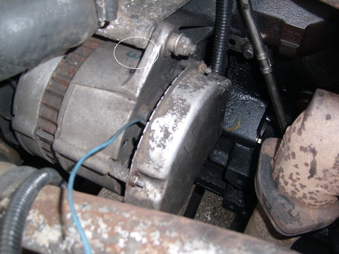

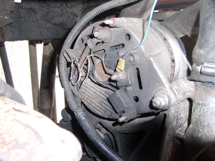

Rebonjour à tous ; rein de marqué dessus, pas de B+, B- ... ; mais j'ai un voltmètre dans mon tableau de bord (merci ACC16 - au passage ) qui me donne du 13,8 Volt et qui descend
à 13,2 avec des BAJA - LASER 100 wath (interdit sur la route bien sur) et spot arrière allumé ensemble donc apparemment il dépote ; il ne reste plus que à le démonter et tirer un fil souder
sur la bobine pour faire mon "W".
Déjà fait sur mon 109SIII.
J'attend encore un peux au cas ou il y aurai quelqu'un
