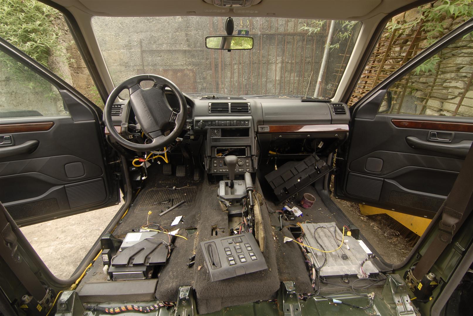

Aujourd'hui je me suis énervé sur la chose.
Partant du principe que le BeCM "sait" avec quoi (clef, type de moteur, boite...) il travaillait avant démontage, voici le montage que j'ai fait:
1. Châssis plus mécanique du BVA de 96, caisse du BM5 de 99
2. faisceau moteur de 96, faisceau boite de 96, BeCM de 96
3. ECU de 96: moteur, BA, BT, EAS, tout le reste du 99
4. colonne de direction complète de 96 (pas réussi à trouver comment sortir le neiman seul), et la boite à fusibles de 96
Résultat: batterie chargée, 20l de rouge dans le réservoir, et hop il a démarré sans hésiter, comme si je venais de l'arrêter (alors que ça fait 3 mois qu'il n'a pas tourné, et là on part d'un circuit carburant vide). Je ne peux pas encore essayer de rouler (pas de sièges, pas de boitier de DA, colonne de direction non fixée etc.
Visiblement je peux accélérer, quand je passe les vitesses et ça avance et ça recule normalement.

Une fois un peu rangé, état des lieux intermédiaire

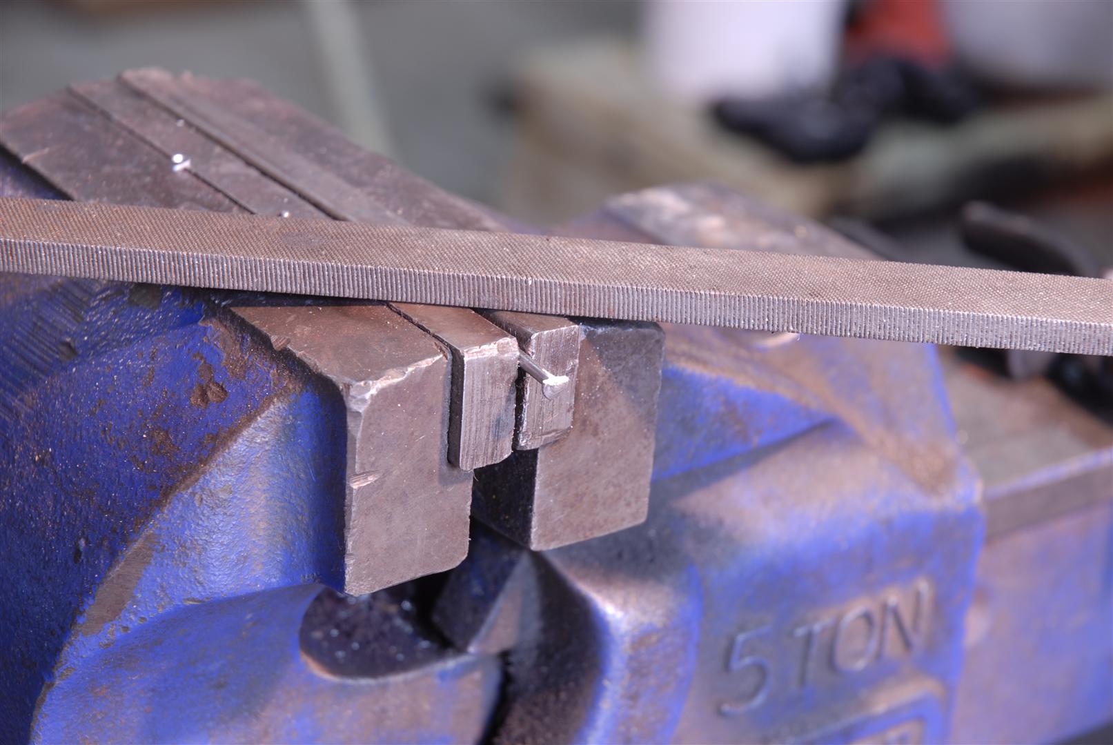

Reste à réparer mes carters de barillet, puisque j'avais percé les goupilles mécanindus pour rien.
Je perce un autre trou à 2mm
une pointe du bon diamètre
et ouala :mrgreen:

Merci Gabrielle (et LOLO)
Gabrielle a écrit :la voiture en vaut le coup
Tu soulèves un point intéressant :mrgreen:
En fait tout dépend du point de vue.
En effet, c'est une auto qui est, sur le principe, une Rolls avec 4 roues motrices. Il y a des petits défauts de finition, de légèreté des assemblages, mais ça n'est pas flagrant. La ligne est peut-être un peu dépassée aujourd'hui, mais pas pire que les RRC il y a 10-15 ans.
Par contre, d'un point de vue du rapport "temps passé+pièces/valeur vénale du véhicule", on ne peut pas dire que ça "vaille le coup", vu le marché de l'occase aujourd'hui.
Mais ce point amène une autre considération, qui est celle de la complexité des systèmes, la gestion électronique et tous les petits détails qui font que bien souvent, le particulier ne sait/peut/veut pas faire les réparations par lui-même, ce qui est compréhensible. Mais cela entraine un cout élevé d'entretien/réparation, qui est la raison principale de la faible valeur de revente de ces bestiaux.
Ma conclusion est que pour ce point, justement, il est intéressant de bien connaitre les entrailles de l'auto, donc le temps passé avec les mains dans le cambouis ne peut être que bénéfique, et pourra aider à résoudre les petites crises futures de la façon la plus zen possible :lol:
Dans mon cas, je me retrouvais soit à dépecer les deux véhicules pour essayer de revendre des pièces, soit à dépecer les deux véhicules pour essayer d'en refaire un, donc pas beaucoup plus de temps à passer, mais avec un challenge à la clef.
La question s'est posée pendant un moment car le point critique était d'essayer de deviner ce qu'il allait se passer avec les calculateurs (d'où mon post). Quand j'ai appris qu'un BeCM, ça pouvait de toutes façons se reprogrammer, j'ai compris qu'au pire il faudrait que je me tape 2x350km avec le P38 sur le plateau, donc j'ai décidé de foncer :D
fa a écrit :sa femme oui
Sur ce sujet, c'est vrai qu'à l'origine, j'avais acheté le P38 pour qu'elle ait un véhicule relativement confortable avec une bonne visibilité, un truc costaud, avec de la sécurité passive pour affronter les sangliers et autres cervidés, ainsi que les écervelés de la route de la façon la plus sereine possible. L'AX diesel, bien qu'économe mais coutant plus cher à l'achat que le P38 a bien rapidement été éliminée de la liste :mrgreen: . Et le P38 a très bien rempli son rôle de forteresse roulante :oops:
