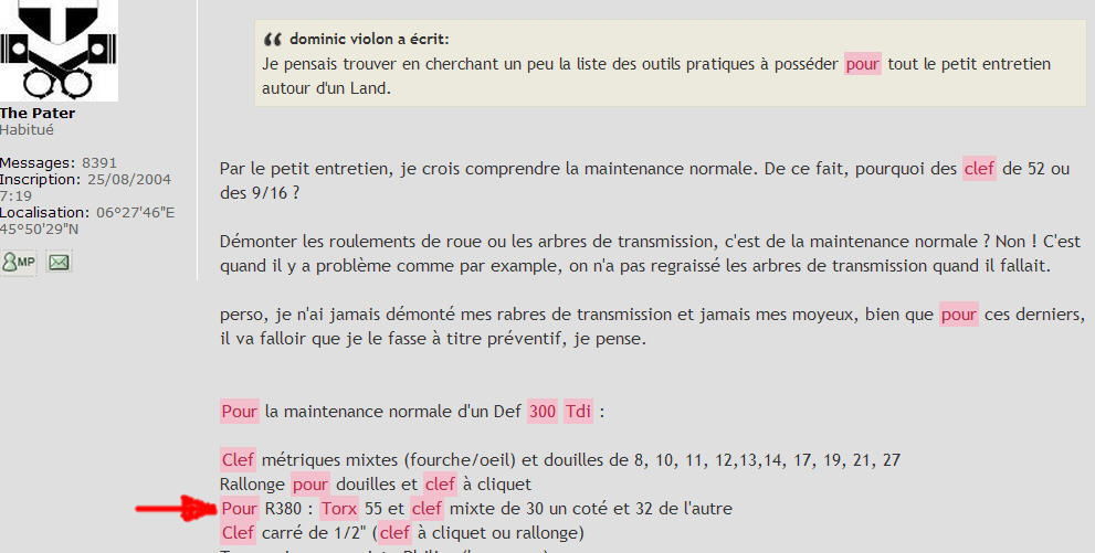

Rebonjour à tous ; The Pater tu à écrit dans un post :
En ce qui concerne la clef Torx55 tu parle bien d'une clef française ? pour le bouchon de remplissage de la BV
Pour la clef mixte de 30 un coté et 32 de l'autre en français aussi ?, pour le bouchon de remplisage de la BT
pour cette dernière la clef à cliquet fait t'elle l'affaire ?.
Ou achat de la dite clef de 30 un coté et 32 de l'autre
( question du vendeur de chez A.D)
quant il à vu le land.
Cordialand à tous

gadou a écrit : En ce qui concerne la clef Torx55 tu parle bien d'une clef française ?
Pourquoi ? le Torx 55 existe en version anglaise aussi ?
Imagine une clef en 30 pouces..... :lol:
Si le carré est en 1/2", c'est OK, sinon, non.

:oops: Rebonjour ; bon si j'ai bien compris nous parlons bien en français pour l'ensemble
BV - Torx en 55 pour le bouchon de remplissage de la BV.
et un carré de 1/2 pour le bouchon de la BT.
C'est la personne de A.D qui m'a fait douter ; pourtant A.D normalement
il sont assez sérieux :( .
Merci beaucoup pour vos informations.
Cordialand à tous.
Gadou
Messages : 13982
Re: Niveau boite ?
gadou a écrit ::oops: Rebonjour ; bon si j'ai bien compris nous parlons bien en français pour l'ensemble
Que cela soit en français, en anglais ou en chinois :
Torx 55, clef de 30 ou clef de 32, c'est du métrique
Carré de 1/2" c'est en inch (1/2" = 12,7 mm)
