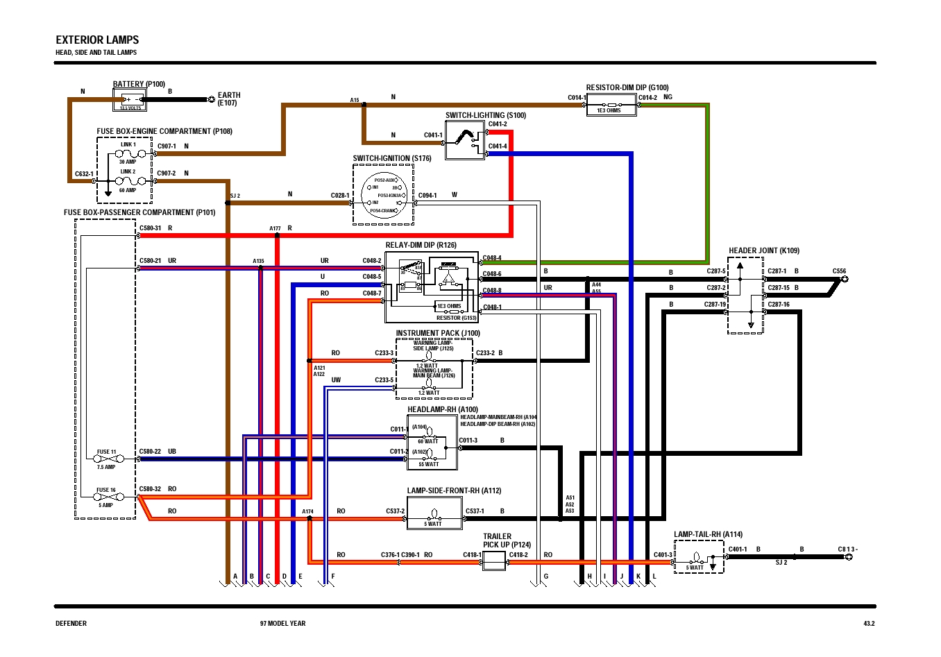

Schéma code phare:
1iere partie schéma code phare :
2ième partie schéma code phare :

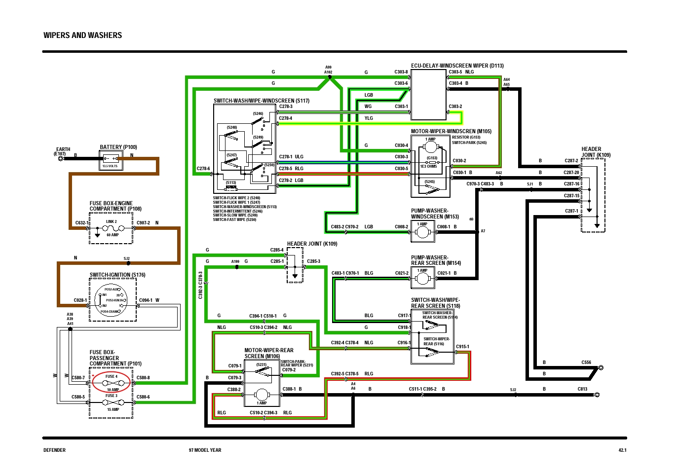

Schéma essuie glace :

Si cela a agit au moins une fois avec les fusibles 13/14 enlevés, cela veut dire que le problème se situe sur la partie commune du fil d'alimentation des phares c'est a dire le fil bleu liseré blanc et l'alimentation du moteur d’essuie glace.
Une remarque aussi, si il n'y a pas les fusibles des phares, ils ne sont pas alimenté, donc cela chauffe moins, d'où un moins bon court circuit et une manifestation moins franche du défaut. Il faut se méfier en électricité, car qui a bu boira... Il n'y a pas de phénomène de régénération spontanée cela se reproduira tôt ou tard.
Un point ou les deux fonctions sont proches, c'est dans l'un des connecteurs de liaison K109 avec comme numéro C289-1 à C289-20 :
Donc il faut vérifier si le plastique n'est pas fondu, car chauffe a cause d'un montage de feux additionnels, ou d'ampoules de 100W.
Ou bien fonte à cause de l'oxydation des contacts. Bon ben :? vas voir directement à une case que tu connais déjà : ici . Le bon collecteur de raccordement sera facile à reconnaitre, il y a au moins 4 fils ( bleu liseré blanc ) qui arrivent dessus.
Quel est le résultat du test 2) sans le fusible (4) des essuies glace ?

Salut, Cela peut provenir du même collecteur K109.
regardes ce thème: Moteur d'essuie glace de def 83/98 voir 01 si le contacteur fin de course dans le moteur d'essuie glace, n'est pas alimenté correctement, le retour ne se fait plus automatiquement.
sham a écrit :Encore le K109 ? inaccessible ce truc, faut tomber toute l(instrumentation ....
Arrêtes de râler, dis toi que tu es un cas clinique intéressant qui fait évoluer la connaissance faqueuse, les générations futures te remercieront.
Le premier schéma avec une évolution, un truc bizarre, ils n'ont pas fait apparaitre les liaisons via K109 sur le schéma d'alimentation du système d'essuie glace avant (fil vert) ils l'ont remplacé par deux points de liaison A99 et A102 ou alors il y a eu une évolution qui n'apparait pas ?
Je vais contrôler ce point sur un 110 de 96, les schémas étant de 97.
