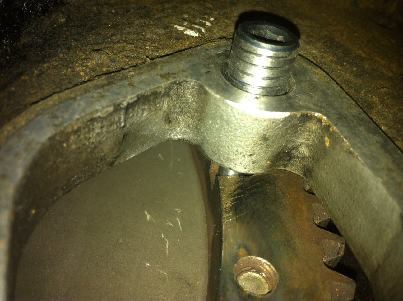

quand j'ai fait ma distribution, je n'ai pas trouvé dans le trou de gué la calage pour le volant moteur. Normal c'est une boite automatique. (je m'explique je ne connais pas grand chose en méca, j'apprends grâce à landroverfaq, merci aux créateurs)
Après réflexion, je me suis planché sur le problème avant hier et j'ai enfin trouvé cette petite plaque d'obturation pour le calage du volant moteur (un peu tard en effet car je vais devoir recommencer le démontage de la distri), qui se trouve au-dessus du trou de gué, sur le carter du volant moteur et derrière la carter d'huile moteur. Il faut en effet démonter cette plaque qui est maintenu par 2 boulon de diamètres différents et le calage se fait part le diamètre le plus gros des 2.
une fois la plaque démontée
On peut distinguer l'encoche pour le calage
Je vais devoir encore une fois démonter la distri pour refaire le calage le plus précis pour ne plus être embêté.
Une fois refait je vous tient au courant et encore un grand merci

Ben moi aussi je viens d'apprendre quelque chose.polo1979 a écrit : (je m'explique je ne connais pas grand chose en méca, j'apprends grâce à landroverfaq,

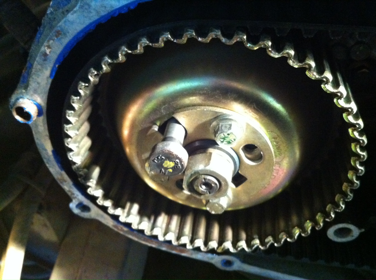

bjr,
avant de redémonter courroies d’accessoires, radiateur, carter etc... etc... pour recaler la distribution, j'ai voulu faire un essai de calage PI, embiellage mais sans succès.
Je m'explique:
pige dans la pompe à injection,
desserrage des 3 boulons de fixation de la poulie de PI,
calage volant moteur via la plaque d'obturation, (je referai une pige plus précise pour le calage du volant moteur)
resserrage des 3 boulons,
enlevé les piges,
fait 2 tours moteur et remise en place des piges dans la pompe à injection et du volant moteur calage correcte MAIS tjrs le même symptôme, demarrage difficile à froid et des trous entre 2500trs et 3000 trs.
je pense que le fait d'avoir recalé la PI et l'embiellage sans avoir enlevé la courroie de distribution, à decalé la poulie d'arbre à came.
comme le dis plus haut kébir31,

bjr bon voila c'est fait, c'est réparé.
Le disco redémarre à merveille et ne broute plus.
j'ai refait l'alignement de la pompe à injection, poulie arbre à cames et volant moteur, Mettre en position PMH (point mort haut)
Mise place de la pige dans la poulie de la pompe à injection, desserrer et enlever les galets, enlever la courroie de distribution, desserrer les 3 vis de fixation de la poulie, fait alignement des repères poulie arbre à cames avec la flèche sur le carter, réalisation d'une pige et mise en place de celle-ci pour le calage du volant moteur (boite auto) Une fois terminé le calage, remettre la courroie de distribution et les galets (serrage galets et tension de la courroie au couple impératif)
. Resserrer les 3 vis de la poulie de pompe à injection (25Nm), retirer les piges, faire 2 tours et remettre les piges, celles-ci doivent rentrer librement.

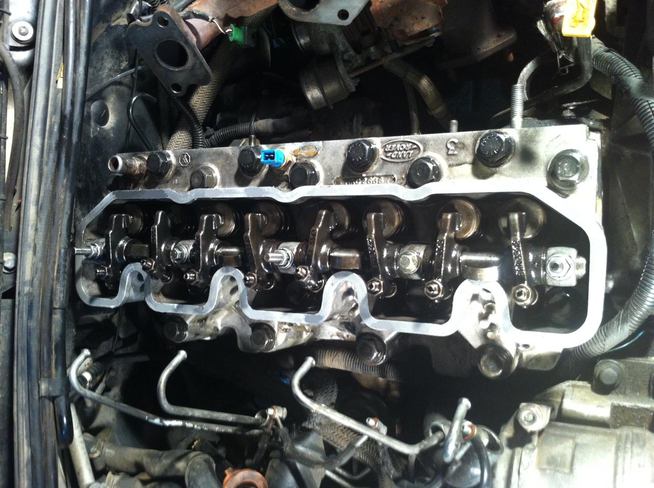

J'ai complété le tout avec un réglage du jeu aux soupapes Pour se faire:
1) Faire tourner le vilebrequin jusqu'à ce que la soupape n°8 (à partir de l'avant du moteur) soit ouverte à fond.
2) Utiliser une cale de 0,20 mm pour régler le jeu au poussoir n°1. (prendre un jeu de cale de marque)
3) Desserrer le contre-écrou et faire tourner la vis pour le réglage du jeu. Serrer le contre écrou.
4) Recommencé l'opération pour les autres poussoirs,
Poussoir n°3 avec soupape n°6 ouverte à fond.
------------ 5 ------------------- 4 ------------------.
------------ 2 ------------------- 7 ------------------.
------------ 8 ------------------- 1 ------------------.
------------ 6 ------------------- 3 ------------------.
------------ 4 ------------------- 5 ------------------.
------------ 7 ------------------- 2 ------------------.
5) Lorsque le réglage est terminé, vérifier les jeux et recommencer le réglage si nécessaire.
J'espère que cela pourra aider quelqu'un qui comme moi a eut des petits problèmes lorsque j'ai changé ma distribution.
A bientôt.

Il y a aussi une autre méthode ou on règle plusieurs culbuteurs à la fois, ça va plus vite car on fait moins de tours moteur, mais il faut être très précis sur le positionnement du vilebrequin pour que le réglage soit bon!
Perso, je préfères assurer et faire un après l'autre!
Il faut donc compter à partir de l'avant...la soupape n°8 (à partir de l'avant du moteur)
Après, je ne sais pas si ça change quelque chose au réglage? Le but de respecter cet ordre, c'est de régler un culbuteur quand l'arbre a came n’appuie pas du tout dessus... Si en réglant, tu as dû dévisser un culbuteur car il n'avait pas de jeu... Il vaut mieux reprendre tous les réglages! En principe, il y a toujours trop de jeu quand on règle, si y'en a pas assez c'est louche... Si pas du tout, faut s’inquiéter sérieusement!
- polo1979
- Messages : 214
Re: mauvais demarrage à froid disco 300 tdi
Slt kebir31, feub
J ai remis une photo au-dessus avec le sens dans lequel j ai fait les opérations. Je crois que je suis parti à l envers. Je pensais que l avant du moteur était du côté radiateur. Quand on regarde bien, que l on parte de l avant ou de l arrière les mouvements d'ouvertures et de fermetures des soupapes ont l'air symétriques.
C est la deuxième fois que je le fait en 600 km et les réglages étaient déjà différents. La première fois était suite au changement du joint de culasse et la deuxième fois suite au recalage de la distribution car je n avais pas trouvé le calage du volant moteur (boîte auto
) et oui on ne s invente pas mécano en 30 secondes. Merci a landroverfaq pour toutes les gammes
Encore merci.
Ps feub, j ai reçut mes pièces pour la vidange de ma boîte, je la ferai après les vacances, je posterai dans le sujet que j ai ouvert. Encore un grand merci
Encore merci.
