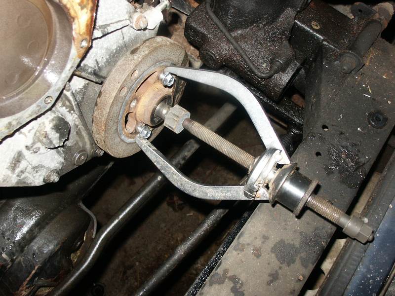

Et pour extraire le damper, 2 vis et un arrache:
Il n'était pas bien coincé, heureusement...

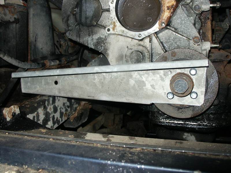

Un pote m'a envoyé ça , pour débloquer la vis de villo !!

super ton outil Feub pour la vis de vilo! Je vais me fabriquer le même pour la prochaine! moi j'ai eu la vis de 30 avec 2 coups de démarreur, une douille et rallonge bloquée sous le chassis (à gauche en regardant le land de face) et en débranchant l'électrovanne bien sur..! Bon je retourne au boulot et merci à tous!

de toutes façons, si beaucoup de méthodes fonctionnent pour dé-bloquer la vis, il faudra l'outil de blocage pour la re-serrer ...

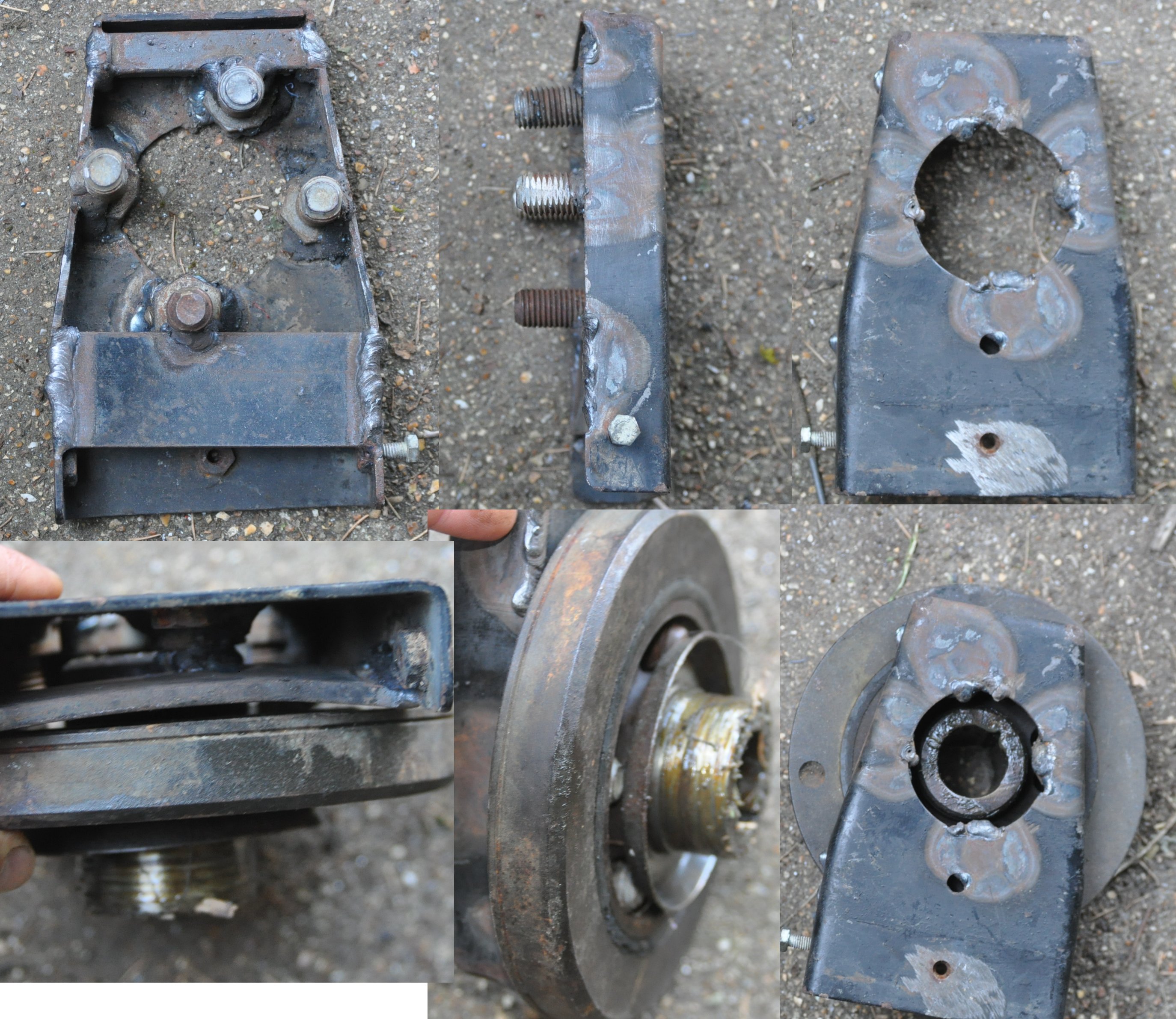

Salut, juste en passant pour donner une idée d'un genre d'outil parmi n, bricoler aussi pour bloquer la poulie avec une pièce de support de caisse de land recyclé pour l'occasion. A+kebir31 a écrit : il faudra l'outil de blocage pour la re-serrer ...
