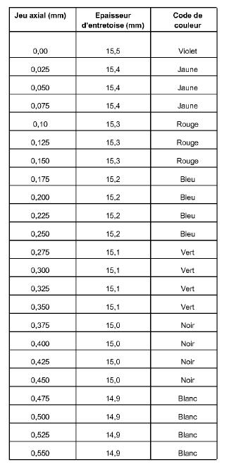

Il te faut un comparateur et l'entretoise la plus longue (code couleur : violet, longueur 15,5 mm).
Tu fais le montage avec l'entretoise la plus longue et tu mesures le jeu axial après avoir fait tourner le moyeu au moins une vingtaine de fois.
Suivant le jeu axial mesuré, choisir l'entretoise en fonction du tableau :

Trés bien le post sur le réglage et changement des roulements ( parfait et merci) .
par contre ces fameuses cales ont une amplitude de 50 centiémes, ça fait pas beaucoup tout ça ?
Ce qui me semble le mieux c'est le réglage comme sur les 300 tdi comme ça ta pas un fil a la patte avec le concessionnaire pour les entrteoises .
Messages : 13948
Re: Demande de conseils pour une réhausse de +5cm
lryt93 a écrit : par contre ces fameuses cales ont une amplitude de 50 centiémes, ça fait pas beaucoup tout ça ?
Non, ce n'est pas trop.
