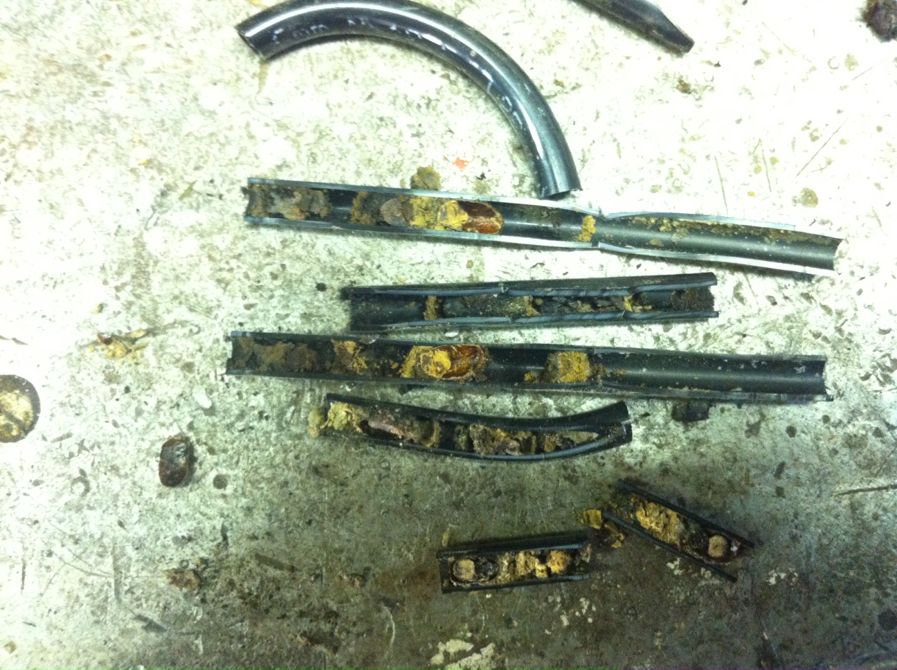

bonjour à tous,
j'ai acheté mon disco il n'y à pas très longtemps,
après réparation, un peu de gasoil et quelques kilomètres pour voir si tout va bien.
J'ai voulu faire le plein du réservoir, je me suis aperçut que le réservoir est en dépression,
fait contrôle du bon fonctionnement du bouchon, mais celui-ci est ok,
Vu au-dessus du réservoir qu'il y a un tuyau de diamètre 8, tuyau de mise à l'air libre du réservoir, j'ai soufflé et aspiré dedans mais celui-ci est bouché.
J'ai découpé morceaux par morceaux afin de récupérer le tuyau débouché.
En faisant l'expertise des petits morceaux de tuyaux, surprise, obturé par des guêpes à l'interieur.
Voir photo ci-dessous
J'ai remis un raccord legris femelle/femelle de diametre 8 et un bout de tuyau rilsan pour récupérer le bon fonctionnement de la mise à l'air libre du réservoir.
Par contre je n'ai pas trouvé ou celui-ci s'accroche.
Le long du tuyau de remplissage gasoil? ou y a t-il un endroit bien spécifique?

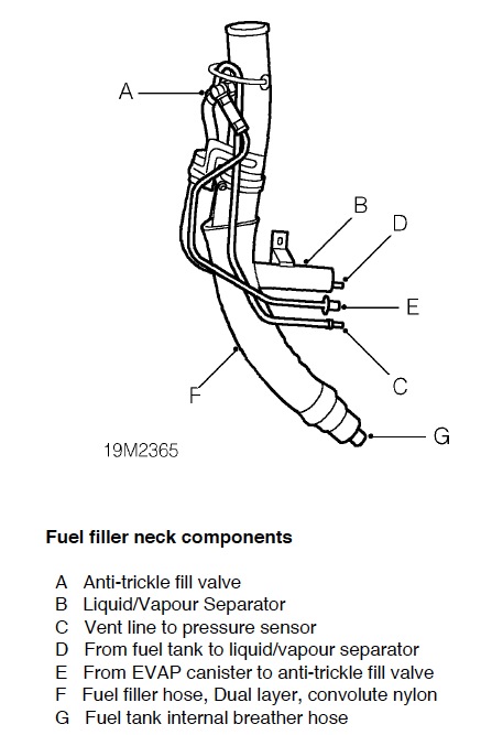

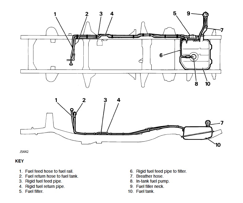

Salut,polo1979 a écrit : j ai fait une boucle le long du tuyau de remplissage, laisse passer l air ms ne laisse pas l eau remonter.
D'après le manuel, le reniflard s'appelle breather hose ou vent line (selon les schémas). Cela remonte effectivement le long de la goulotte de remplissage du réservoir. On ne voit pas bien comment cela s'accroche mais c'est apparemment au cou de la goulotte.

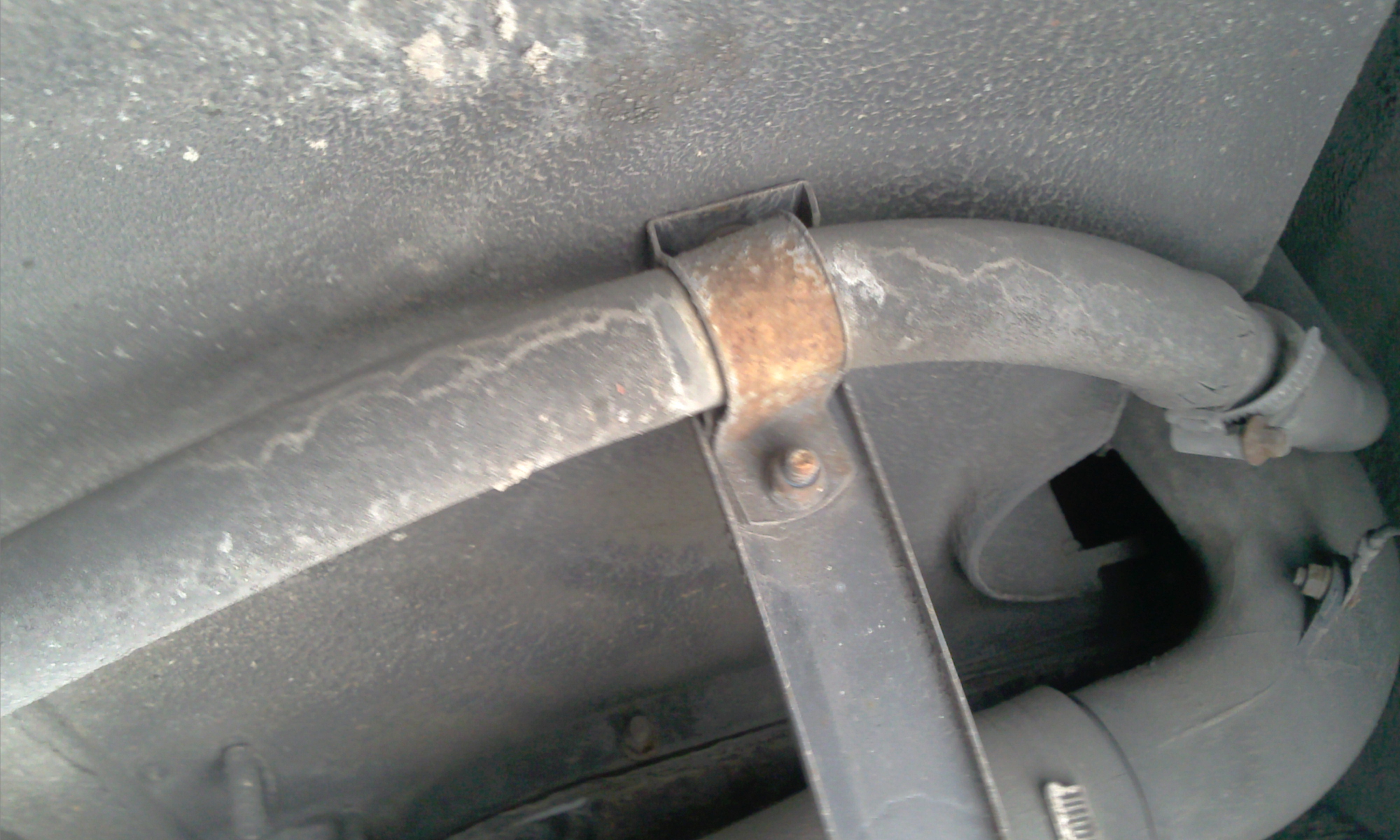

Re: reservoir en dépression, le voir pour le croire
voici quelques photos prises à l'instant sur mon disco 300 tdi 1999 Si ça peut t'aider

Def e-duck, nanard 833
La façon à laquelle j ai remis le tuyau de mise à l air du réservoir ressemble beaucoup à l emplacement C du 2ème plan de def et la photo N4 de nanard833.
Encore un grand merci
heu ... j'ai pas tout compris, mais ce que l'on appelle la "breather hose" c'est un tuyau qui part du sommet du réservoir et qui rejoint la goulotte, et ça permet, quand on fait le plein, de bien remplir le réservoir jusqu'en haut. Mais cela n'est pas une mise à l'air dans le sens que cela ne communique pas avec l'extérieur, une fois le bouchon de réservoir refermé.
Et dans ce cas, je ne vois pas très bien comment les guêpes ont pu rentrer là-dedans ??
Etes-vous surs de bien parler de la même chose?
Le deuxième schéma de Def-e-duck ne représente-t-il pas une goulotte de modèle essence?

Slt kebir,kebir31 a écrit :heu ... j'ai pas tout compris, mais ce que l'on appelle la "breather hose" c'est un tuyau qui part du sommet du réservoir et qui rejoint la goulotte, et ça permet, quand on fait le plein, de bien remplir le réservoir jusqu'en haut. Mais cela n'est pas une mise à l'air dans le sens que cela ne communique pas avec l'extérieur, une fois le bouchon de réservoir refermé.
Regarde sur la 4ème photo de nanard moi je parle du petit tuyau noir courbé. Regarde bien près du Rilsan, celui-ci est coupé.
J ai enlevé le bouchon du réservoir et soufflé dedans (le tuyau noir diam 8 ) une fois débouché et on entend bien l air remonter dans le réservoir.

Slt nanard,nanard833 a écrit :Salut,
Désolé de te répondre que maintenant mais merci pour tes photos. C est bien de la dernière que tu as mise dont je parlais. Le petit tuyau noir courbé coupé en biseau.
Salut à tous
Le réservoir en dépression pourrait être causé par le retour vers le réservoir qui est bouché...
Voir le tube n° 2 sur le shéma de daf e duck
Le carburant n'est pas en circuit fermé, comme avec un carburateur, c'est un circuit ouvert, qui pompe dans le réservoir, et renvoi le carburant non injecté vers le réservoir.
Auquel cas, la pompe aspire et peux mettre la ligne de carburant en surpression (une cause possible de surconsommation) et le réservoir en dépression. Tu peux aussi flamber la pompe à gasoil, qui risque de se fatiguer à pomper.
Pour tester, ouvrir le bouchon du réservoir et envoyer de l'air dans le retour avec un soufflette. Tu verra tout de suite si l'air passe et fait du bruit dans le réservoir, ou si le retour refuse d'avaler
Attention en ouvrant le circuit, qui a toute les chances d'être bien en pression (douche de gasoil garantie)
