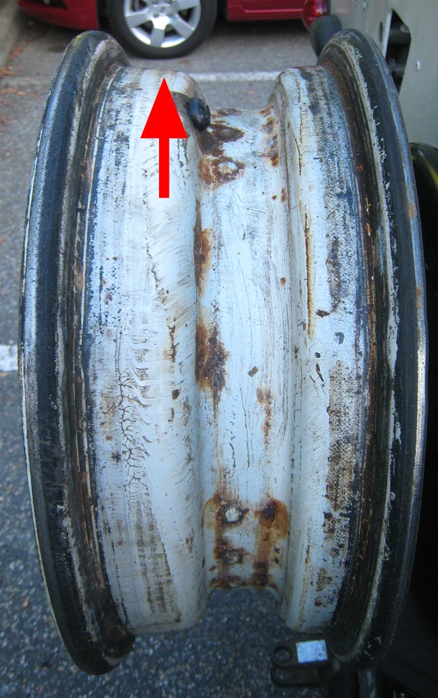

J’ai des pneus tubeless montés avec des chambres à air sur mon defender.
Je vous joins deux photos de la dite jante.
Un garage (Euromaster) m’a dit que mes jantes n’étaient pas tubeless, car elles n’ont pas de vague dans l’épaisseur (voir petite flèche).
Bref, ma question. Est-ce définitivement impossible de monter mes pneus en tubeless sur ces jantes ?
Merci d’avance.

Salut, effectivement tes jantes sont tube-type, elles n'ont pas le bourrelet tu dois donc monter des chambres dans tes pneus.
Par contre le type de pneu n'importe pas, tu peux sans problème monter des pneus tubeless, mais avec chambre.
De toutes façons de nos jours je ne crois pas qu'il soit possible de trouver des pneus tube-type, en tout cas dans les dimensions qui nous intéressent ici ...

J’ai crevé ma chambre à air neuve sur cette jante (utilisation route, et chemin, en moins d’un an), je voulais vous demander ce que je peux faire pour éviter que cela ne se reproduise.
État de la jante
État de la jante
Re: Tubeless ou non ?
Sablage, ou se faire chier à brosser toute la rouille, et peinture anti rouille...
Regarde le prix de jantes neuves, à mon avis faut pas s’emmerder... et tu auras du tubeless! :wink:
