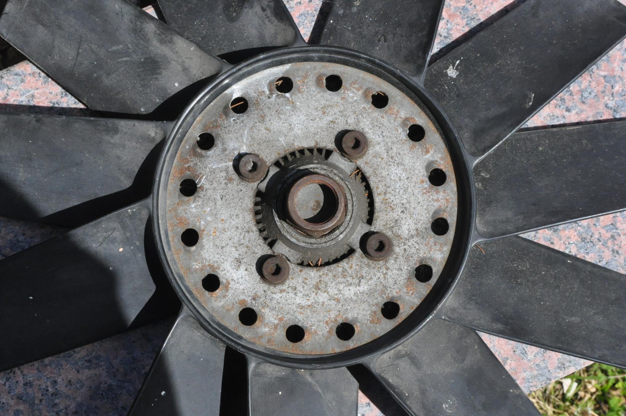

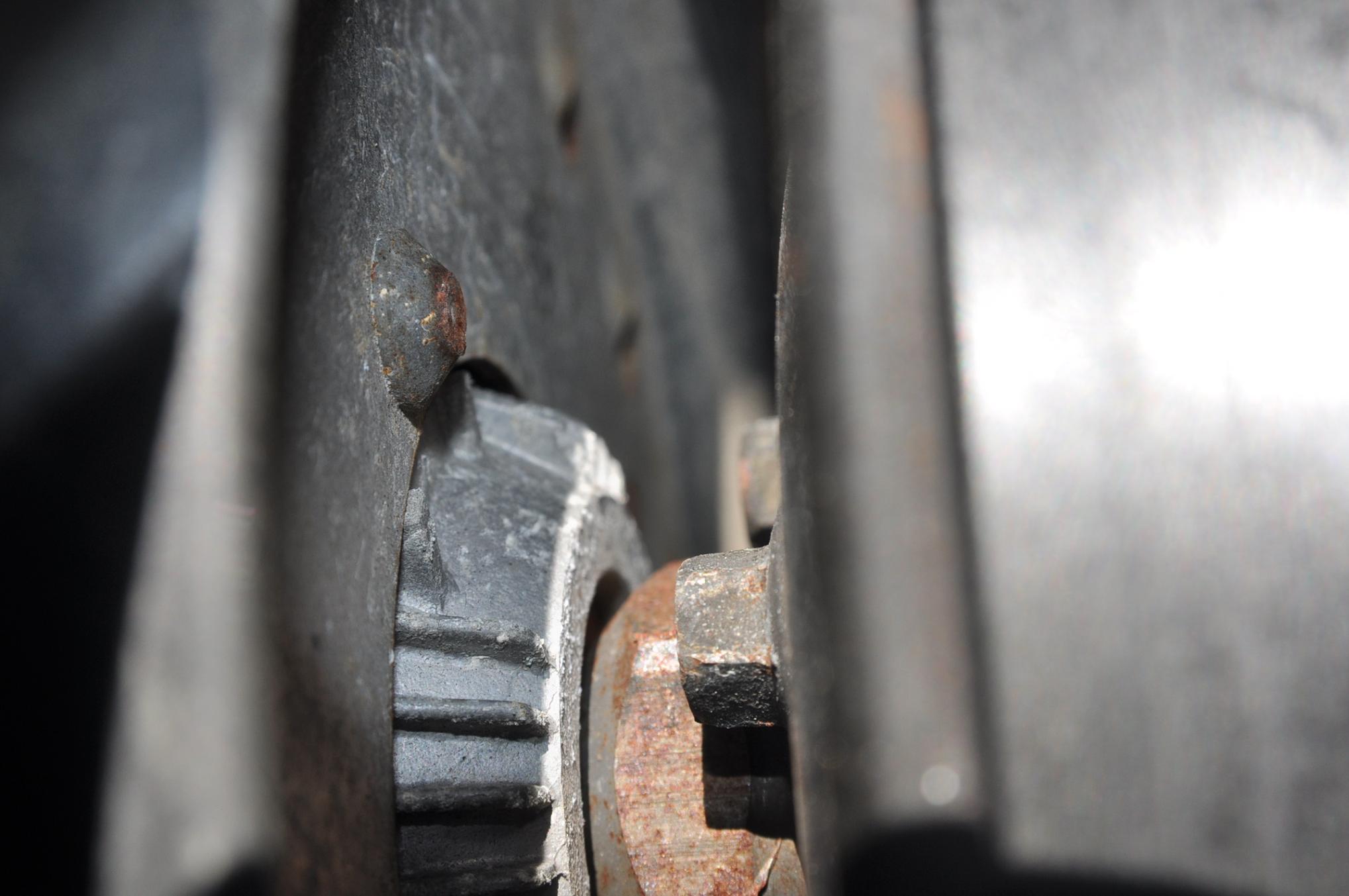

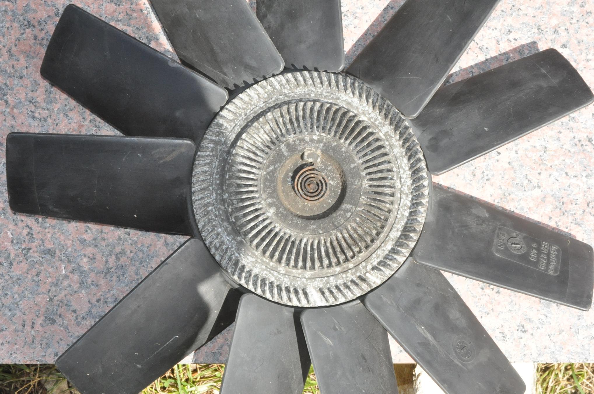

J'avais monté un visco + ventilateur de 300 sur un 200. A cause des 11 pales et de l"amélioration du refroidissement que cela représente. Mais je ne suis pas sur que l'on puisse intervertir les ventilateurs sur un même visco. Etant loin de la maison, je ne peux pas contrôler plus précisément la possibilité d'inversion, et mes souvenirs sont trop vagues, mais il y a un truc :? Une possibilité, il faudrait je croise un 200 sur une route du sud :mrgreen: il est possible que j'en vois au moins deux, mais rien de sur.
2)
3)
4)
5)Profil
Si tu en veux d'autre, j'ai le land sous la main avec un visco neuf dessus mais sur lequel l’hélice 11 pâles est rivetée et non vissée, avec un profil des ailettes légèrement différent que celui du 300. Peut_être un modèle pour P38 :?

Merci pour les photos, c'est bel et bien un visco de 300 que j'ai en place.
Le ventilo est à 11 pales, jaunes, profil différent car pales de largeur constante, ce qui ne semble pas être le cas des tiennes sur la photo.
Et ce sont des vis que j'ai, pas des rivets.

Visco 200 avec son hélice, on voit bien que l'écrou de 32 est à l'intérieur du moyeu de l'hélice, c'est moins le cas sur un 300. Donc la clef fine pour le 200. Bien que je me sers de la même clef coudée pas très fine pour les deux. Sur le 300 ce sont les vis de maintien de l'hélice qui auraient tendance a être gênantes pour passer une clef épaisse.
