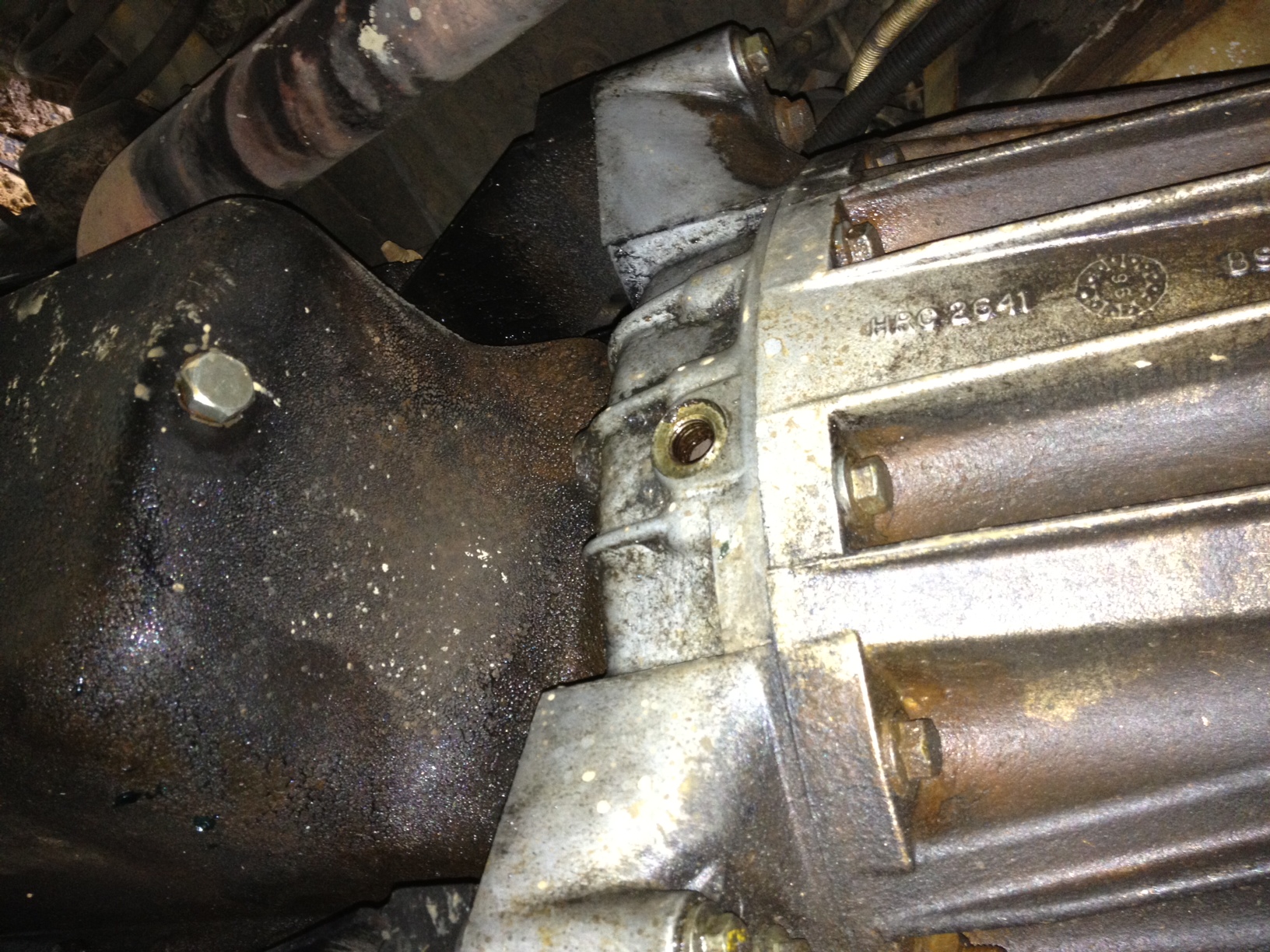

Heureux proprio d'un Def 90 avec son 300TDI depuis 1 semaine , j'aurai une premiere question (après avoir chercher sur internet et sur le forum)
En faisant mes graissages, je me suis aperçu qu'il manquait un bouchon sur un carter.
cela semble être l'embrayage, donc normal?
Merci d'avance,
Julien
Bouchon de vidange absent? photo
Re: Bouchon de vidange absent? photo
bon, en cherchant encore un peu, j'ai trouvé ma réponse dans le manuel.....
Salut, ouiJulien NC a écrit :bon, en cherchant encore un peu, j'ai trouvé ma réponse dans le manuel.....
en cherchant "bouchon de gué" tu en apprendras certainement plus.
[quote="]
Merci d'avance,
Julien[/quote]
Slt Julien,
Oui effectivement ce trou dit "trou de gué" n a pas de bouchon. Par contre tu peux en mettre un si tu fait du TT, afin de protéger contre la poussière, l eau la boue etc etc.... Mais si tu en mets un, n oublies pas de vérifier de temps en temps, que tu n'ai pas une présence d huile. Une éventuelle fuite d huile entre ton moteur et la boite. Le pas est du 3/8. Ce trou te servira également à caler une partie de ton moteur lors du changement de ta distribution par exemple. (la partie volant moteur).
Merci d'avance,
Julien[/quote]
Slt Julien,
Merci pour vos réponses, c'est sympa.
Je prend en compte ces conseils. ici, c'est un bon TT pour la Calédonie.
