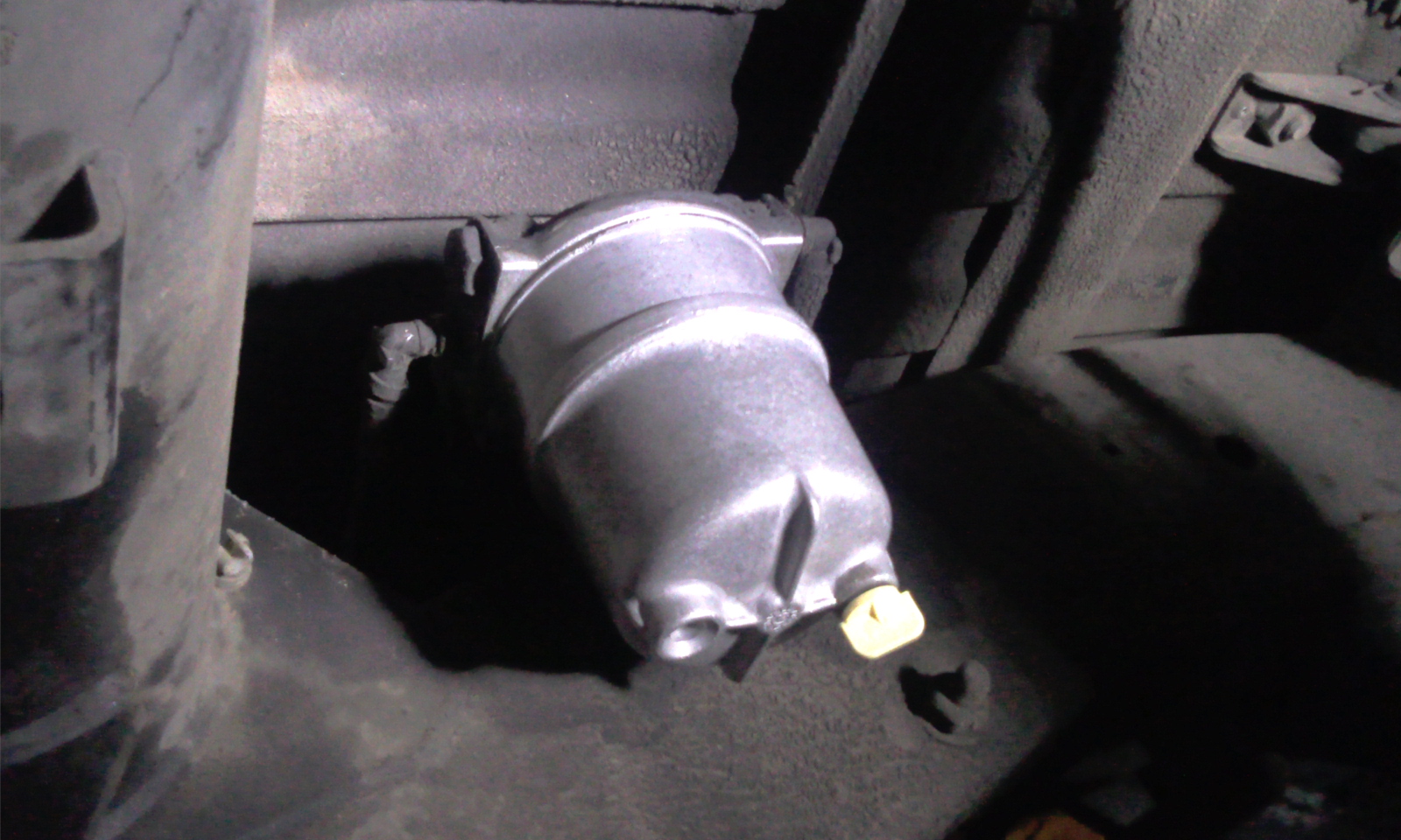

Merci de votre aide. J'ai regardé encore 1 fois mais ma pompe n est pas démontable. J avais changé le filtre à GO, ms ou est le pré filtre? C est celui qui se trouve près du réservoir à carburant? :sm1:

Oui, il est juste devant le réservoir, quasi au dessus du pont arrière... Et sans fosse ou pont élévateur, c'est un peu la misère à faire, tu risques de prendre une douche au gasoil! :roll:
Il n'y a rien a changer, sauf les joints bien que si les anciens sont en bon état ils peuvent resservir.
Ne pas tenter de dévisser la purge en plastique dessous: elle casse 4 fois sur 5! :roll:

Feub a écrit :Oui, il est juste devant le réservoir, quasi au dessus du pont arrière... Et sans fosse ou pont élévateur, c'est un peu la misère à faire, tu risques de prendre une douche au gasoil! :roll:
Saluts..
Je m'apprête à nettoyer le mien..
C'est quoi la procédure pour ne pas prendre cette douche..? Ecrou de 11 au dessus et après..? On bouche l'arrivée à quel niveau..? Par la trappe dans le coffre.. :?:
Je précise que j'ai deux grandes rampes qui me permette de lever le cul du bahut de 50 cm..
Merci..
Re: mauvais demarrage à froid disco 300 tdi
Salut Seb,
En fait, c'est le triangle Aframe qui gêne au démontage du préfiltre car la vis de 11 façon "nid d'hirondelle" :lol: :lol: située sur la partie supérieure du préfiltre est difficilement accessible avec le Aframe en place
la belle petite vis de 11 façon "nid d'hirondelle"
photo prise sans le Aframe....
La douche au GO dépend du fait que la corps du décanteur est en 2 parties :mrgreen: si elles se séparent au démontage t'es bon pour une dégustation à 10 cts d'euros :mrgreen: :mrgreen: :mrgreen:
Message non lu par Tarimes »
Salut Nanard!! :wink:
Oui.. j'avais lu tes deux ou trois posts concernant ce préfiltre..(en fait je lis tes oeuvres complétes.. :wink: :roll: :lol: :sm3: :lol: )
Donc.. je n'ai pas à obstruer l'arrivée de GO..? Pas d'écoulement par l'arrivée du GO après dépose..?
Tu me conseilles de déposer aussi le AFRAME..? Ou est-ce envisageable avec mes rampes=mini fosse..?
Merci Mr DISCO.. :wink:
