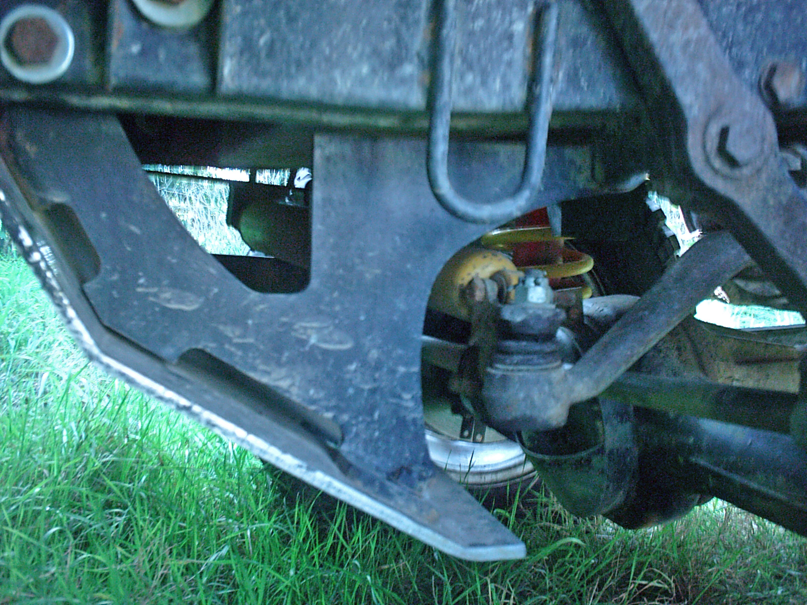

j'ai remplacé la Bielle Pendante Coudée par une Bielle Pendante Droite, celle utilisée sur les disco 300tdi conduite à gauche, avec une rotule standard et une barre de direction de disco300tdi.....depuis je ne suis plus "em..mer..dé" par celle-ci.....
1- Avant

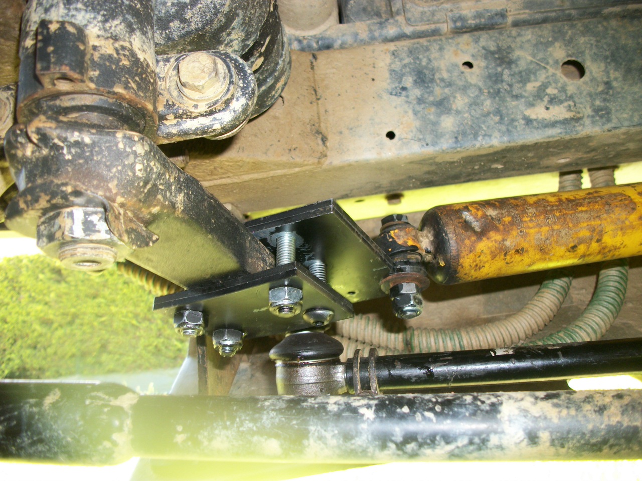

2- Puis sans et avec l'amortisseur de direction oeil/tige sur la barre de direction via une pièce d'adaptation sur celle-ci...mais toujours avec un autre amortisseur de direction tige/tige sur la barre d'accouplement.

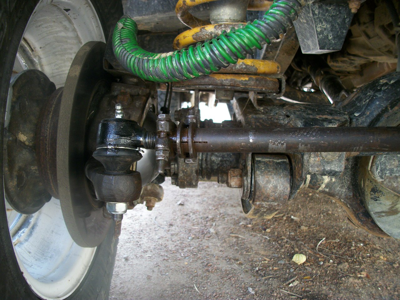

3- Et maintenant avec l'amortisseur de direction oeil/tige directement mis sur la Bielle Pendante Droite via une pièce "maison" prenant en sandwich la dite bielle pendante.
Ainsi plus de bielle pendante coudée et plus de rotule "ch. i..an..te" à remplacer... :evil:
Rien que du standard comme sur les disco300tdi...avec
a- un amortisseur tige/tige placé au plus près de roues sur la barre d'accouplement... et
b- un deuxième oeil/tige placé au plus près de la Bielle Pendante Droite et non sur la barre de direction
Vibrations et/ou Guidonnage...je ne connais plus.... :D
ps: ne pas utiliser cette 3ème version possible (l'amortisseur de direction oeil/tige au plus près sur la bielle pendante droite) sans avoir au préalable mis au minimum un amortisseur de direction tige/tige sur la barre d'accouplement auparavant.
Un amortisseur de direction étant situé entre 2 rotules de direction , et l'autre à l'extérieur de celles-ci sur la bielle pendante droite.

cipixess a écrit : Ce Montage proposé par "LØLØ" est malheureusement totalement accidentogène, à éviter absolument.
impossibilité de braquer complétement les roues à gauche puisque stoppé bien avant par la fin de course de l'axe décentré du boitier de direction.
:? J'avais pas vu depuis le 16/08 j'étais en vadrouille avec le land accidentogène a cette période. :(
Bon, ben je m'en vais revoir ma copie et contrôler tout ça.
Merci cipixess.
