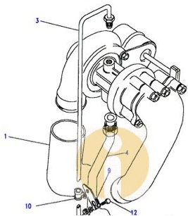

Non, c'est l'autre : celle qui part du turbo et va vers le collecteur d'admission (repère 1 sur l'illustration). Référence ETC5752.Def11025td1990 a écrit :Juste pour etre sur, la durite entre le turbo et l'admission, c'est bien celle qui relie le filtre à air ( gros cylindre noir d'environ 15 cm de diamètre et 30 cm de haut) au turbo ?
La référence de cette pièce est ETC7750. À commander chez LR ou un revendeur indépendant (on en trouve beaucoup en tapant cette référence dans un moteur de recherche).Def11025td1990 a écrit :Comment puis je me procurer le joint entre collecteurs / culasse?

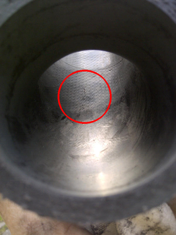

Nous avons démonté la durite. Nous l'avons nettoyé et ... nous sommes septique. J'explique.
Est ce que la griffure que l'on distingue dans le cercle rouge pourrait être le symptôme d'une fissure? Car même en tordant la durite dans tous les sens, nous ne serions vous dire (manque d'expérience) si c'est une fissure ou pas. Merci.
Re: Sifflement à l'accélération sur 2,5 TD
Ca y ressemble, faudrait voir en écrasant la durite si ca s'écarte bien ou pas!

J'ai omis de préciser qu'on l'a bien écrasé avec nos petits bras. Mais on a pas eu l'impression de voir une "fissure"
Que me conseillez vous?
