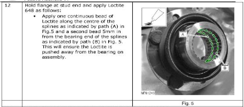

jean-yves 26 a écrit :bonjour, sur ce joint (de mémoire ) il y eu une note interne Land rover avec la préconisation de le coller suite à un problème d'ovalisation ou de désaxage.
Salut, tu es incollable :wink:, voici la preuve :

Petite précision : en fait le joint en feutre n'est pas collé, il est supprimé, car il ne permettait pas d'assurer une bonne étanchéité. La Loctite 648 le remplace.
Depuis la réalisation de la campagne P022 sur un parc d'une quarantaine de Def 110 SW, je n'ai plus remarqué de fuite à cet endroit (avant c'était très courant).
