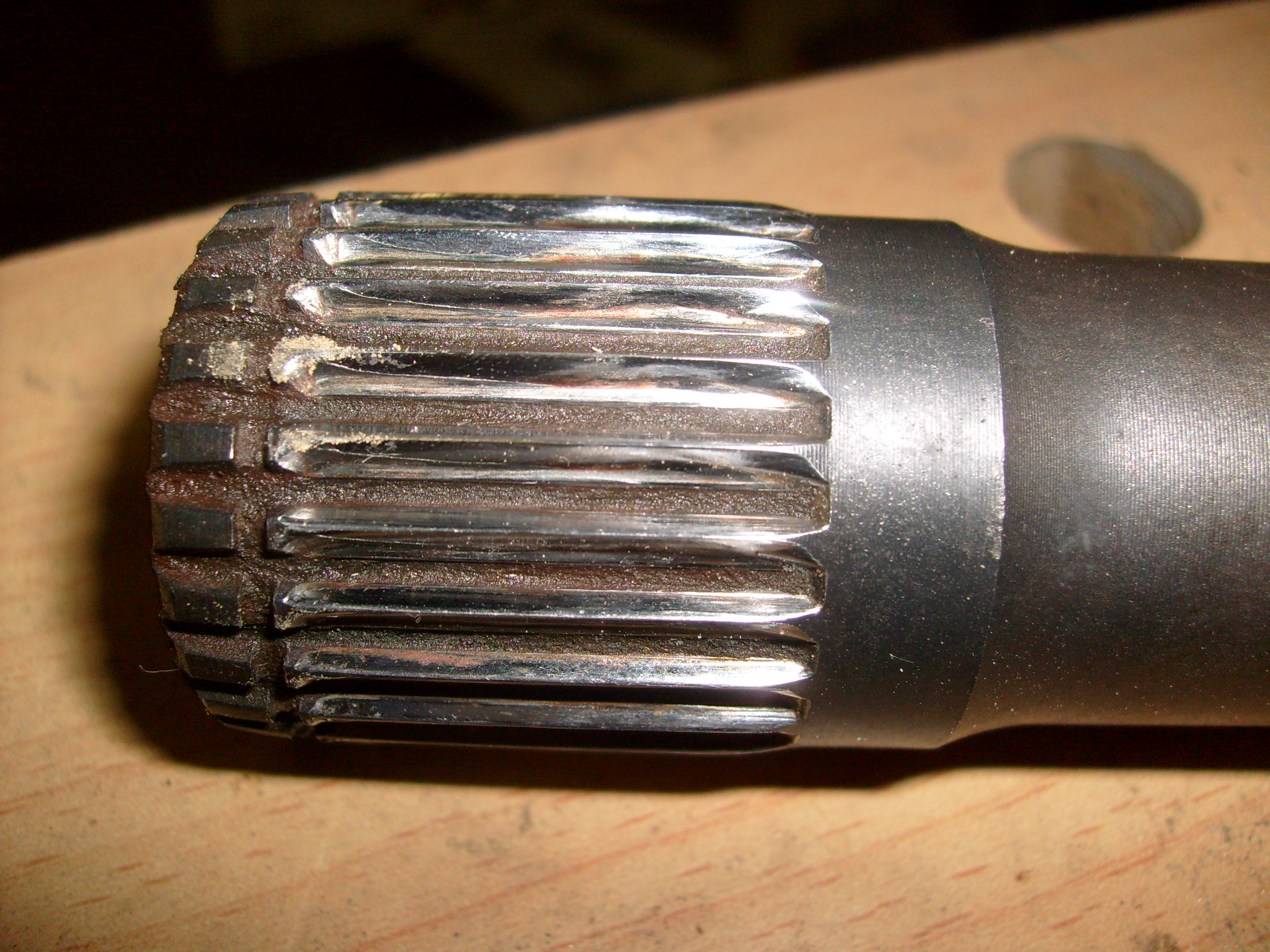

Il faut vérifier l'etat de surface des canelures du 1/2 arbre, c'est facile à voir à l'oeil s'il y a une usure.
C'était récurent sur les derniers 110 - 300 Tdi, les canelures des mains meneuses arrières se bouffaient plus vite que celle des 1/2 arbres.
Avant de dépenser des €€€, regarde ce qu'il y a à changer.

J'ai retrouvé les miens ainsi ..... Sans etre affirmatif , c'est pour te donner une idée de ce qui peut t'attendre !
Si tu as un doute justifié sur la qualité des 1/2 arbres au vu des différences de prix , il existe une valeur sûr http://www.ashcroft-transmissions.co.uk ... t&catId=15 tu règles quasi définitivement tes soucis :wink:
Mieux vaut envoyer un mail chez Ashcroft pour le TD4 ....
Re: DEF110 TD4 : Mains meneuses HS ? (Video)
lorange a écrit :J'ai retrouvé les miens ainsi ..... Sans etre affirmatif , c'est pour te donner une idée de ce qui peut t'attendre !
est-ce que côté diff c'était pareil?

C'était pas mon cas mais j'ai vu un contre exemple sur un 4 sat qui fait froid dans le dos :shock:
