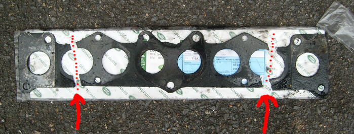

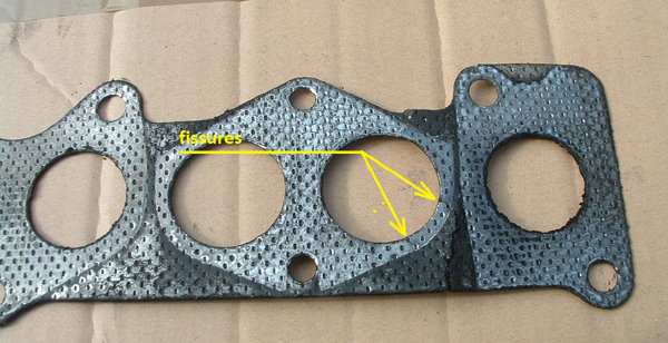

Dans mon lent mais certain passage en revue de ce Def de 120000 Km, j'ai regardé ce matin mon joint de collecteur Echapp/Admi => fendu en 4 endroits... Photos 1 et 2

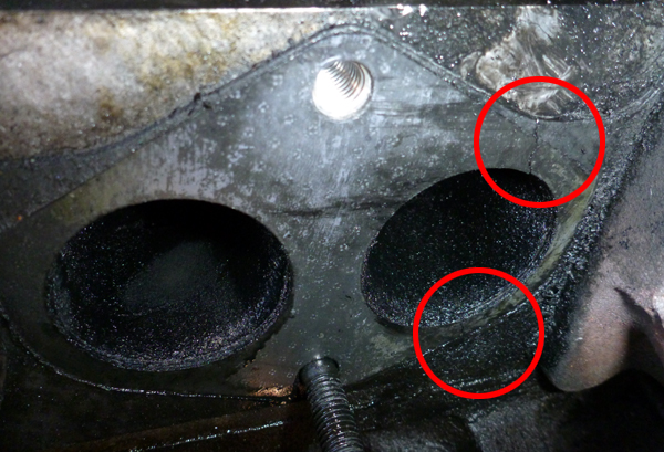

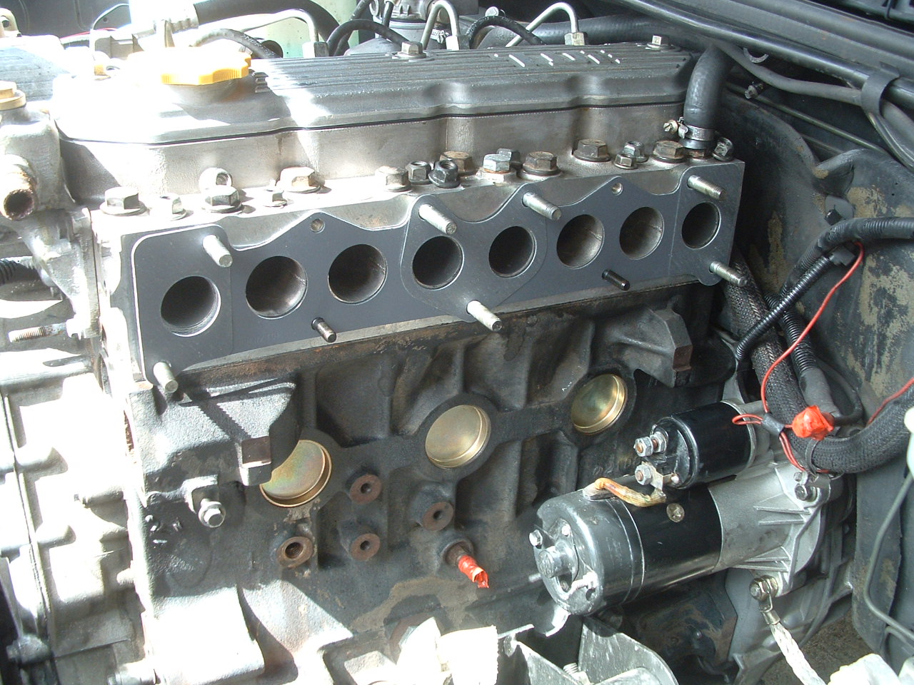

Un petit tour par ici sur différents fils me laisse voir que c'est souvent que ça lâche à ces endroits... Photos suivantes... C'est quand même apparemment récurrent comme localisation (???).
A se demander s'il n'y a pas un effet de traction sur les deux extrémités du joint quand le collec d'échappe se dilate (les deux pipes latérales)...?
En tt cas je me propose de pré-couper mon futur nouveau joint, entre les partie échapp latérales (cyl 1 et 4) et la partie centrale (admi et cyl 2 et 3)... Histoire que si "traction" il avait, ça puisse jouer sans de nouveau déchirer le joint...
Vous en pensez quoi ?
Merci !
Merci !

Ha ! J'avais bien entendu parler des doubles épaisseurs, en pièces LR (que je choisissais de tte façon pour ce type de pièces)... Mais je ne sais pourquoi je me suis dit "ben dis donc" elle est faible cette db épaisseur en voyant mon joint... Et pour cause ! Je comprends que le mien est un "vieux"...
Il y a des retours/photo de ce joint db ép après qqu dizaines de milliers de km ?
