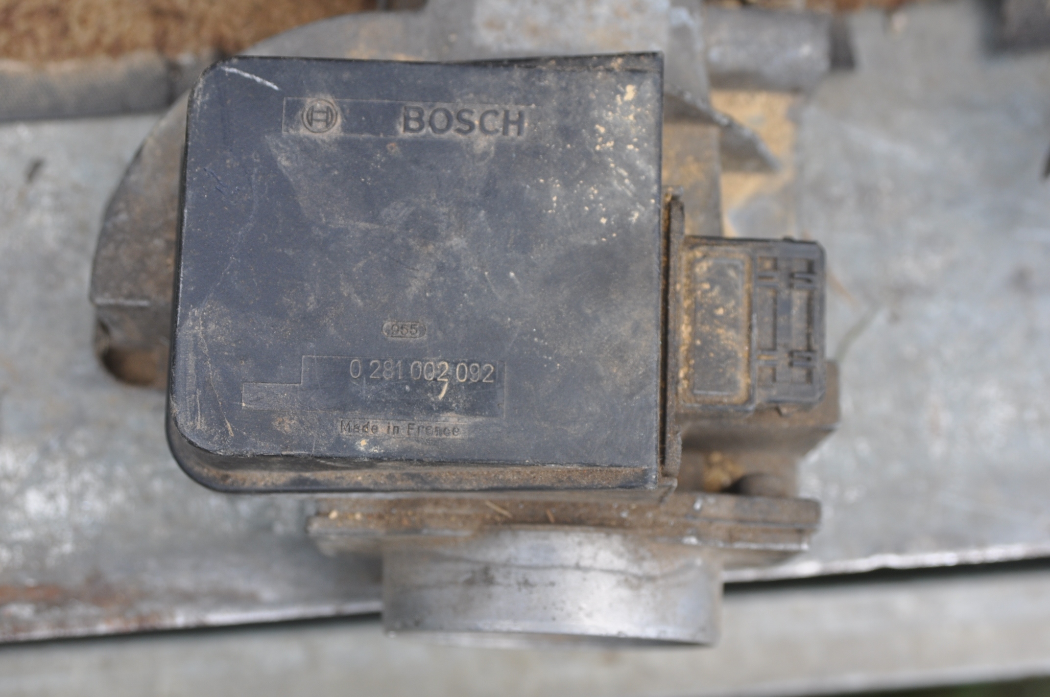

Feub a écrit :
Pour le débitmètre, vers 1989 le débitmètre est devenu un modèle a fil chaud, juste avant les 3.9 qui ont aussi le modèle a fil chaud: Pour moi, si tu en trouves un a volet c'est bon, et tu peux le trouver ailleurs (il n'est pas spécifique au range!) mais de la a te dire ou le trouver facilement! Mais essaye en le débranchant déjà.
Déditmètre à clapet, à mon avis si il est explosé, il y a peu d’espoirs, c'est le clapet qui active le curseur d'une résistance, il faudra vérifier le fonctionnement à l’ohmmètre en fonction de la position du dit clapet en le manœuvrant au doigt. En veillant a ce que le clapet n'ait pas de point dur.
1)
2)
Débitmètre sans clapet, le capteur se trouve dans le petit trou sur le coté dit à fil chaud, Ben oui plus il y a d'air, plus il est refroidi ce qui modifie la résistance du fil en gros.

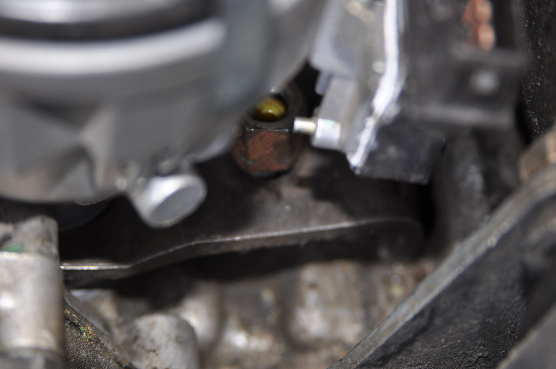

Toujours en gros et pour faire simple pour l'allumage grosso modo pour une première mise en route.
Tu te places au point mort haut. repère sur poulie en bout de vilebrequin.
Tu places le "détrompeur" d'axe d'entrainement de pompe à huile au fond du puits d’allumeur à 4 heure.

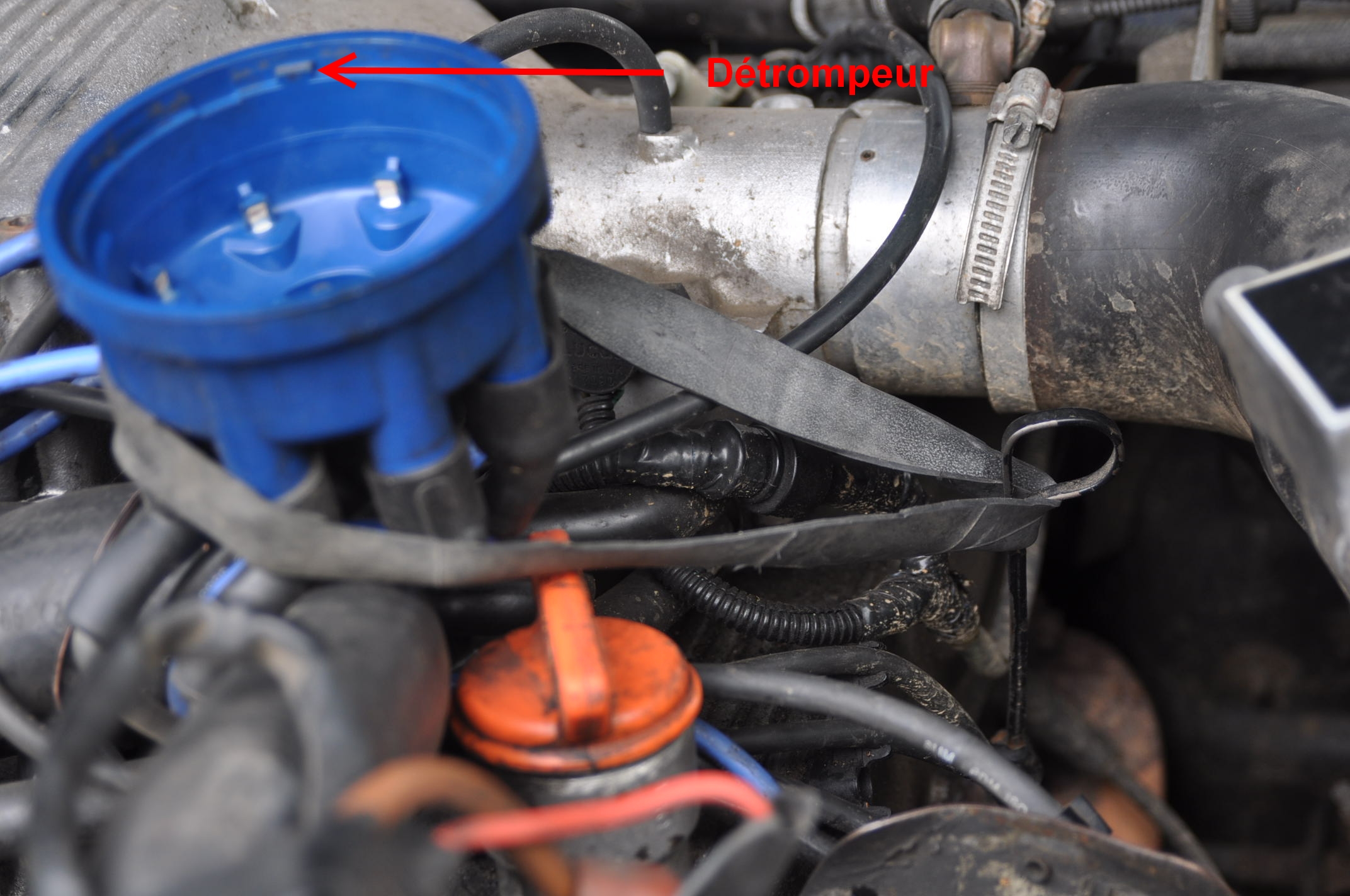

Montage de la tête, veiller a ce que la position du détrompeur corresponde bien a celle de l'allumeur.
18)

Bon, le range en est toujours au même point. Suite à un contact téléphonique avec le gars chez qui il est stationné, il m'a été précisé qu'il s'étouffait (le range) quand on accélérait et qu'il était chaud.
Mon pote m'a parlé, non pas d'une pompe de régulation, mais du régulateur de pression qui pourrait ne pas envoyer la purée suffisante lorsque l'on met la pédale d'accélérateur au fond. Est ce que ça parle à quelqu'un?
Merci à tous.
Fred
POLAK
Messages : 72
Re: PAS D'ESSENCE QUI ARRIVE
Message non lu par POLAK »
le régulateur :wink:

Messieurs,
J'ai deux nouvelles questions.
Selon les recherches que j'ai pu effectuer sur le net, il semblerait que régulateur de pression d'essence de mon RRC 3. 5 efi de 1986 est commune à plusieurs modèles de range. Quelqu'un peut il me confirmer cela? J'ai en référence de pièce ETC8494.
La personne à qui j'ai acheté le débimètre m'a adressé un message en me disant que la coupure coupure moteur à l'accélération dont est victime mon range pourrait venir d'une défaillance d'un des relais situé dans le compartiment moteur au bas du pare-brise côté passager. Apparemment, ce relais fonctionne sous 12 V et l'électronique solliciterait plus de courant à l'accélération et si le courant passe sous 11 V à cause du relais, le moteur coupe. Qu'en pensez vous?
Cette dernière option m'arrangerait, la pièce est en effet moins onéreuse?
Salutations.
