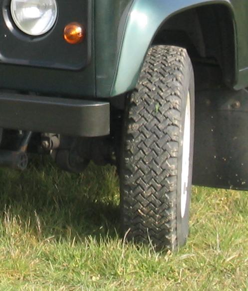

Détail des sculptures :

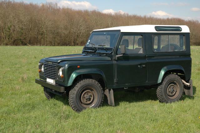

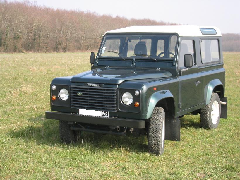

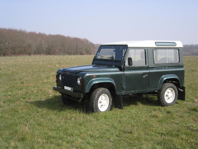

Bon c'est le printemps, le temps de changer pour la monte "été" de mon Def. Donc le voilà avec ses tout nouveaux 750 R 16 O/R Michelin.
Cela vous va mieux ? Les mensurations vous conviennent -elles mieux ?
Note :
1) je ne prendrai pas une monte de plus grand diamètre car sinon mon Def ne rentre pas dans mon garage à vide. Les O/R sont parmis les 750R16 de plus faible diamètre, j'arrive à passer sous les obstacles situés à 2 mètres de haut.
2) Les photos du dessus ne correspondent pas à la photo d'origine lors de ma réponse. d'où la remarque d'Alexios par la suite, qui concerne la photo d'origine prise sous la pluie.

Avec mes TrackEdge 235/85R16 mon 90 faisait 2m pile.The Pater a écrit :1) je ne prendrai pas une monte de plus grand diamètre car sinon mon Def ne rentre pas dans mon garage à vide. Les O/R sont parmis les 750R16 de plus faible diamètre, j'arrive à passer sous les obstacles situés à 2 mètres de haut.
- Messages : 13948
Donc si l'obstacle est à 2m avec une tolérance G7, cela passe. Mais si c'est en P7, cela raclerasKlug a écrit :Avec mes TrackEdge 235/85R16 mon 90 faisait 2m pile.The Pater a écrit :1) je ne prendrai pas une monte de plus grand diamètre car sinon mon Def ne rentre pas dans mon garage à vide. Les O/R sont parmis les 750R16 de plus faible diamètre, j'arrive à passer sous les obstacles situés à 2 mètres de haut.

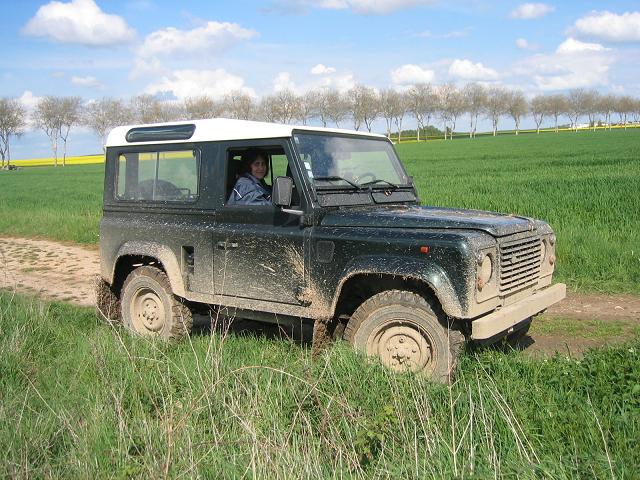

Alexios a écrit :Dans ce cas ... vire les OR et roules en slic (et en plate) ...The Pater a écrit : Je ne vais pas dans un champ trempé par la pluie.....
......je respecte le bien d'autrui et je ne vais pas faire de belles traces dans un champ dont le proprio pourra encore dire "p*tain de 44treu, la prochaine fois je tire...."......
Bon, mon Def avec un peu de boue provenant de "chemins autorisés et ouvert à la circulation", cela te plais plus ?

Cela ne risque pas, même sans boue.dominic violon a écrit :
Dommage on ne voit plus le gros paquet de masselote d'équilibrage sur ta roue arrière droite.
Ceux avec les massolottes d'équilibrage bien voyant car neuf sont équipés de pneus ayant moins de 15 km à leur actif.
Ceux couvert de boue ont lors de la photo, 8 ans et à peu près 120 000 km à leur actif.....
Y'a un truc qui m'étonne c'est que tu arrives à mettre de la boue sur la portière avec une monte pareille!The Pater a écrit :
 Moi ça m'arrive à cause des 255, mais je ne pensais pas qu'avec cette taille la boue pouvait passer dans l'espace entre la bavette et l'élargisseur d'aile était à ce point.

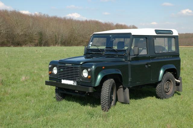

Et hop : photo avec les 750R16 changée en 2 photos......
J'en profite pour indiqué que les roues avaient été équilibrées en septembre dernier. Je n'ai monté les roues que dimanche dernier et hier j'avais de grosses vibrations vers les 90 km/h.
Mes roues ont été denouveau équilibrées aujourd'hui. Vibrations disparues.
