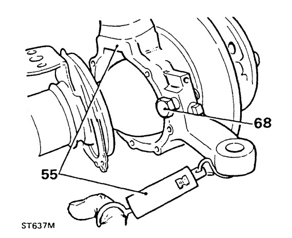

1) Vérifie la géométrie de l'avant et aussi la force nécessaire pour mettre en rotation le porte moyeux (il faut désaccoupler les barres de direction, retirer le joint des bols et mettre le pont avant sur chandelles)
la force doit être comprise entre 3.6 et 4.5 kg
2) Vérifie la planéité des disques et le jeu axial des roulements de roues.

Ce ne sont pas les mêmes choses.Stagadon a écrit : 18/06/2020 14:13 Ces deux choses sont elles la même? un jeu sur le pivot peut-il donner cette effet au freinage ?
Un jeu dans un pivot peut donner ces symptômes, mais tu aurais aussi d'autres problèmes. Mais conjugué à d'autres problèmes, c'est très possible.
Une usure pris seule peut être dans les "tolérances" mais limite, mais l'ensemble des usures en même temps donne le problème.
Tu peux vérifier le jeu axial des roulements, la planéité des disques (sans être au micron près) et la géométrie par toi-même.
On suppose bien sûr que les roues sont bien équilibrées et bien montés. Que aussi tous les silents blocs de la suspensions sont en bon état.
