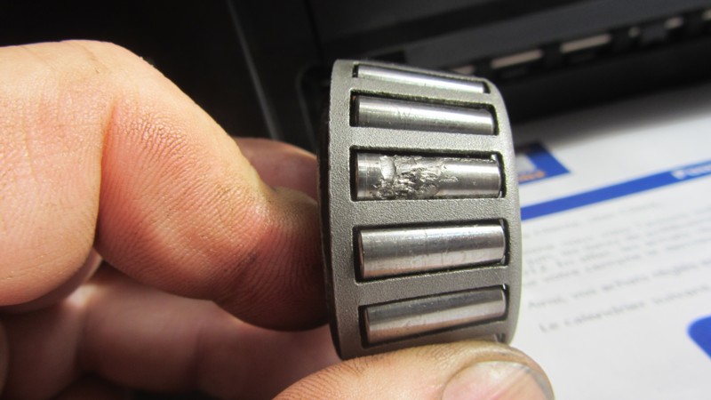

Photo roulement arrière de l'arbre secondaire de la boite transfert
Comme la photo vous le montre un seul rouleau conique est niqué, rien sur les autres, défaut de traitement thermique ??? Par contre il était grand temps d'ouvrir, la bague fixe du roulement tournait sur l'arbre secondaire, 2 à 3/100 ème d'usure et surtout entamait le carter alu coté AR.

Je ne pense pas à une chauffe de roulement, mais plutôt à un défaut de traitement thermique d'un rouleau.
De plus ces roulements sont spécifiques à Land Rover (fabriqués spécialement pour eux) et non commercialisables par un spécialiste des roulements, il faut dire que leur "petit" diamètre les exposent plus que ceux des deux autres trains, c'est pourquoi ils ont une largeur bien plus importante.

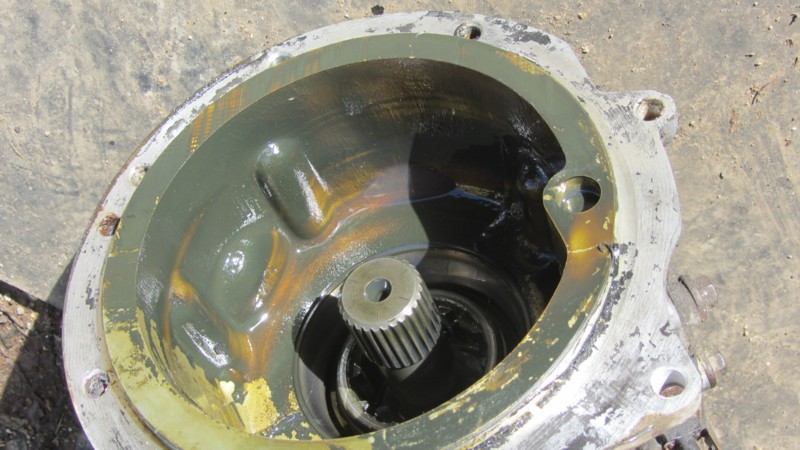

L'intérieur du carter est franchement crade, huile qui chauffe pour faire ce dépôt ?
Je vois avec mon fournisseur d'huile à qui j'ai exposé le problème si il y a moyen de mettre une qualité qui résiste mieux au températures élevées.

bzhland a écrit : Comme la photo vous le montre un seul rouleau conique est niqué, rien sur les autres, défaut de traitement thermique ???
Défaut de traitement thermique ? Peut être, il suffit de faire un test de dureté pour en avoir le cœur net.
Qu'un rouleau s'écaille alors que les autres "semblent" encore bon, arrive de temps à autre sans qu'il n'y ait de problème qualité. Par exemple, si tu as de l'eau libre dans l'huile et que ce rouleaux a subit une attaque de corrosion plus importante que les autres. En fonctionnement, la faible corrosion de surface est enlevée, mais là où la corrosion a été plus profonde......
Les autres rouleaux "semblent" encore bon...... semblent. Tu peux très bien avoir des micro fissures en sous couche.

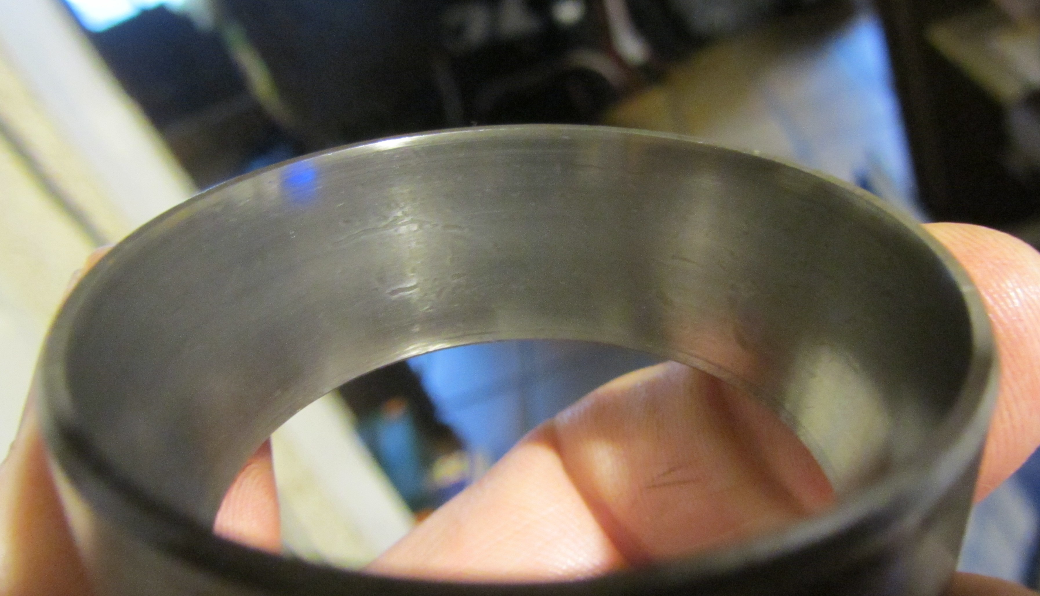

La psite sur la bague intérieure et celle sur la bague extérieure, cela donne quoi ?
Cela ne ressemble pas à de l'huile ayant chauffée et qui s'oxyde. Et cela peut expliquer, probablement, la faible durée de service du roulement.

Photo de la piste extérieure, on y voit quelques traces laissées par les particules provenant du rouleau abimé. Il était temps d'arrêter avant des dégâts plus importants.
