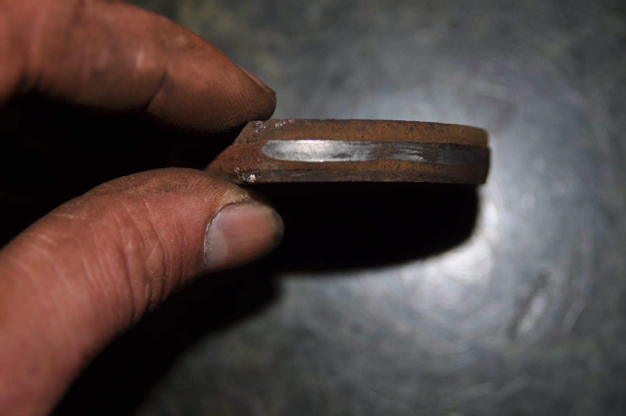

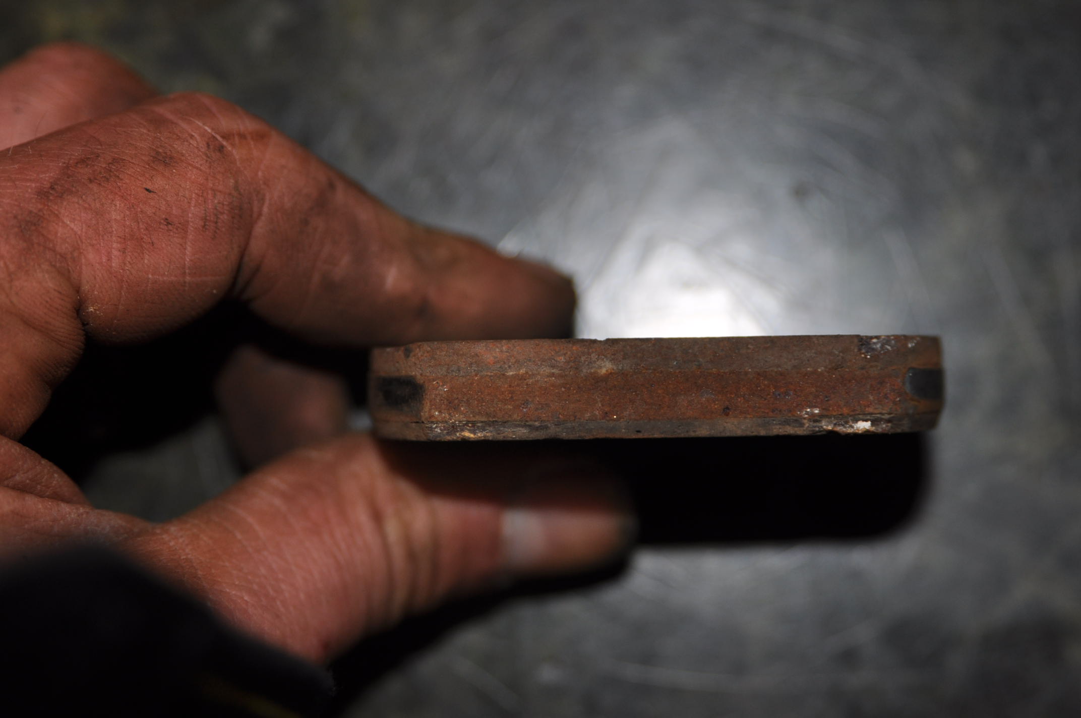

Salut, état des plaquettes après deux ans.
1)Face d'appuis
2)Coté garniture
3) Coté arrondi ou l'on peut voir l'usure dut aux frottements.
4) Coté méplat
Mon regret c'est de n'avoir pas photographier les plaquettes neuves.

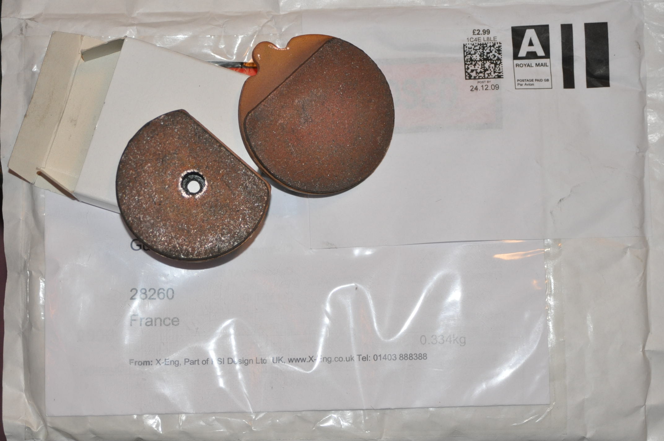

Salut, oui c'est une bonne question. J'ai fait des photos lors du changement et pris les mesures dans ce but de trouver une source d'approvisionnement locale.
J'avais un problème de bruit au ralenti, une vibration un peu comme un écrou de bride d'échappement desserré qui cessait dés que je tirais de quelques crans le levier de frein à main. Donc lorsque j'avais commandé par internet un jeu de plaquette au constructeur anglais, je lui ai fait part de ce désagrément, voilà la réponse:
Voila ce qui est arrivé, on peut noter le poids: 0,334kg
Pour les dimensions neuves:
Épaisseur = 10 mm.
Diamètre = 62.24 mm
Diamètre avec l'ergot en plus 72 mm:
Une référence :
A+ pour la suite: le changement et le remède au bruit.
