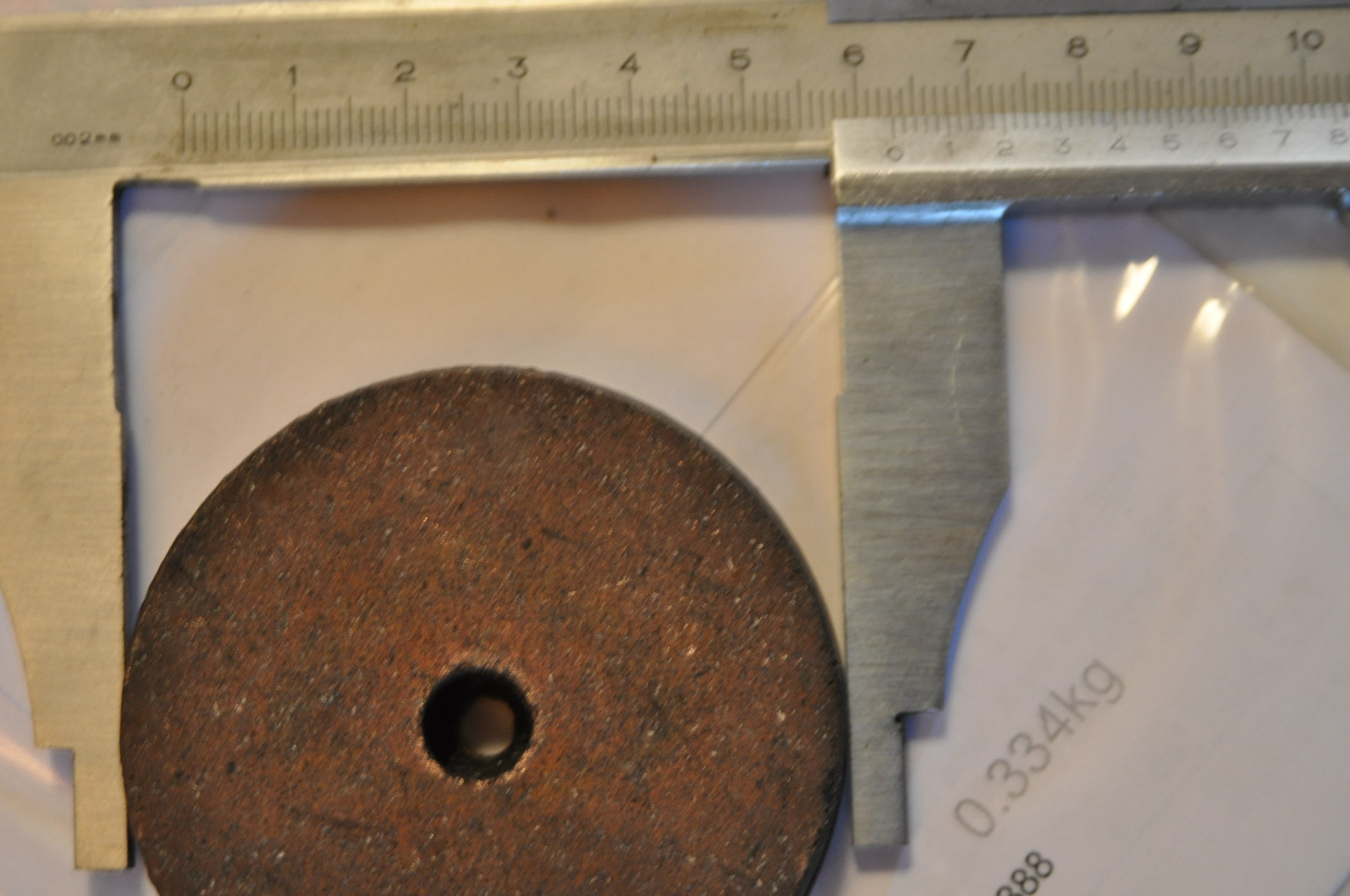

Salut, oui c'est une bonne question. J'ai fait des photos lors du changement et pris les mesures dans ce but de trouver une source d'approvisionnement locale.
J'avais un problème de bruit au ralenti, une vibration un peu comme un écrou de bride d'échappement desserré qui cessait dés que je tirais de quelques crans le levier de frein à main. Donc lorsque j'avais commandé par internet un jeu de plaquette au constructeur anglais, je lui ai fait part de ce désagrément, voilà la réponse:
Voila ce qui est arrivé, on peut noter le poids: 0,334kg
Pour les dimensions neuves:
Épaisseur = 10 mm.
Diamètre = 62.24 mm
Diamètre avec l'ergot en plus 72 mm:
Une référence :

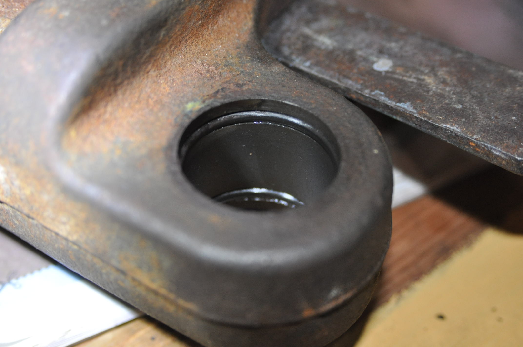

Suite, démontage pas compliqué de l'étrier, j'ai trouvé ça:
Et quand je l'ai sortie, j'ai compris ce que l'anglais voulait dire par: "UN-GLUED"
J'ai toujours dit qu'il fallait réserver la silicone pour les salles de bain, mais je ne l'ai effectivement pas dit en Anglais :( . En fait, le bruit était dut à la plaquette qui vibrait parce que le joint en silicone qui sert d'anti-vibratoire c’était délité. Bien sur d'autant que n'ayant pas de voyant , je suis partie avec le frein à main serré de temps à autre rarement, mais bon, bien 2 ou 3 fois, il a donc chauffé plus que de raison pour de la silicone de SdB.
Au remontage donc:
Lissage:
L'autre point de la lettre concernant la cause du bruit possible, d’après ce que j'ai compris, ce situe au niveau des entretoises qui rendent l'étrier flottant:
Il y a deux joints torique:
Nettoyage; contrôle des joints qui ont l'air OK; graissage à la graisse cuivre:
Remontage de l'ensemble après avoir laissé séché la pâte à joint une heure et nettoyer et dégraissé à l'acétone les excédent de graisse. Photo F) à N) du début du sujet. Depuis cela fonctionne sans bruit, depuis 2ans environ.

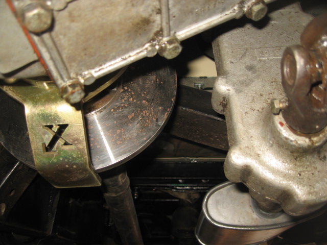

J en profite pour demander :
C est quoi ce truc a droite du disque ? (Ca a un rapport avec le frein a main)
Messages : 6203
Re: Installation d'un frein à main à disque
Terremerair a écrit : C est quoi ce truc a droite du disque ? (Ca a un rapport avec le frein a main)
C'est un carter d'huile de boîte de transfert plus grand. C'est une option pour améliorer son refroidissement en augmentant la capacité d'huile.

Merci Mr Lolo ... a gauche je connais (Roamerdrive oil cooler) ... moi je parlais de la droite :D ... l espece de bloc en metal en forme de triangle ...
Messages : 6203
Terremerair a écrit : l espece de bloc en metal en forme de triangle ...
Ah! oui, :lol: C'est tellement d'origine sur les Disco, que cela ne m'a même pas effleuré que tu pouvais parler de ça. C'est une masselotte anti vibratoire, d'une utilité douteuse, Donc là aussi, rien a voir avec le frein à main à disque. Cela permet juste de déduire que la photo à été prise sous un Disco, ou un Range 300tdi.
