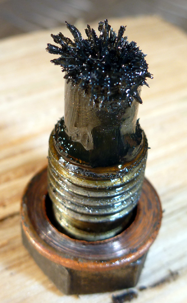

Vidange des boites... De la limaille sur les bouchons magnétiques... "Beaucoup" je trouve... L'engin à 120000 bornes, aucune idée de l'entretien qui put être fait par le précédent propriétaire à ce niveau...
Alors, à vue de vos nez, bcp ou pas bcp ?
J'ai précieusement gardé la limaille en question, histoire de donner un coup de bino et voir de près ces t'tits bouts de feraille... quand j'aurai le temps...
Bte vitesse :
Bte transfert :

Ca n'a rien d'alarmant. Aprés, tout dépend de la qualité de l'huile utilisée, de l'usage du véhicule et de l'espacement des vidanges.

Non, c'est quasi normal.Orange_110 a écrit : Vidange des boites... De la limaille sur les bouchons magnétiques... "Beaucoup" je trouve... L'engin à 120000 bornes, aucune idée de l'entretien qui put être fait par le précédent propriétaire à ce niveau...
J'ai un peu moins surement car je fais les vidanges selon les intervalles préconisées. Tu trouveras une ou deux photos de mes bouchons de vidange avec la fine poussière d'acier sur ce site.
Le problème : si tu trouves des particules dures que tu sens bien lorsque tu écrases cet amas entre deux doigts.

Comme les autres, en soi, pas de quoi s'empecher de dormir.
J'ai pas la meme BV que la tienne. Sur la mienne, il y a un petit filtre qu'il faut nettoyer. Si c'est le cas, ne reouvre pas tout de suite, mais n'oublie pas la prochaine fois.

J'ai pas de R380 chez moi, mais il me semble bien qu'il n'y a plus le filtre comme sur la LT77, ou il y en a un mais il faut ouvrir la boite pour y accéder...

oui c'est ça ....faut l'ouvrirFeub a écrit :Salut,
