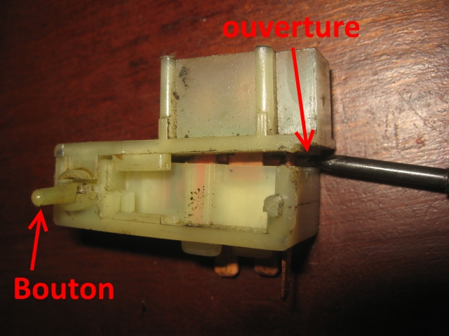

Connecteur démonté , tout semble en ordre par contre impossible de l'ouvrir il semble être serti , en vérifiant ma roue d'entrainement est hs , plusieurs dents déformées.
La question est de savoir pourquoi....

Ah, vois ce thème, le fil noir au niveau du commodo est pour activer la pompe du lave glace. Vois ce thème détaillé sur le sujet : Commodo essuie glaceLorsque je parlais du fil noir de masse il s'agit de celui qui arrive du commodo d'essuie glace.
Cela dépend de la position de l'interrupteur de fin de course . C'est bien du fil marron liserè vert clair dont tu parles ? Car il est alimenté tant que le moteur n'est pas en position initiale.Le fil marron liseré vert sur la broche du commodo n'est lui pas alimenté.
"Cela dépend de la position de l'interrupteur de fin de course . C'est bien du fil marron liserè vert clair dont tu parles ? Car il est alimenté tant que le moteur n'est pas en position initiale."
C'est bien de celui çi dont je parle....
Le mien n'est pas alimenté quelques soit la position du commodo , donc un autre problème à résoudre ???
Je vais tester le moteur maintenant que la roue et le câble sont enlevés.
- Messages : 6079
Re: moteur d'essuie glace pas alimenté sur un def
Non, son alimentation dépend de la position de l'interrupteur fin de cours commandé par le positionnement de la roue denté du moteur d'essuie glace, c'est lui qui fait l'auto maintien tant que le moteur n'est pas en position initiale. Tu peux avec le doigt simuler la roue en appuyant sur le bouton manuellement.RIETVELD a écrit :
Encore une fois, contrôle le bouton de fin de corse, simule le d'abord et mesure sur le fil du commodo marron liseré vert clair et ouvre le en cas de doute.
