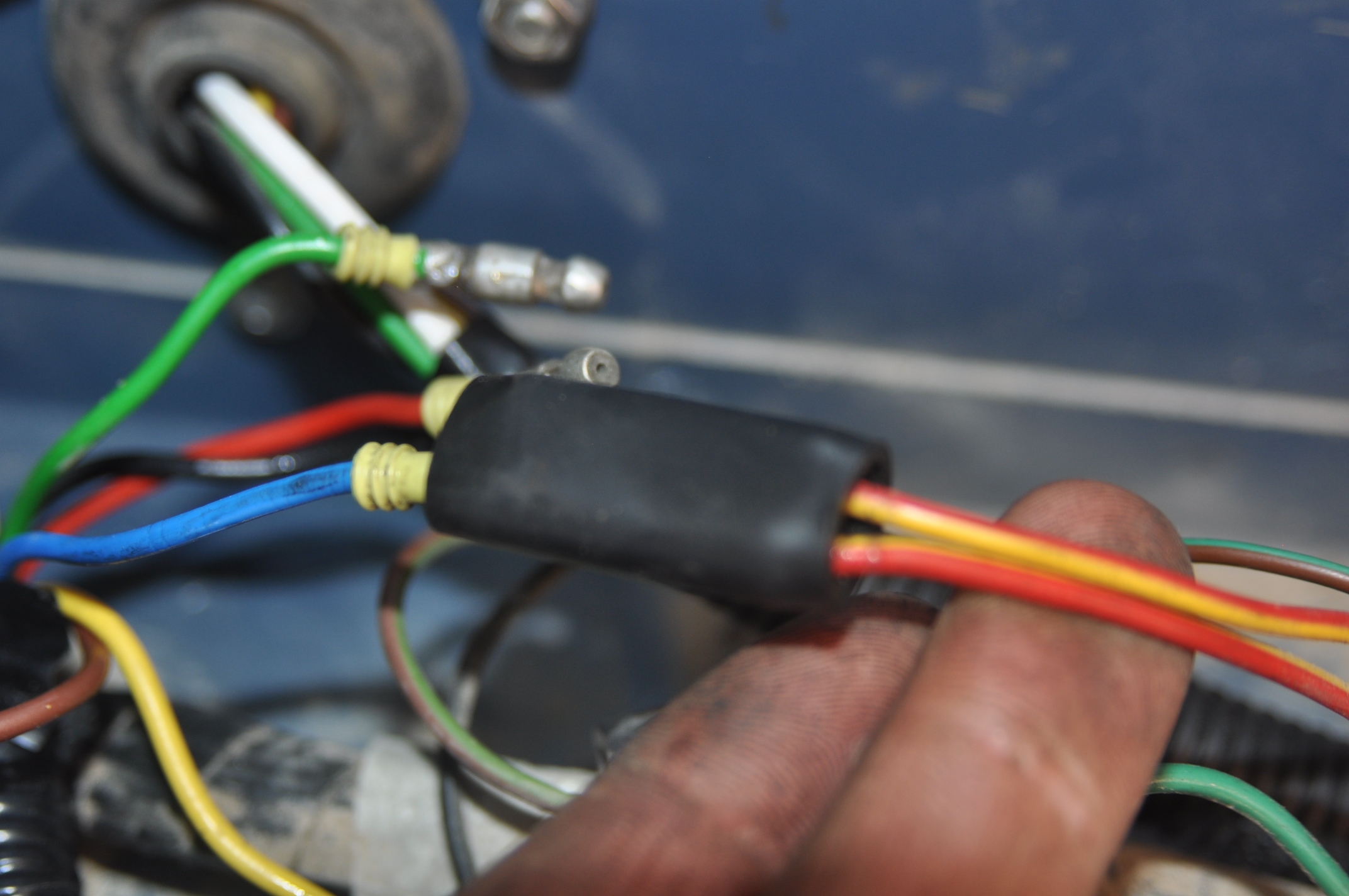

Vérifies le connecteur de tablier du faisceau arrière dans le compartiment moteur derrière la soufflerie de chauffage. Regarde en le déconnectant et en contrôlant sur le connecteur du coté qui vient de l'habitacle que tu as bien du 12V.mais on le retrouve à l'arrière et il est à 0.
Mets de préférence un produit spécial contact électrique plutôt que du WD 40 dans les connecteurs
Si OK rebranche.
Vas dans le boitier arrière droit de la benne, trouve le connecteur avec le fil rouge orange, contrôle que tu as du 12V à ce niveau là, défais les contacts et mets du produit. Si pas de 12V à ce niveau là problème dans le faisceau de châssis, a l'entrée ou à la sortie dans le meilleur des cas sinon dedans et là il te faudra retirer un fil.
Si 12V alors problème possible dans le petit faisceau qui relis l'arrière droit à l'arrière gauche qui passe à l’intérieur au dessus de la traverse.
L'ampoule hors service ou la douille oxydée, contrôles la qualité de la masse, et vois si les fils ne sont pas coupés en les testant à l'Ohmmètre entre les contacts du feu antibrouillard lui même et ses raccords dans le boitier arrière droit.Si quelqu'un a une idée...
