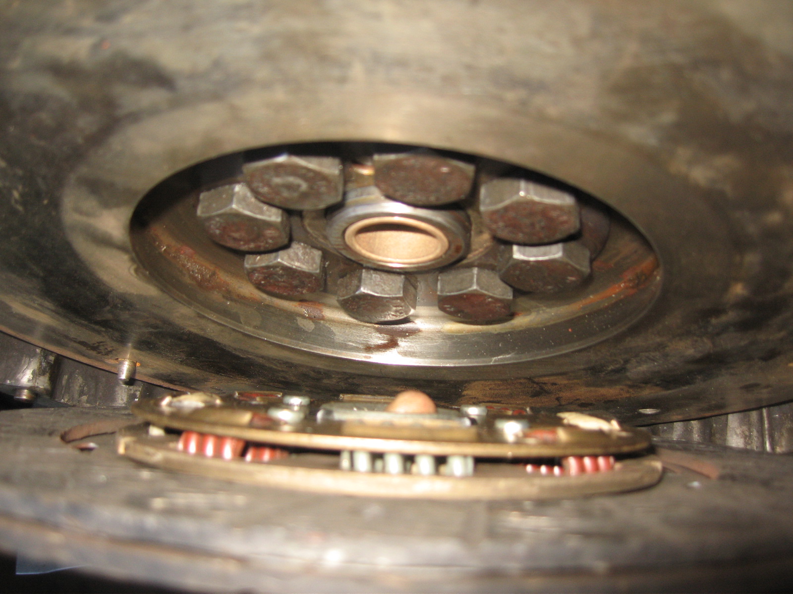

Mauvais sens:
Tu ne peut pas plaquer le disque sur le volant, il y a environ 5mm d'écart entre le disque et le volant.
Dans le bon sens:
Comment tombaient les téton de positionnement:
Pour intercaler des rondelles, as tu changer les vis de fixation du mécanisme? Sur la photo, il y a juste un ou deux filets d'engagés manuellement, si je devais rajouté 3 rondelles entre le mécanisme et le volant, je n'aurais plus trop confiance dans la fixation.
