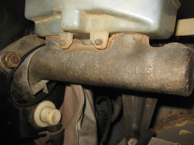

Sauf que pour une vidange complètes du circuit, je commence a remettre du liquide frais avant que le bocal ne soit complètement vide, et je pousse jusqu’à ce que le liquide propre sorte. En commençant par l'arrière gauche le plus éloigné donc puis arrière droit. Enfin une variante pour l'avant selon l'année du land. Avant gauche, puis droit pour les vieux lands avant le 200 Tdi, ceux avec le gros maitre cylindre dont les durites de l'avant gauche, faisaient le tour, en passant par la droite. Puis pour les lands plus récents, la durite gauche descendant directement du petit maitre cylindre noir vers l'avant gauche dans ce cas je purge la gauche en dernier et l'avant droit en premier.
Nouveau maitre cylindre:
Ancien maitre cylindre:
Au niveau du pont arrière le T de répartition est fixé du coté droit du pont donc la durite la plus longue, est coté du coté gauche.

iziblid ça va sans doute sur les autos modernes, mais fais ça sur une SI ou SII et soit tu transformes ton bocal en pomme de douche (vécu) soit il explose (vécu).
L'idée de base est de mettre le bocal sous pression, c'est très bien. Sur l'ARC-50, cette pression est très faible, donc pas de problème. Si tu utilises la pression dans la roue de secours, ça risque fort d'être différent.
Concernant l'ordre de purge, en cas de renouvellement de fluide, ou bien en cas d'intervention sur un seul flexible, je fais dans n'importe quel ordre.
Et en cas de circuit complètement vide, je fais également dans n'importe quel ordre aussi, je n'ai jamais eu de problème, que ce soit sur des circuits simples comme la 80" ou sur le Defender. Et dans ce dernier cas (circuit complètement vide, ou M/C neuf), il est intéressant d'amorcer le maitre-cylindre en mettant le bocal sous pression (+0.3 bar suffisent amplement). Ensuite, je fais toujours en pompant, tout seul (avec un tuyau transparent sur la vis de purge, que je fais monter un peu avant de redescendre dans une boite de conserve.
Il n'y a que sur les trucs modernes comme le P38 (bloc ABS) ou il y a une procédure particulière à respecter, ainsi que sur les véhicules possédant un tiroir qui va bloquer une partie du circuit (en cas de fuite).
Concernant les freins avant de 109 (stage one et 101 également), c'est le seul cas LR un peu particulier pour ne pas dire chiant, puisque deux cylindres sont montés à la queue-leu-leu et le deuxième en bas: il faut donc arriver à faire descendre l'air du premier vers le deuxième.
La méthode préconisée dans le manuel est de démonter le moyeu puis la fusée et le flasque pour pouvoir tenir le flasque à plat pour la purge, mais c'est très fastidieux.
La méthode alternative que j'emploie consiste à enlever le tambour, dé-serrer les escargots de réglage à zéro, puis (vis de purge ouverte) serrer les mâchoires l'une contre l'autre à l'aide d'un serre-joint (martyrs en bois pour ne pas bousiller les garnitures !!!) ou d'une sangle à cliquet si je n'ai pas de serre-joint sous la main, puis de faire la purge normalement (on réduit la taille de la cavité et les bulles d'air n'ont pas d'autre choix que de sortir ... et descendre :mrgreen: :mrgreen:
