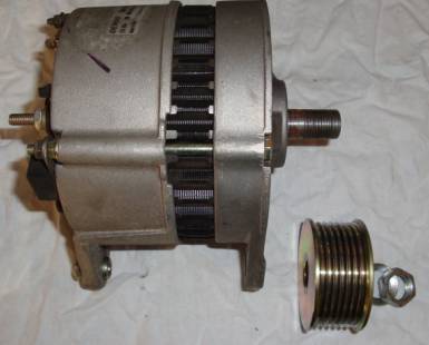

Bonsoir à tous,
En janvier dernier je remplaçais mon alternateur d'origine par un autre, de marque Denso;
Tout allait bien jusqu'à présent, mais depuis quelques semaines une famille de grillons a élue domicile sous mon capot, et ces cons là ils chantent si fort que j'entends tout juste le moteur tourner......
En regardant de plus prés j'avais un défaut d'alignement de la poulie d'alternateur par rapport aux autres poulies (- 5mm ).
Ma courroie d'accessoire s’usait contre le flasque intérieur de la poulie de DA, d’où le chant des grillons (pauvres bêtes !!!!)
Quand je compare les deux modèles nus, je ne trouve aucune différence de côte.
Par contre, une fois la poulie en place on retrouve les 5 mm d’écart entre les deux modèles.
Celui d’origine possède EN PLUS, entre l'épaulement de l'arbre et la poulie :
- une rondelle d’épaisseur de 2mm
- un ventilateur externe d’une épaisseur de 3 mm
D’où la différence de 5 mm.
Quand j’ai reçu mon alternateur neuf je l’ai monté tel quel sans me poser de question puisqu’il était équipé de sa poulie.
Du coup pour retrouver un alignement correct, j'ai équipé l'alternateur Denso de la rondelle et du ventilateur extérieur .
Voilà, si ça peut éviter à quelqu'un de faire la même ânerie que moi ......... :sm6:
Denso
Denso
Origine
Origine

Locouarn a écrit :Et le diamètre de la poulie, c'était le même ?
Le diamètre d'origine est de 47mm, celui du Denso est de 61 mm.
nanard833 a écrit :Etonnant ton affaire, peut-être exsiste t-il un modèle pour le def car sur mon disco j'ai pas eu de problème particulier.
ça c'est bien possible, pourtant la référence est la bonne (AMR4249)........
nanard833 a écrit :J'ai en effet consaté que le ventilo est à l'intèrieur du carter sur le denso
Sur le mien je ne vois pas de ventilateur à l'intérieur!

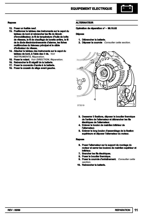

4/ Pour sortir l’alternateur du moteur une fois dévissé, faut-il démonter les durites avoisinantes ?
Merci d'avance.
Defender 90 300tdi de 1998.
pascal30
Messages : 159
Re: Alternateur Denso (Def 300Tdi)
Message non lu par pascal30 »
FTN a écrit : 2/ Si je commande le Denso Réf. AMR4249G, le ventilateur, la poulie et le cache arrière sont-ils prévue sur avec l'alternateur? Sont-ils montées ?
J'ai commandé cette ref il y a quelques temps. J'ai reçu l'alternateur "nu". Tout est à récupérer sur l'ancien...
FTN a écrit : 3/ Si non quel est le couple de serrage ?
Je n'ai pas vu de couple de serrage dans le manuel. J'ai serré, assez, l'écrou du haut mais je n'ai pas forcé de trop sur la vis du bas, sur le mien, elle prend dans une partie filetée en alu il me semble...
FTN a écrit : 4/ Pour sortir l’alternateur du moteur une fois dévissé, faut-il démonter les durites avoisinantes ?
Non, je n'ai eu pas besoin de démonter autre chose, en le positionnant correctement, je l'ai sorti par l'arrière et le haut.
