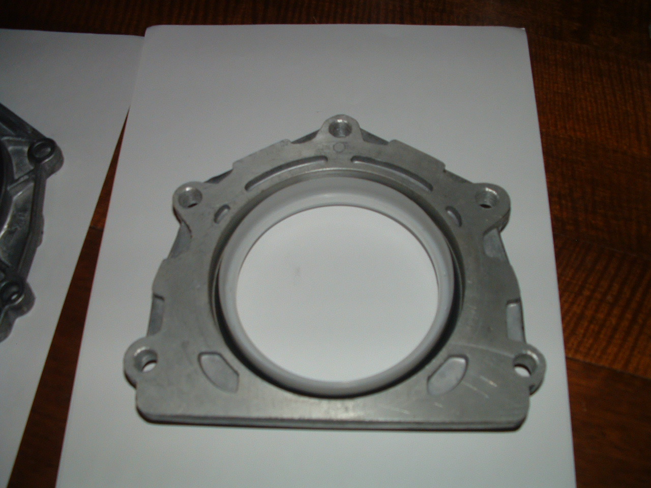

change la bague bronze qui guide la queue de BV
Si tu suspecte une fuite d'huile moteur derrière le volant, vérifie ton spi de vilo

Grand Spi de vilo AR
