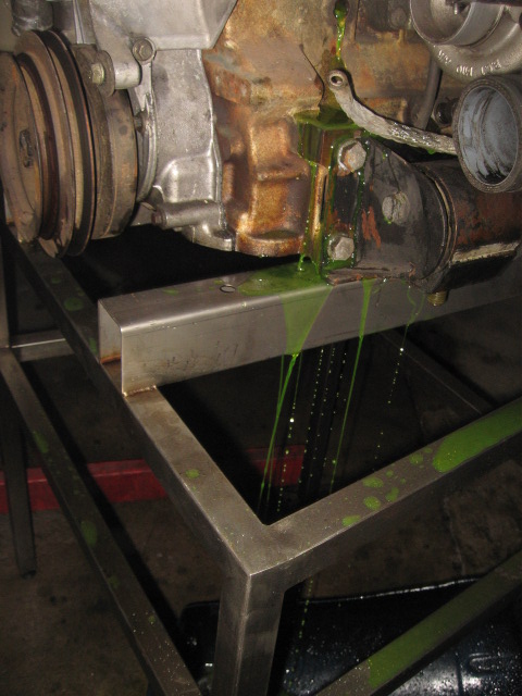

LØLØ a écrit : Bande de margoulins! :evil:
Moi, au moins, j'inonde pas sous le Land...... Moi, c'est propre et pas une goutte à coté.
Il est vrais, que le liquide à une fâcheuse tendance à courir le long de tout ce qu'il trouve, barre, pont, protection en tout genre... Il manque toujours 10cm à la bassine king size d'un coté ou de l'autre que tu places en dessous. Tu peux avoir recourt à une bâche. Mais ce qui compte, c'est le résultat final, un peu comme en cuisine ou tu mets un bordel monstre pour finalement obtenir un plat divin au fond de l'assiette.
Mais il est vrais que...
A peine une goutte dans la bassine! :mrgreen:
