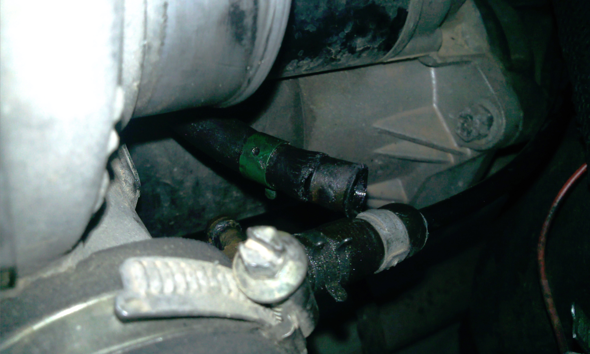

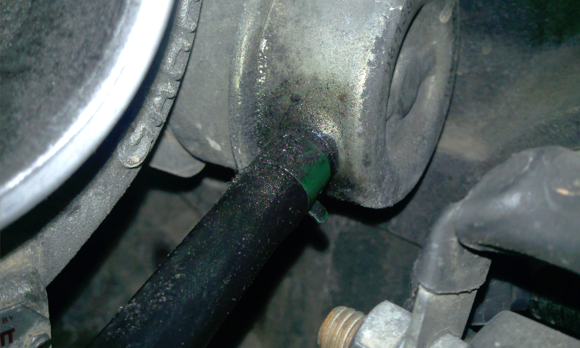

C'est en voulant installer un té de repiquage de la pression du turbo sur la durite de la wastegate que je découvris l"état de la durite en question :
une belle coupure au niveau du collier
si vous voyez rien côté tê, regardez coté capsule en prenant une photo comme moi

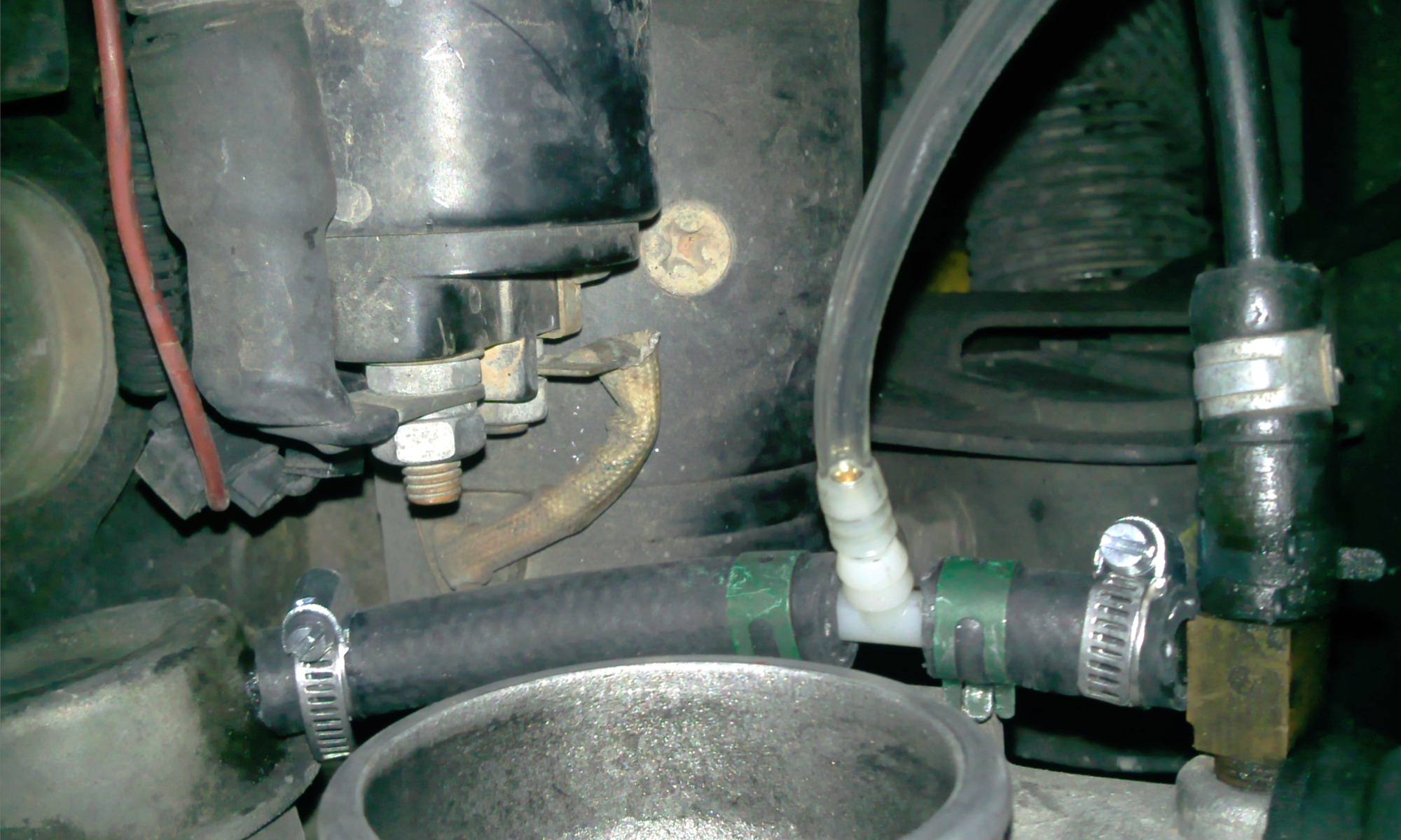

nouvelle durite avec colliers et raccord de repiquage pression
Je sentai le disco un peu creux ces derniers temps, le turbo devait en partie souffler dans le trou comme si la wastegate restait entrouverte car une fois réparé c'est fou la différence :mrgreen:
