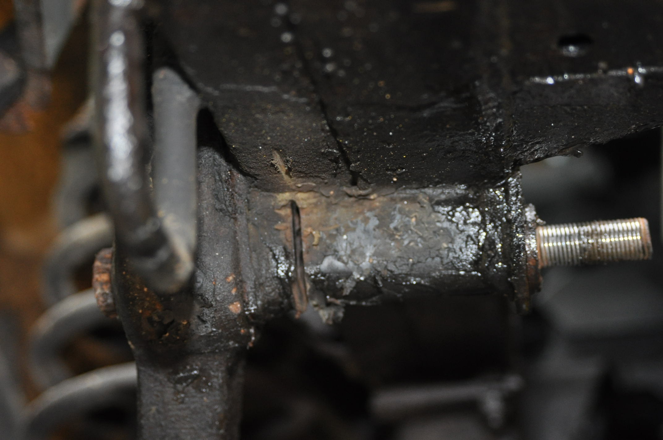

La vis dont on parle n'a rien avoir avec le boitier.Elle maintien la ferrure de fixation de la barre Panhar.Donc je dirai, doucement dans les virages et TT interdit.The Pater a écrit :AMHA, à titre de dépannage momentanné, une A2-80 M12.... pourquoi pas. Perso je le ferai tout en faisant attention de ne pas induire trop d'efforts dans la direction ( éviter de faire fonctionner l'assistance en butée par exemple).

torero a écrit :La vis dont on parle n'a rien avoir avec le boitier.Elle maintien la ferrure de fixation de la barre Panhar.Donc je dirai, doucement dans les virages et TT interdit.The Pater a écrit :AMHA, à titre de dépannage momentanné, une A2-80 M12.... pourquoi pas. Perso je le ferai tout en faisant attention de ne pas induire trop d'efforts dans la direction ( éviter de faire fonctionner l'assistance en butée par exemple).

Mais revenons à la qualité de la tige filetées, celle-ci vient de " Bern.." et n'indique trop rien comme terminologie " tige filetée DIN975 inox A2, pour moi à part AISI304, c'est l'inox que l'on retrouve dans les cuisine pro, non aimanté, et l'inox A4 c'est celui que l'on utilise dans les constructions marines et lui c'est AISI316 qui est supérieur en tenu à la corrosion. Quand à sa résistance mécanique à l’allongement, torsion, aucune idée.
Aujourd'hui j'ai commandé la vis incriminée, elle devrai arriver en fin de semaine.

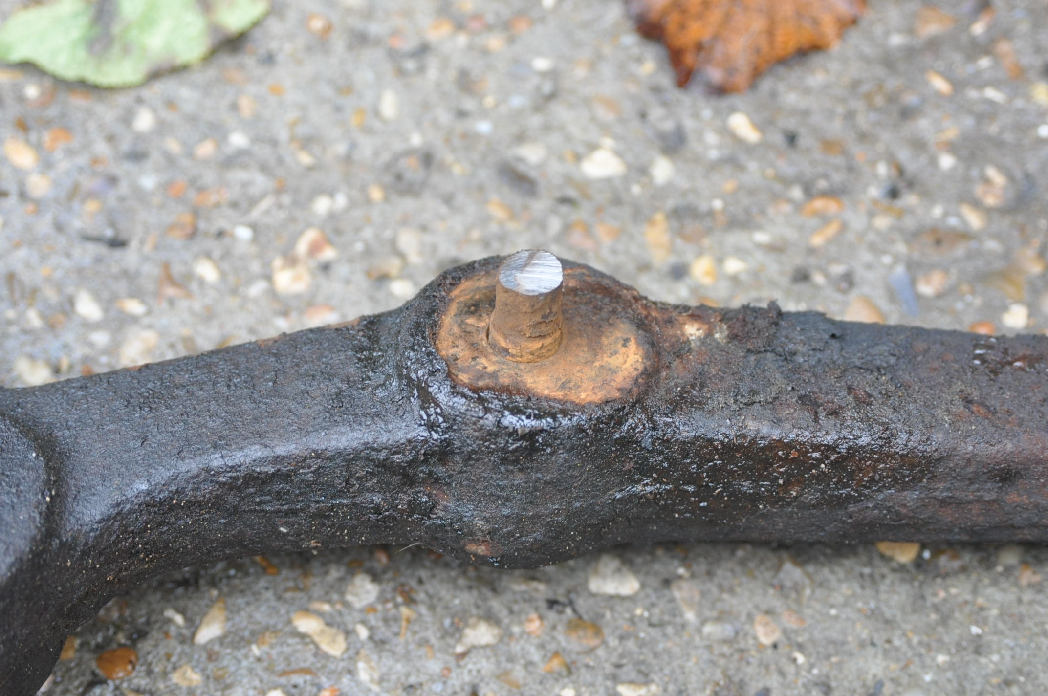

Salut, une fois j'ai eu utilisé cette solution là, mais bon
ce n'est pas forcément la meilleur.
1) Un coup de disqueuse. Puis en tapotant sur le support de barre Panhard c'est sortie. 2) C'était vraiment soudé par la rouille, dans le support de barre Panhard. Après massette et chalumeau pour sortir le reste de la vis. A+

Moins de temps et surtout plus d'endroit pour bricoler mon cube, cette vis a été finalement démontée par un collègue garagiste au Pradet à la fin Novembre, cela lui a pris environ 1 heure, chauffé sur le tube et support Panhard, "tapotée" à la massette avec l'écrou et débloquée à la clef pneumatique sur le six pans, elle est venue sans trop de problème, merci de vos conseils.
