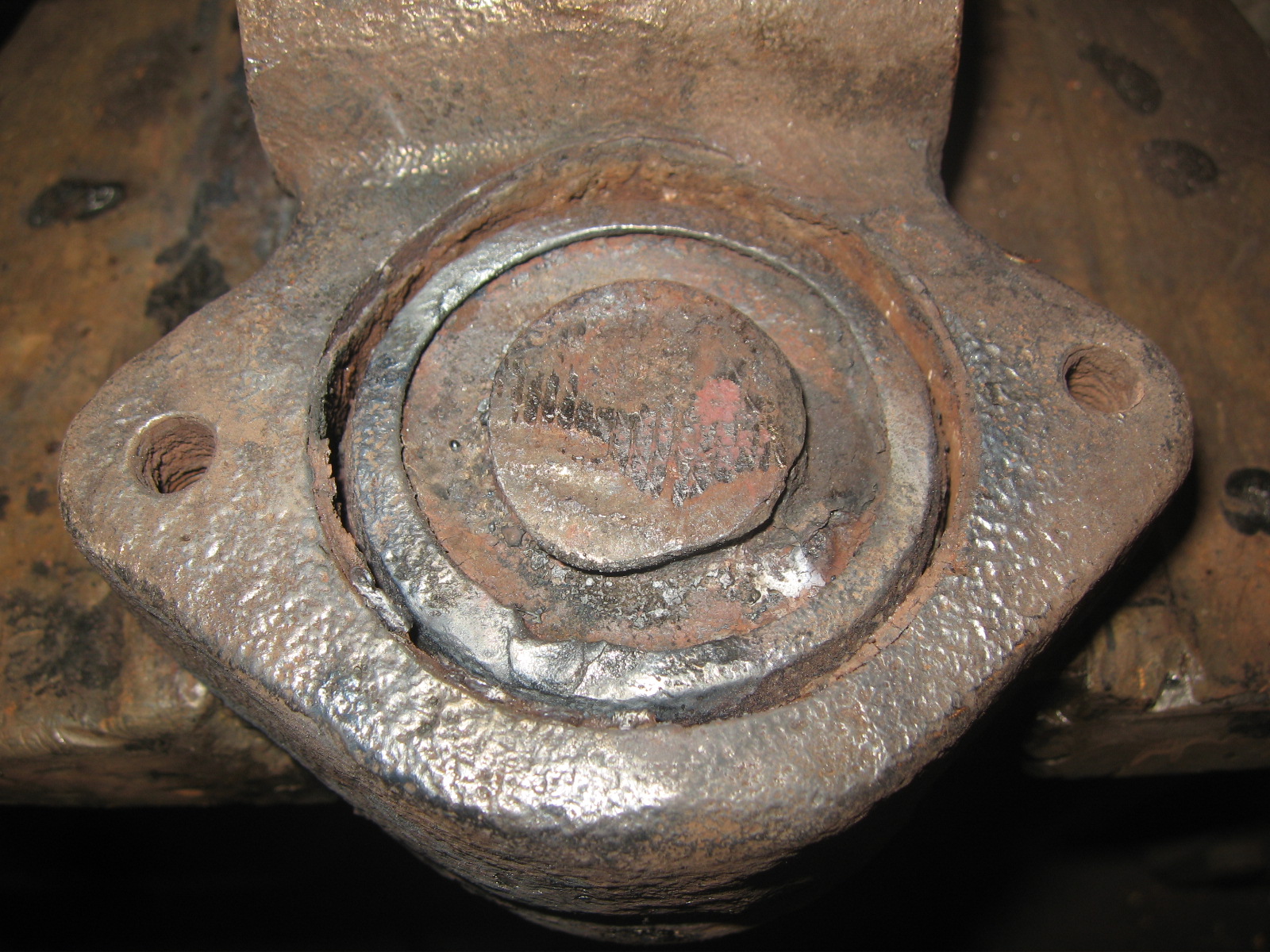

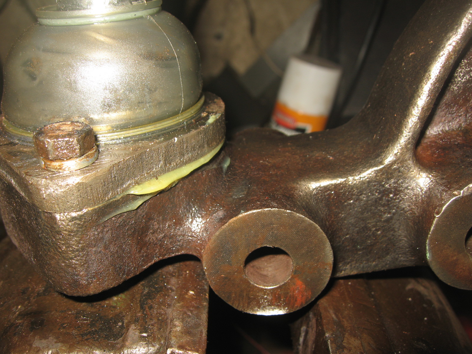

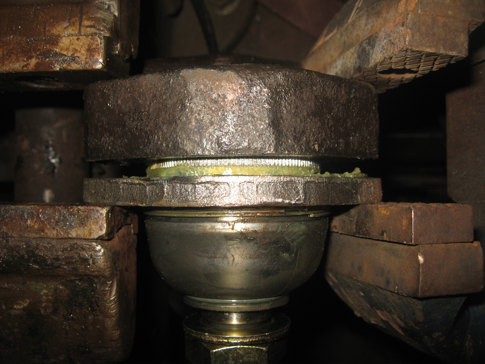

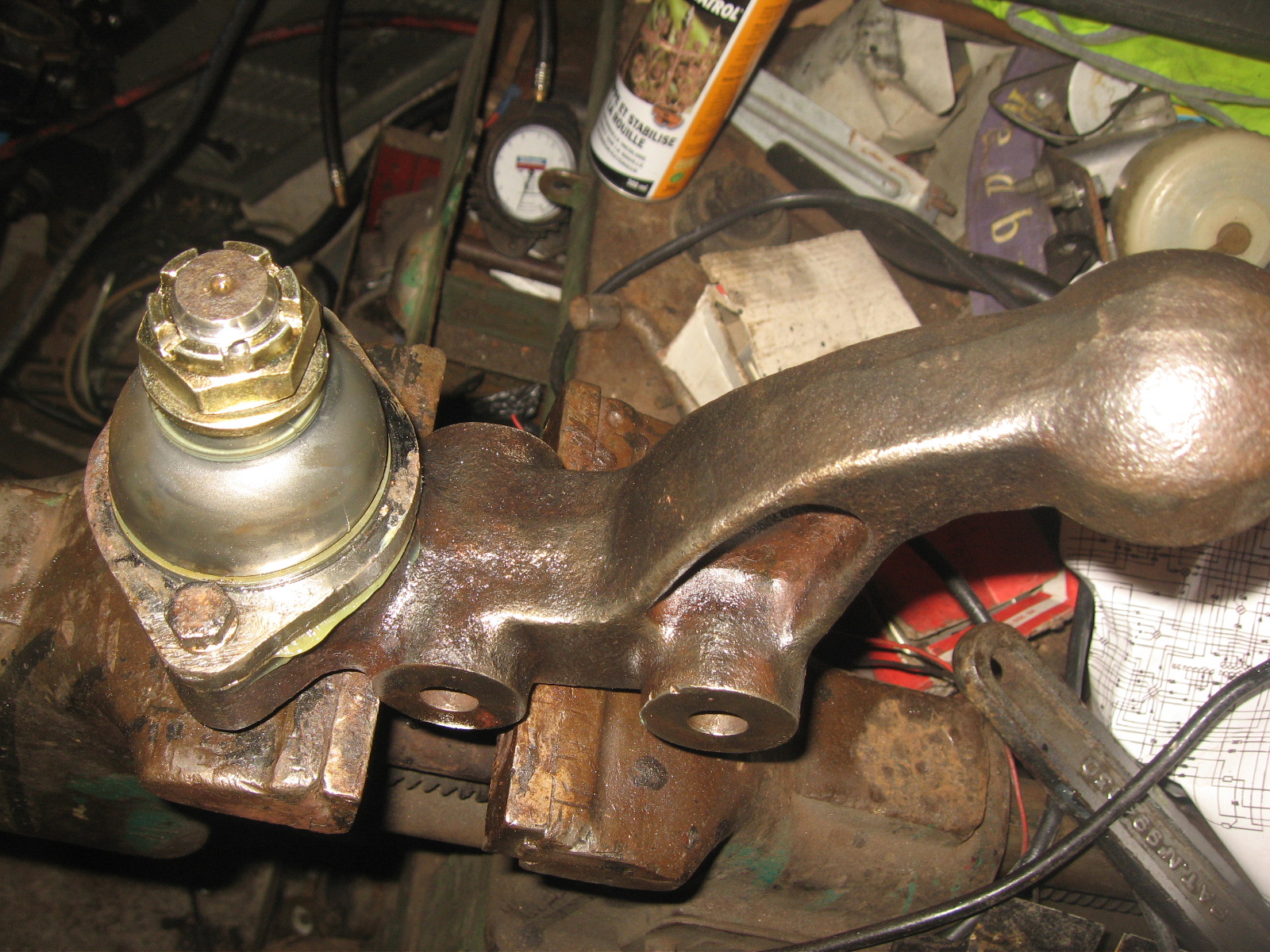

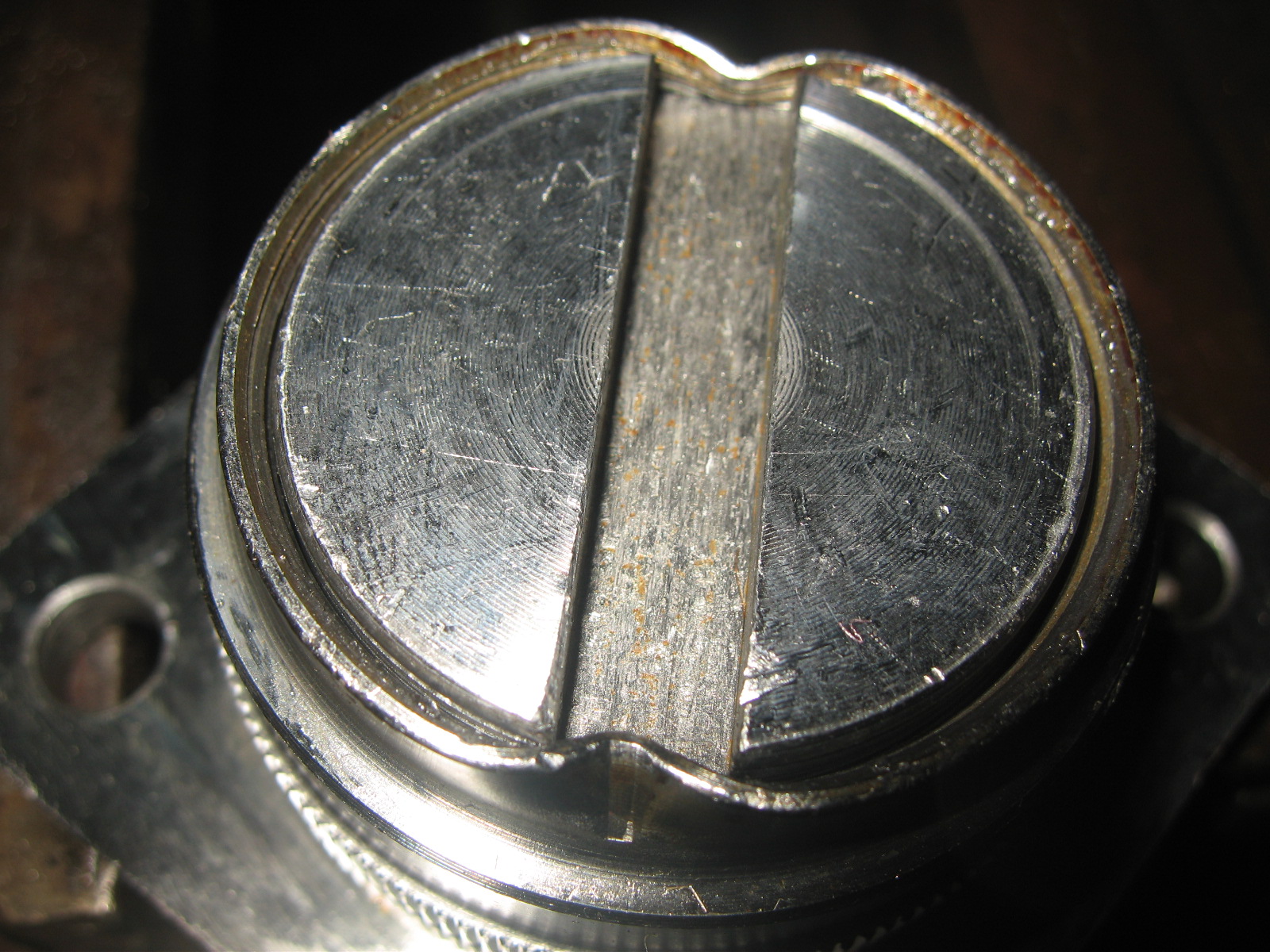

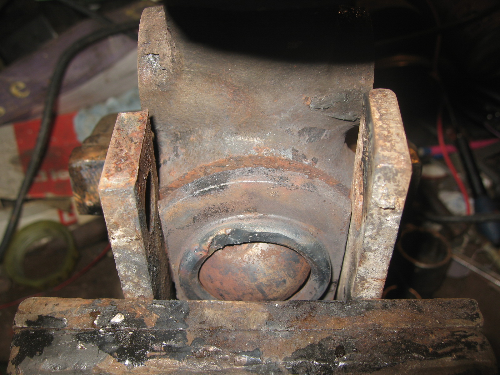

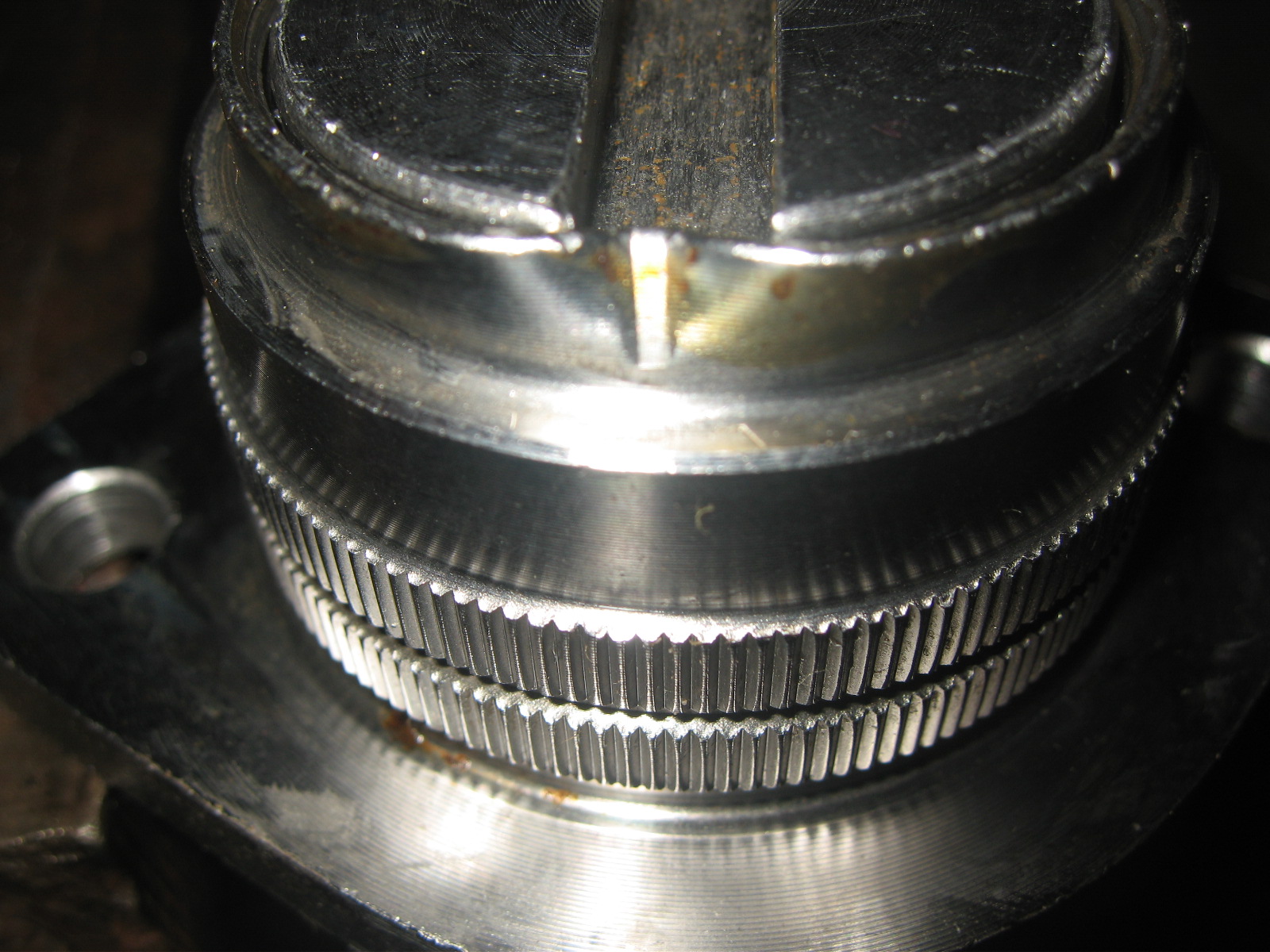

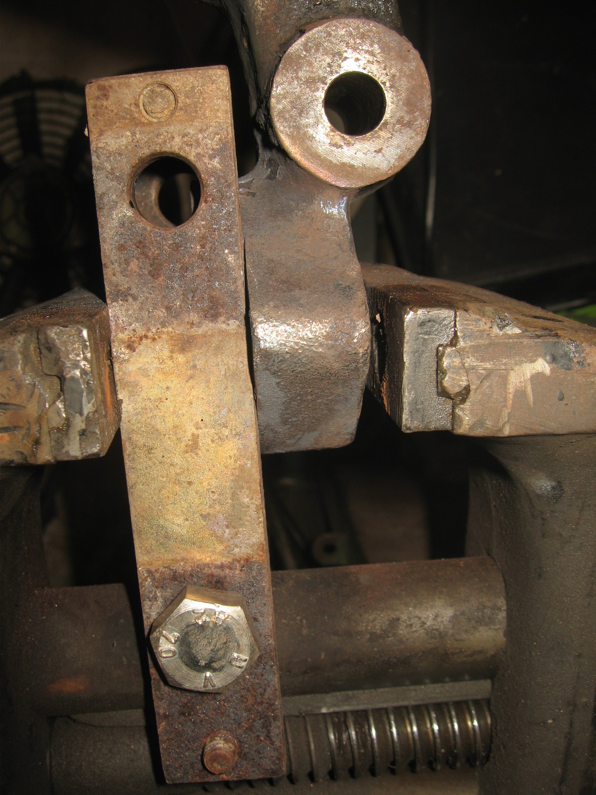

Ben, à vraie dire le réglage possible est, que tu peux resserrer la cage en cas de jeux excessif. En enlevant le verrouillage avec un burin, tu peux resserrer. Elle est tout aussi galère à changer que les autres, si la tienne ne fait pas de bruit, laisse là en place, une petite série de photo du temps ou je n'avais pas de presse... Après avoir coupé à la scie sans entamer le support les "oreilles" de la rotule hors service (partie avec les deux trous de fixation) de façon à positionner deux cales de part et d'autre à la place. L'ancien filetage à été coupé au raz de la sphère, afin de l’enserrer dans l'étau qui au passage est extrêmement costaud, ce n'est pas un made in china. Après avoir décollé de quelques millimètres, retournement de situation, quelques coups de merlin complémentaire bien sentis... On peut deviner sur cette photo l'état de rouille des cannelures... Nettoyage, graissage et mise en place de la rotule réglable neuve. Mais, il ne faut pas croire que cela rentre comme ça tout seul, non non... Un made in china en renfort est nécessaire. Avec les collèges dynamométrique pour motiver les troupes internationales. Ne pas chercher à faire descendre la rotule en place avec ses vis de fixation, car soit elles foirent; soit les oreilles se tordent. Mais également faire très attention à l'alignement des trous des vis lors de la mise en place car un redémontage, pour une remise en place risque d'endommager la rotule neuve. Cette dernière photo à été prise à 19h12 la première dans l'étau à 15h30, ce qui veux dire qu'en gros, sans trop de matériel, prévois une bonne journée de boulot entre le démontage du support, jusqu’à son remontage sur le land. Là il s'agit d'un A frame d'un station wagon avec l'amortisseur centrale que tu n'as pas sur le 90.
Bon courage, maintenant quand j'y repense, rien que l'idée me fatigue. Mais elle est toujours en place et ne fait pas de bruit depuis 5ans malgré de nombreux remorquages lourd, voyages chargés et plus de 50000km. La première avait tenu 21 ans et 240000km. A+
