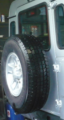

Une porte Ar de Def Td5 se monte sur un Def 300Tdi. Les charnières sont identiques. La différence vient du support de roue de secours qui lui est différent. Celui du Td5 est plus costaud et la structure de la porte est également plus solide.
J'ai une porte Ar de Td5 sur mon 300Tdi depuis plusieurs années sans problème.

Les portes arrières de Td5 sont les mêmes que 300 Tdi jusqu'à 2002. Après, je pense que ça doit se monter, mais la porte est un peu différente. Elle est en un seul morceau et la vitre a des coins plus arrondis et le dégivrage. le revêtement est en acier et le porte roue est le même que celui des Disco. Il y a aussi l'essuie glace arrière.disco40 a écrit :Bonsoir à tous.

Pour les autres portes, je ne pense pas qu'il y aie une différence au niveau fixations, carrosserie ou habillage. Par contre, les vitres électriques étaient de série sur les premiers Td5, puis en fonction du niveau de finition après. A voir si tu prends une porte complète.

La forme de la vitre arrière n'est pas la même et le système de joint est différent. L'habillage intérieur change aussi. Le connecteur de dégivrage et d'essuie glace arrière est différent, mais les caractéristiques électrique sont les mêmes. La platine support du moteur d'essuie glace est différente, mais on peut monter un moteur d'essuie glace de TD4 sur une porte de 300. Il est préférable de prendre une porte complète de TD4 car on ne peut pas la rhabiller avec les éléments de porte de 300. Sinon elle se monte sans problème même forme, même charnières, même gâche dans le montant de porte. A+
