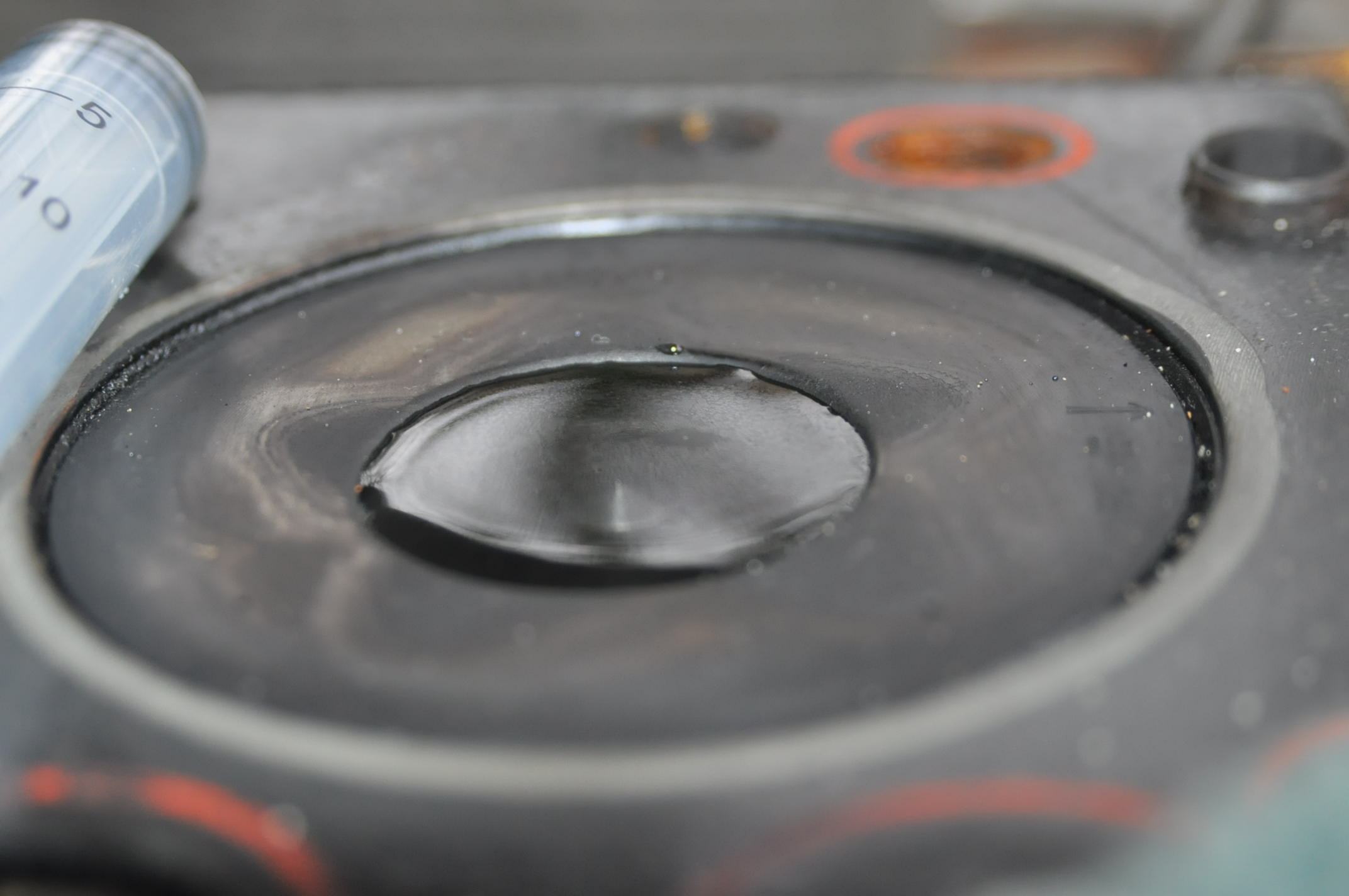

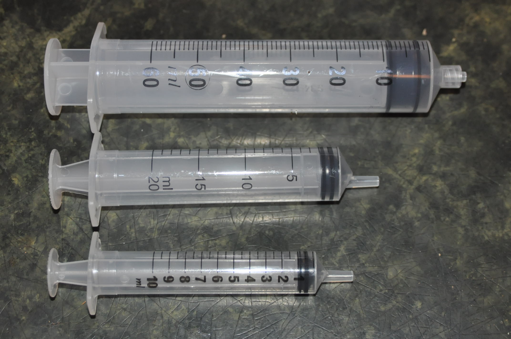

Donc pour le moteur, c’est clair il faut un joint de culasse avec 2 trous.
N’ayant malheureusement pas fais les mesures avant l’achat du joint de culasse, j’ai simplement pris un 3 trous comme celui qui était monté dessus. Il est clair que ce moteur a déjà subit une ou des interventions. Très souvent les mécanos ne se posent pas la question et montent directement des 3 trous.
Dans le cas de ce type de moteur, que les culasses soient rectifiables ou non, cela ne change rien à la problématique du nombre de trous . Les culasses étant plates comme la règle de mesure.
Quant aux soupapes, il y a belle lurette qu’elles sont rentrées dans leurs trous lorsque le piston pointe le bout de son nez vers le haut.
Dans mon cas on peut chiffrer une augmentation de volume de la chambre de compression de 0,1mm X п (90,47mm/2) ²= pas grand-chose.
Je ne comprends pas tout au tableau ; pour le disco, il y aurait un joint super épais sans trou ?
Les chiffres entre parenthèse désigneraient l’épaisseur totale du joint de culasse après serrage au couple prescrit ?
Il faudrait calculer le volume de la chambre de combustion qui est dans la tête du piston. Pas facile vue la forme intérieur,

LØLØ a écrit : Il faudrait calculer le volume de la chambre de combustion qui est dans la tête du piston. Pas facile vue la forme intérieur,
Archi simple mon cher Watson.
Rempli la cavité d'eau à ras bord, sans que le niveau dépasse, à l'aide d'une seringue graduée.....
Messages : 6206
Re: Remise en etat d'un bloc 200Tdi 12L
:mrgreen: Évidement mon cher Holmes, vue comme ça le calcul est simple. Il me reste juste à trouver une calculette seringue, car je n'ai pas l’application sur le smartphone. :(
Le piston lui, je l'ai :wink:
J'ai pas le piston, mais j'ai la seringue.......
Une petite bière s'impose. Chez toi ou chez moi ? :wink:
Reste qu'il faudra calculer le volume au-dessus du piston quand il est au PMH.

Bon, j'ai trouver trois calculettes pour déterminer le volume, dont une de précision, n'ayant pas au départ une idée du volume. Donc à 0,44€; 0,72€ et 2,35€ sachant que la 50ml sert également pour tout ce qui est liquide de frein et que l'ancienne était complétement cuite, l'investissement au regard des enjeux de la plus haute importance est vraiment minimum.
Le sujet dont le volume est à calculer... Oui, oui, car il y a bien une addition à effectuer. Le joint de culasse est encore en place et l'équipage mobile calé au point mort haut. Donc on est sur le cylindre N°1
Commencement par la 20ml:
La deuxième donc la 10ml:
Là, j'ai arrêter, le bloc n'étant pas parfaitement droit, d'un coté le ménisque et de l'autre un léger manque j'ai évaluer la moitié, pour arrêter le remplissage.
Donc le résultat, qui peut être sujet à discussion autour d'une bière.
20 + 5,75 = 25,75 ml
