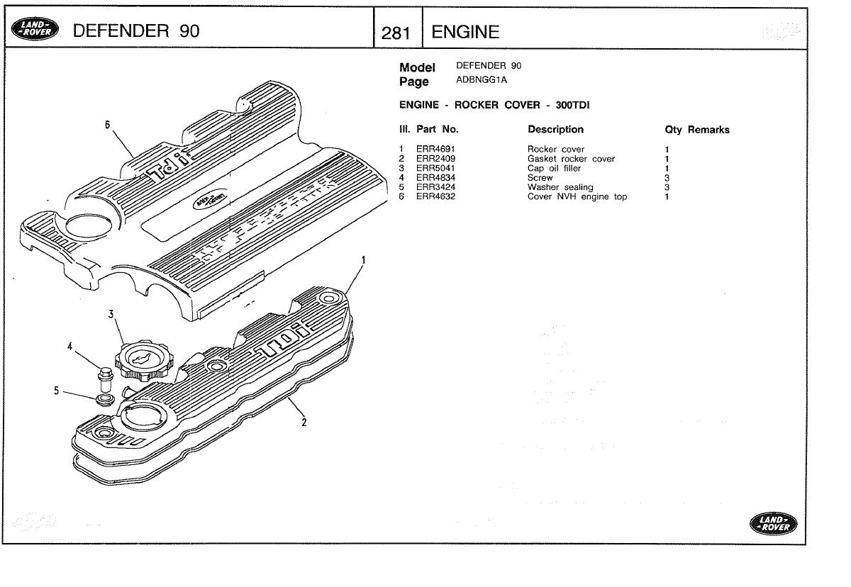

Je crois que tu confonds joint et vis de culasse avec joint et écrous de couvre culasse.Julien NC a écrit : je vais m'attaquer aux réglages de soupapes sur mon DEF 300TDI
lors du remontage du couvre culasse, il est préconisé de changer le joint et les vis. le faite vous?
j'ai vu qu'il y avait des joints avec deux ou 3 trous? mon moteur est un 16L, savez lequel lui correspond?
Il n'est nul besoin de changer les écrous (trois) tenant le couvre culasse. Il n'est pas nécessaire de changer le joint entre culasse et couvre culasse, bien que vu son faible prix, on peut le changer pour éviter les fuites d'huiles disgracieuses.

Salut Julien,Julien NC a écrit :merci beaucoup pour la réponse. Effectivement, je viens de regarder un éclaté, c'est un joint rond.
Le joint du cache culbuteurs ou couvre culasse a la forme du cache culbuteurs tout simplement.
Le joint rond dont tu parles sont les écrous de fixation du couvre culasse.
- Messages : 13981
Re: De l'importance du réglage du jeu de soupapes
Pièces 2 et 5 sont les joints (voir dessin).Julien NC a écrit :merci beaucoup pour la réponse. Effectivement, je viens de regarder un éclaté, c'est un joint rond.
Les trois joints "5", je ne les ai jamais changé. Le joint "2" une fois. Tous cela en 330 000 km.

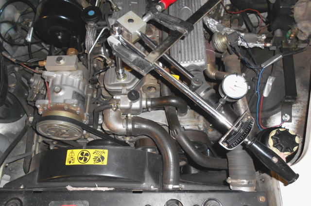

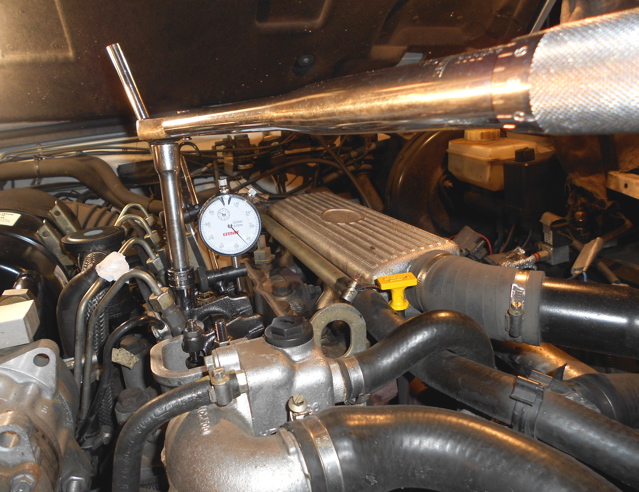

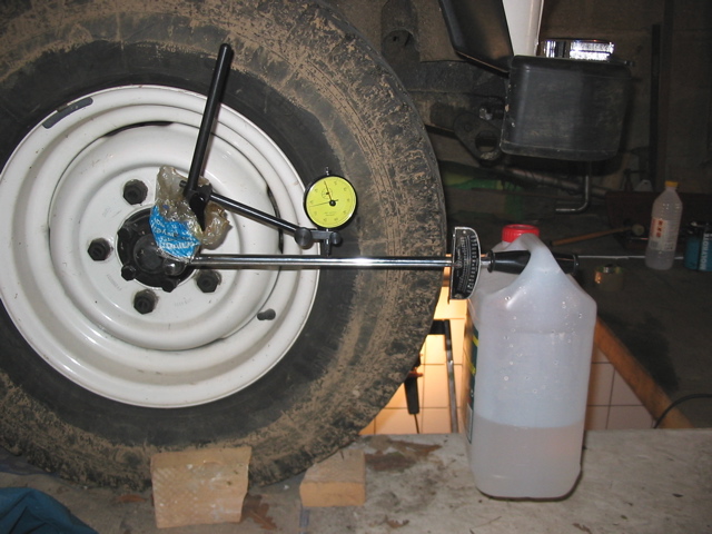

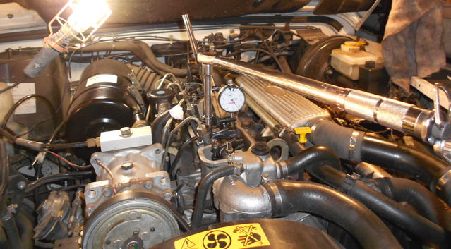

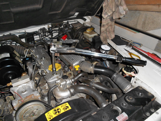

Salut Gabrielle,Gabrielle a écrit :Bonjour,
Tu peut developper, le coup du comparateurn s'teuplé? Je sais meme pas à quoi ca ressemble.
tout vient à point à qui...
Voici la manip : comparateur à socle magnétique en place, palpeur en appui sur le culbuteur, au droit et dans l'axe de la queue de soupape :
Vu d'un peu plus près :
A +
- Messages : 13981
J'ai essayé de resserrer au couple de cette façon, avec une douille, mais comme on ne bloque pas la vis en rotation à l'aide d'un tournevis, celui-ci tourne dans certains cas, même avec un préserrage.Normand 1400 a écrit : Voici une vue d'ensemble (à côté, la clé dynamo pour resserrer l'écrou, ce qui permet de contrôler dans la foulée que le jeu n'a pas varié) :
Donc, quand il me prend de vérifier le jeu aux soupapes, j'emprunte un embout à fourche pour clef dynamométrique..... qui ne se monte malheureusement pas sur la clef qui est précise pour ces faibles couples.

Normand 1400 a écrit :Salut Gabrielle,Gabrielle a écrit :Bonjour,
Merci beaucoup pour le reportage.
J'ai deja constaté le bienfait d'un reglage des culbuteurs sur la souplesse du moteur. Perso, je le realise avec un jeu de cales, a la methode "Pater". 0.20 ca passe, 0.25 ca passe pas.
Il est clair que ta methode est bien plus poussée et precise.
Je me demande, compte tenu de differents parametres, quel peut etre le degré de precision optimum?
Parmi les parametres à prendre en compte, je trouve, en vrac, et selon mes connaissances: elasticité et sensibilité à la chaleur de la courroie de distribution, difference de temperature et donc de jeu, entre le premier et le dernier cylindre et jeu plus ou moins important autour des clavettes.
C'est peut etre des aneries, mais comme en la matiere je ne suis pas debutant, je profite de mon passif. Et puis c'est trés bon pour ma culture.
