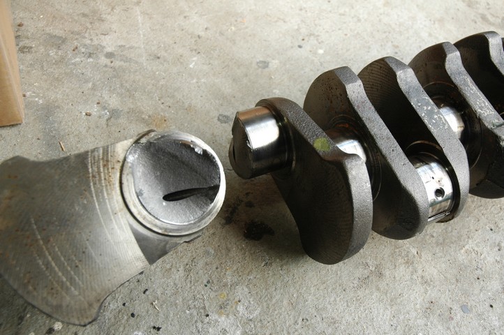

J'ai récement acquis un range rover 200tdi avec un moteur changé en échange standard il y a 40 000 km dont le bas moteur était cassé.
Après démontage ces derniers jours, il s'est avéré que le maneton du dernier piston coté boite était cassé.

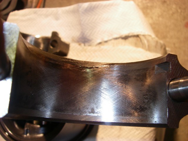

une bielle à un peu était marqué par la rupture j'aimerais savoir si une vois la bavure reprise je pourrais la réutiliser?
Autrement le reste du bloc et culasse et comme neuf.

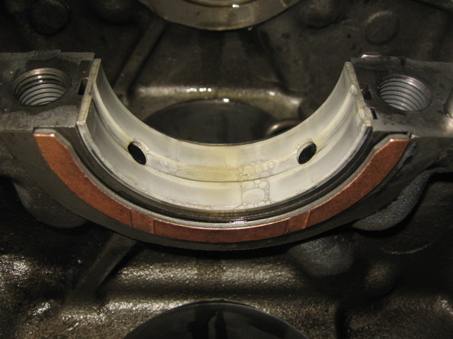

A mon humble avis, oui, car tu as un coussinet lisse en plus, qui cache la détérioration, donc d'un point de vu lubrification, c'est bon..julien37 a écrit : une bielle à un peu était marqué par la rupture j'aimerais savoir si une vois la bavure reprise je pourrais la réutiliser?
Il ne faut pas que la reprise de la "bavure" laisse une bosse quelconque.
Est-ce que la détérioration aura fragilisé la bielle, peut être, mais vu l'emplacement des détériorations, cela devrait être bon, AMHA.

Je complète les images de Julien par la vue de la rupture. L'observation montre une rupture soyeuse à faible relief, la présence de nombreuses lignes d'arrêt est caractéristique d'un phénomène de fissuration par fatigue, j'ai rajouté des petites flèches pour localiser quelque ligne d'arrêt ou de front de fissuration. cause retraite je n'ai plus accès à mon MEB, autrement je vous aurai fait quelques images des faciès de fatigue
Les flèches donnent le sens de propagation, l'amorce de fissuration est située en bas de la photographie, la rupture finale en haut.
La rupture finale présente une faible surface, ce qui indique que le chargement est relativement faible compte tenue des sections.
Reste plus à Julien de trouvé un nouveau vilebrequin

Salut,julien37 a écrit : une bielle à un peu était marqué par la rupture j'aimerais savoir si une vois la bavure reprise je pourrais la réutiliser?
Non, je ne m'y risquerai pas à moins d'effectuer des mesures extrêmement rigoureuses, mesure du dépassement du plan de joint du bloc et le flambage. Je changerai les 2 vis de bielle et les 4 vis de pallier aussi.

Salut,Hervé37 a écrit :Une méthode pour vérifier le flambage de la bielle ? nous disposons au garage d'un marbre de mesure et de comparateurs
Il y a donc tout ce qu'il faut. Mets la bielle avec son maneton à plat sur le marbre et balade la sous le comparateur, fais la même chose avec une autre bielle du lot et vois par comparaison si les écarts se tiennent. Mais si il y a le moindre doute, je la remplacerai, c'est environ 50£. Car sur le 200 avec le cadre échelle, c'est un peu galère de contrôler rapidement dans 5000km l'état du coussinet.
