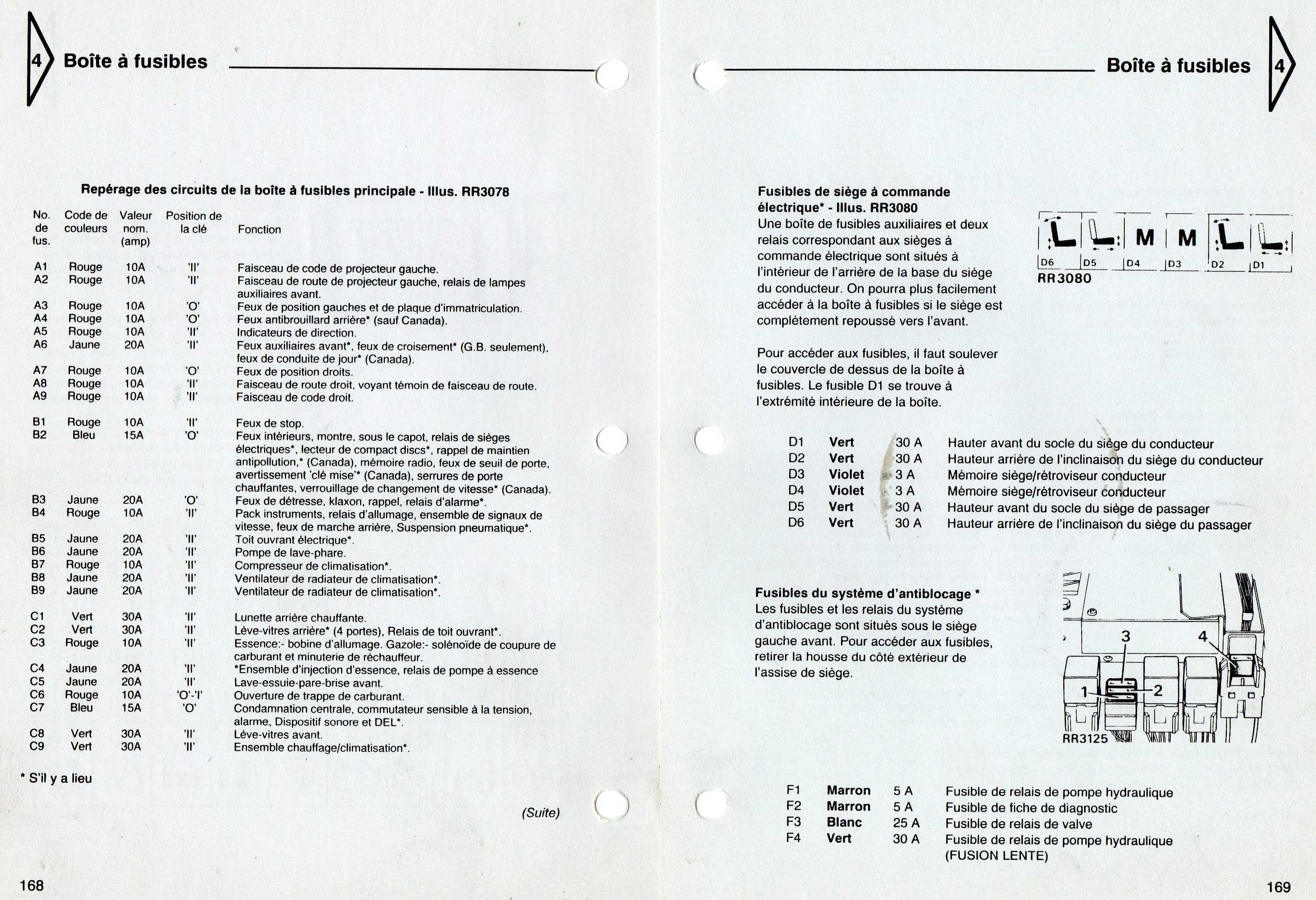

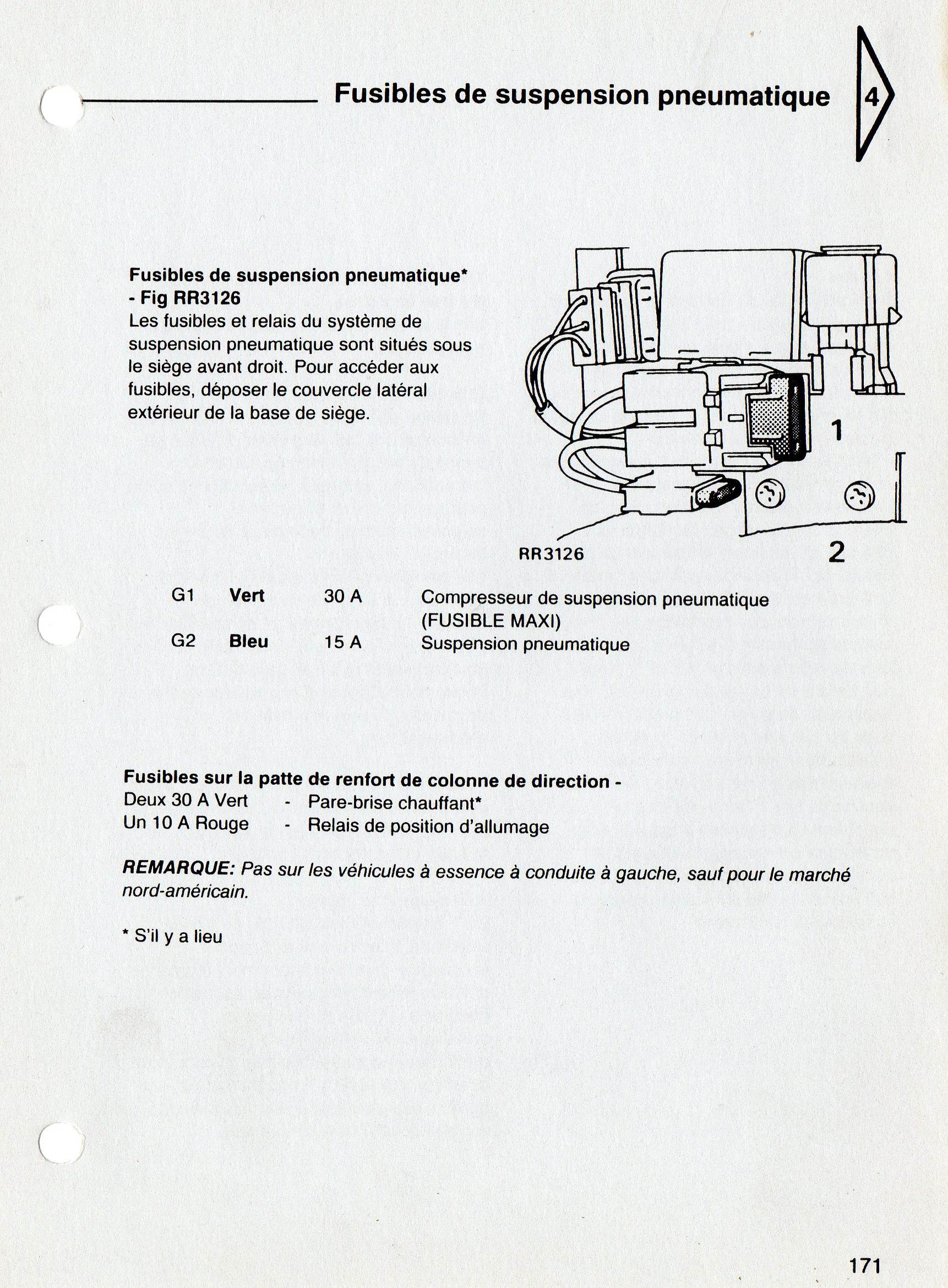

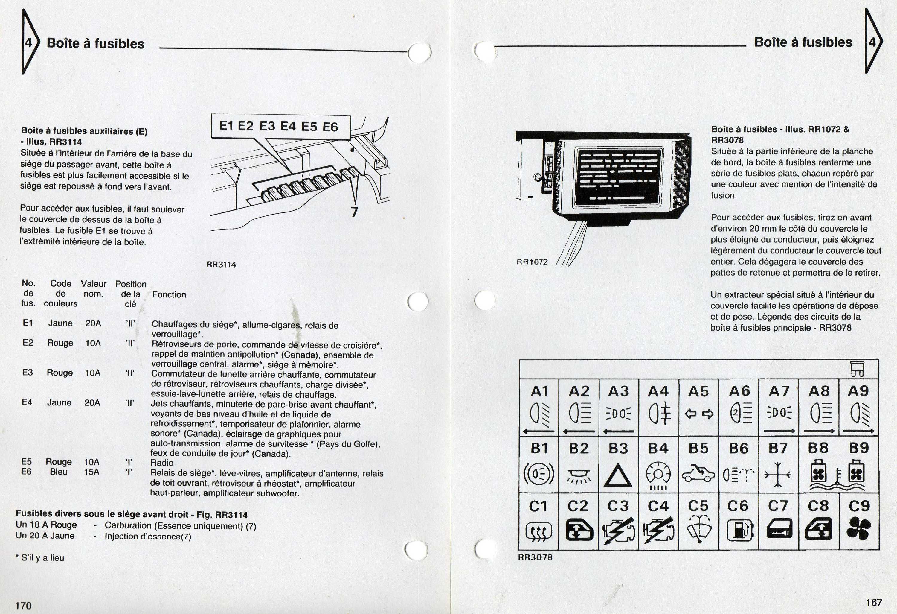

Non, il n'est pas vers le moteur mais sous le siège passager! Très facile d'accès... :mrgreen:
Ce sont des scans de la doc qui était dans mon RRC 200 Tdi d'origine, de début 94, si tu as aussi un 200 Tdi d'origine c'est bon, si tu as un RRC de début 93 et donc un VM à l'origine, il peut y avoir des différences!
A ta place, j'enregistrerai et imprimerai ces pages pour les mettre dans le range :wink:

Merci Feub,
Les fusibles étaient bien à l'endroit indiqué. La répartition est différente car je n'ai que les fusibles E1, E2, E3, E4 et E6. E1 est bien un fusible de 20A et les autres sont des 10A.
Le E1 était bien grillé, je l'ai changé et l'allume cigare avant est fonctionnel. Je n'ai pas cherché pourquoi l'arrière ne fonctionne pas, mais faute de temps (je pars en Dordogne demain et il me reste encore les niveaux à contrôler) l'avant permettra à mes filles de recharger leurs smartphones (j'aurai la paix dans la voiture... 3 heures de route).
Pour répondre à tes interrogations, c'est un Range Balmoral: la série limitée qui a permis à LR d'écouler ses reste de VM avec la nouvelle caisse. Je n'ai pas cherché à quoi servait les autres fusibles. Il n'y a pas de couvercle sur les fusibles et je n'ai jamais eu le classeur d'origine.
L'affaire est donc réglée.
