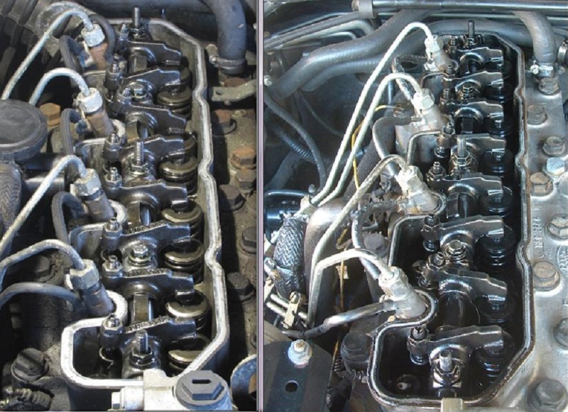

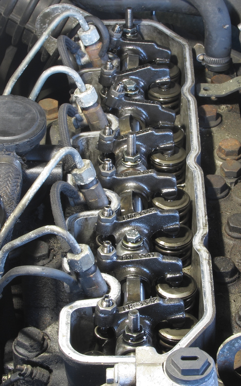

Dans le sujet "comment choisir son huile moteur", j'avais mis la photo de mon haut moteur en 2006, pour montrer l'état de propreté : pas de mayonnaise, pas de dépôts noirs, pas même de simple décoloration.
J'ai réglé mes soupapes hier, et leur jeu n'a toujours pas changé depuis 2006, sauf à une, où le jeu était supérieur à 0.20 mm (la jauge d’épaisseur 0.25 mm ne passe pas mais les 0.10+0.12 passent facilement).
J'ai ajouté la photo de mon haut moteur au sujet, et je le place aussi ici : Kilométrage : supérieur à 330 000 km.
